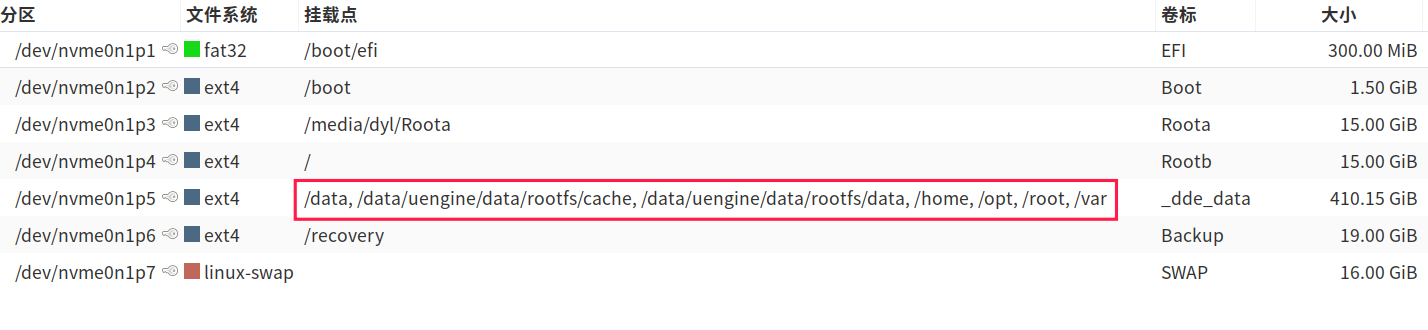

按照官网的步骤全局安装deepin,猛得发现根目录盘只有15G,真的吓一跳。
又进安装程序一看,全局安装根本就没有选项。小白安装就只有15G,稍微装一点程序就用完啦。
主力使用的根本就没法用。
像计算机系的学生,动不动就各种包,安卓开发环境都是几个G起步。python的anaconda没有20G就没法用。
不是计算机系的也是各种模拟仿真软件。15G真的没法用。
如果不弄自定义,至少有个选项将根目录提到128G吧。
我搞了2天才搞出重新分区。deepinLive模式没有gparted软件,只有diskUnitility。

你的担心是多余的,你应该仔细看一下挂载详细,基本上所有的软件都会安装在/opt下面,所有的日志以及数据库会在/var下面,所有用户文件在/home下面,这几个已经挂载到了最大的磁盘上面,所以不会存在空间不够的问题。另外有些功能必须全局安装才会有,比如备份还原功能。

全局安装以后,软件安装的位置/opt是单独的分区,不会安装到那15G的空间里的,所以可以不用担心。

152******80:
但是才15G的系统盘,相比现场一两百G的WIN系统盘,个人在心里上始终是有焦虑,觉得会很快满,影响系统速度,就像当年 XP才10G系统盘。

要是不想使用备份还原,直接自己手动分区得了,我自己 根目录下挂载盘分配了40G,把交换分区用交换文件代替,也先把交换文件建在根目录下;

自己安装的包不少是存放在目录 /usr/local下面,要是担心根目录/下面空间不够,也可以把 模仿 /home,/opt 的挂载一样,把 /usr/local挂载到 /data下面;有的发行版就是可选 /usr/local 挂载点的。

普通办公的应该是够用了,要是做开发设计或别的,有些软件就安装在 /usr/lib 或 /usr/share 里面,那个是会占用空间,因为安装过的软件有限,不好说没碰过的就没有发生,要是会装比较大的软件,硬盘又足够大,那自己分大一点的区比较安心。最后要是碰到空间不够的,就用软链接,mount bind 等方式把软件迁移到别的分区了。但是Linux跟Win 差别大,"/"分区下有分个40来G应该够用了。
可我每次apt install一些工具包,系统盘都会变大=_=
