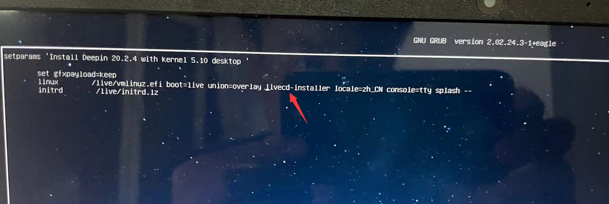

3、在安装Deepin选择菜单,按e键进行编辑,删除livecd-installer,CRTL+X键启动,进入U盘Live系统

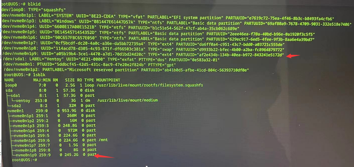

执行blkid和lsblk定位Deepin系统的分区,比如如下图我的Deepin根分区是nvme0n1p9
p7:1.5G,ext4,容易判断是boot分区
p8:很明显是swap分区
p9:依据ext4文件类型和大小可判断是根分区(即使判断有无也没有关系,可以一个一个分区试)
