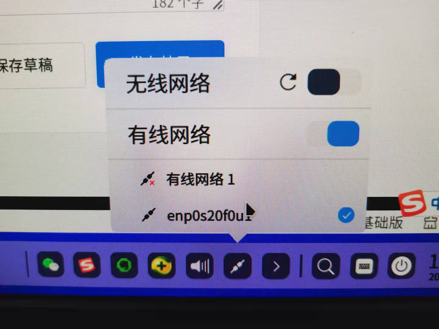

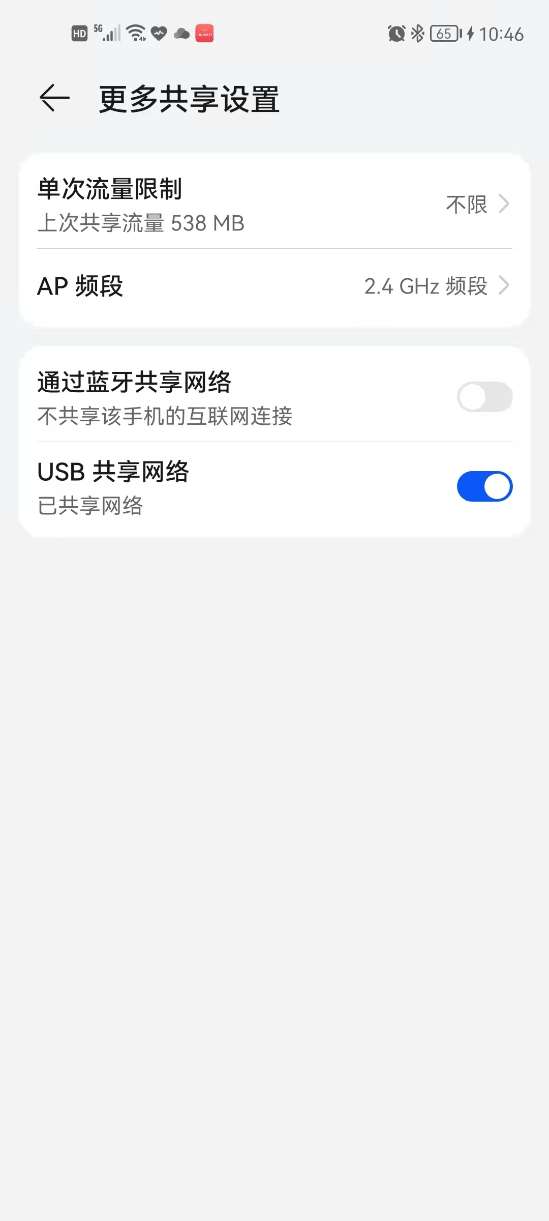

①单系统时。刚开始只装深度deepin一个系统的时候,由于买的无线网卡没有相关驱动无法识别,上不来网。自己想了一个解决办法,用连接WIFI的手机,连接装深度系统的电脑,用USB上网方式,可以实现有线上网,不需要耗费手机流量,小米、华为、荣耀都试过了,都可以,速度都挺快。

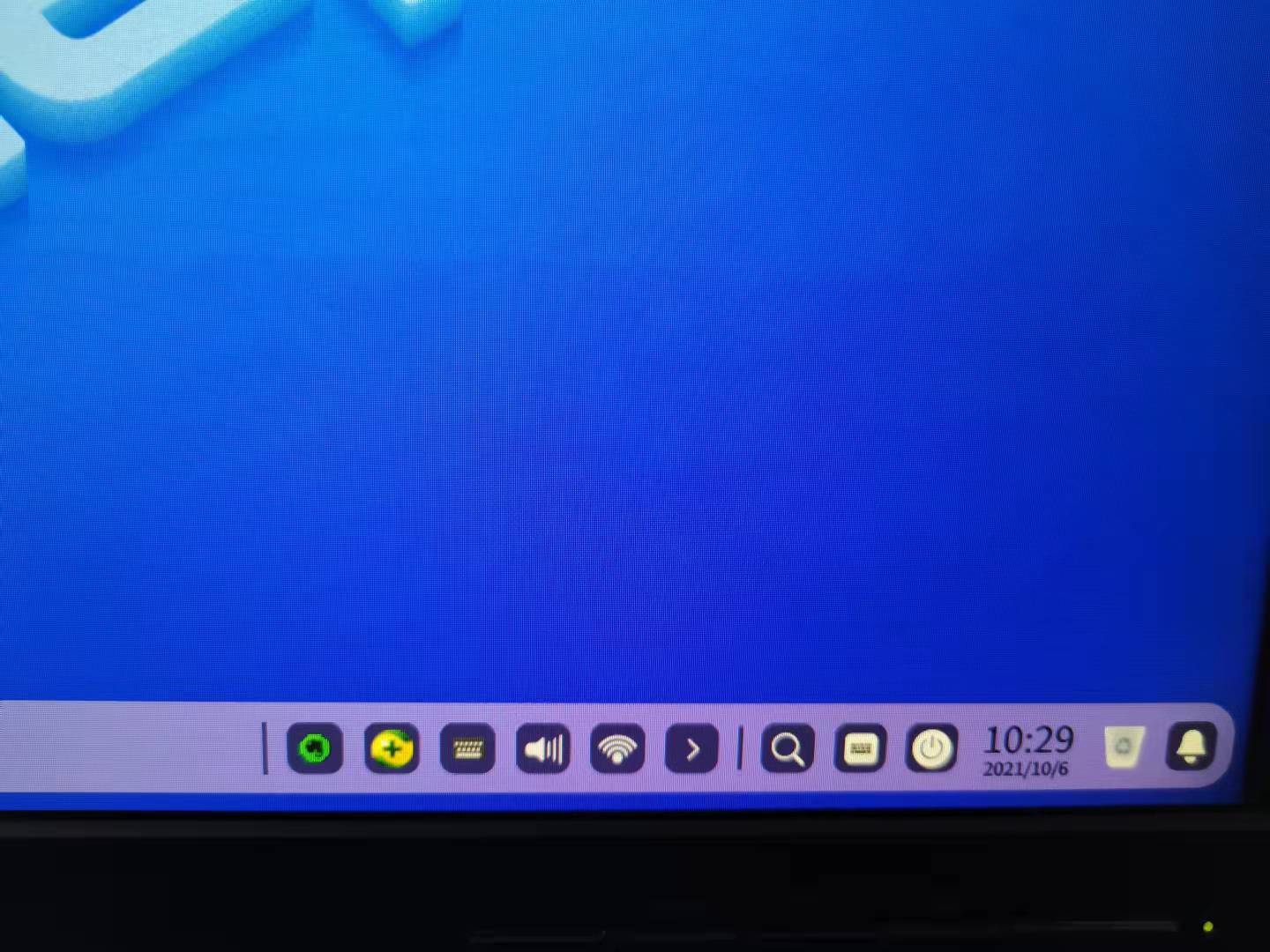

②双系统。后来自己又尝试装了双系统,发现一个非常惊喜的事情,在Windows系统下连接好WIFI,再转入深度系统时,有WIFI系统了,这难道是彩蛋,还以为要专门每个国产系统的无线网卡。

又发现一个新问题,关机后重启,又没有WIFI驱动了,是深度deepin和Windows都没用了,在深度系统里,拔掉无线网卡没反应,重新进Windows系统,显示USB接口错误,拔掉无线网卡,插回去,Windows系统WIFI恢复,重新进深度系统,WIFI正常。
