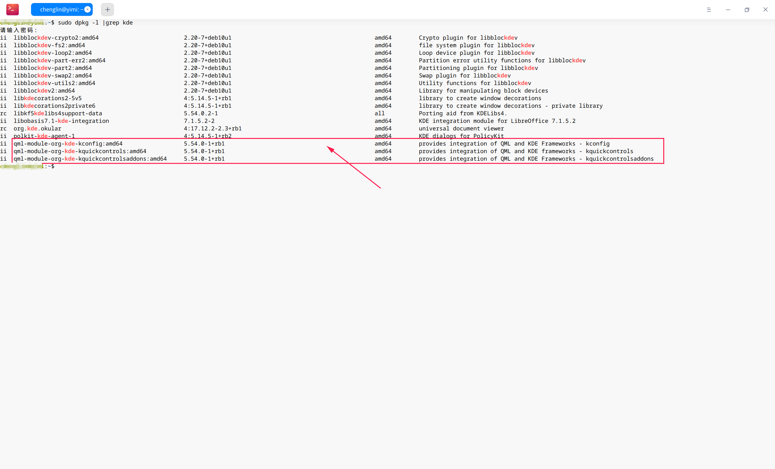

摸索的过程中我尝试卸载了以下这三个包:
不出意外的,直接导致了dde也启动不了,完全进入不了桌面环境,最终是通过再tty命令行重新安装了dde解决了问题。
