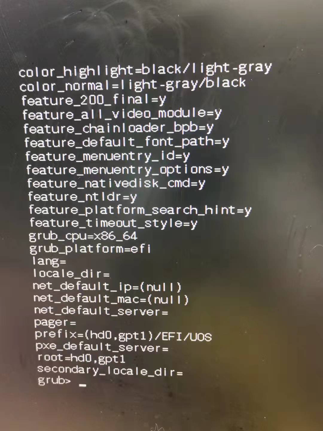

deepin ,win10 双系统
之前apt-get upgrade 到一半,电源被我踢断了.......
1.然后开机无法进入deepin 显示 start image return access deny
查询后是win10开启了 安全启动 deepin没有权限
关闭安全启动后
2.开机出现grub命令行界面 无法正常引导
root=(hd0,gpt4); prefix=(hd0,gpt4)/boot/grub;normal 可以进deepin了,但是每次进deepin都会先出现grub,再输入上边那一大溜,
百度说进入系统之后要grub-update,然后$ sudo grub-install /dev/sda
但是我这边显示
3.后面尝试deepin live 那个引导修复功能修复 ,但是还是开机启动显示 grub命令行
头疼两天了 第一次提问,求求各位了!

现在怎么样了?我前两天刚修复efi引导,试试能不能帮上忙。
开机后进的grub命令行对吧,这时候输入 set 回车,那些变量贴出来看看

xpgege
2021-09-23 02:43
xpgege
2021-09-23 02:44
188******67:
你好 我变量我发在3楼了 能帮忙看看么 谢谢!

188******67
2021-09-23 20:31
xpgege:
这些变量里可以看到prefix=(hd0,gpt1)/EFI/UOS, 但实际上可能并没有这个目录。deepin的grub安装还是引导修复默认的配置不知道为什么指向这个目录。
在grub>命令行下:ls (hd0,gpt1)/EFI/ 看看有没有UOS这个目录,如果没有而只有一个deepin/目录,把deepin目录复制一份为UOS试试(可能需要先进系统,以root权限操作,然后重启看看)。
