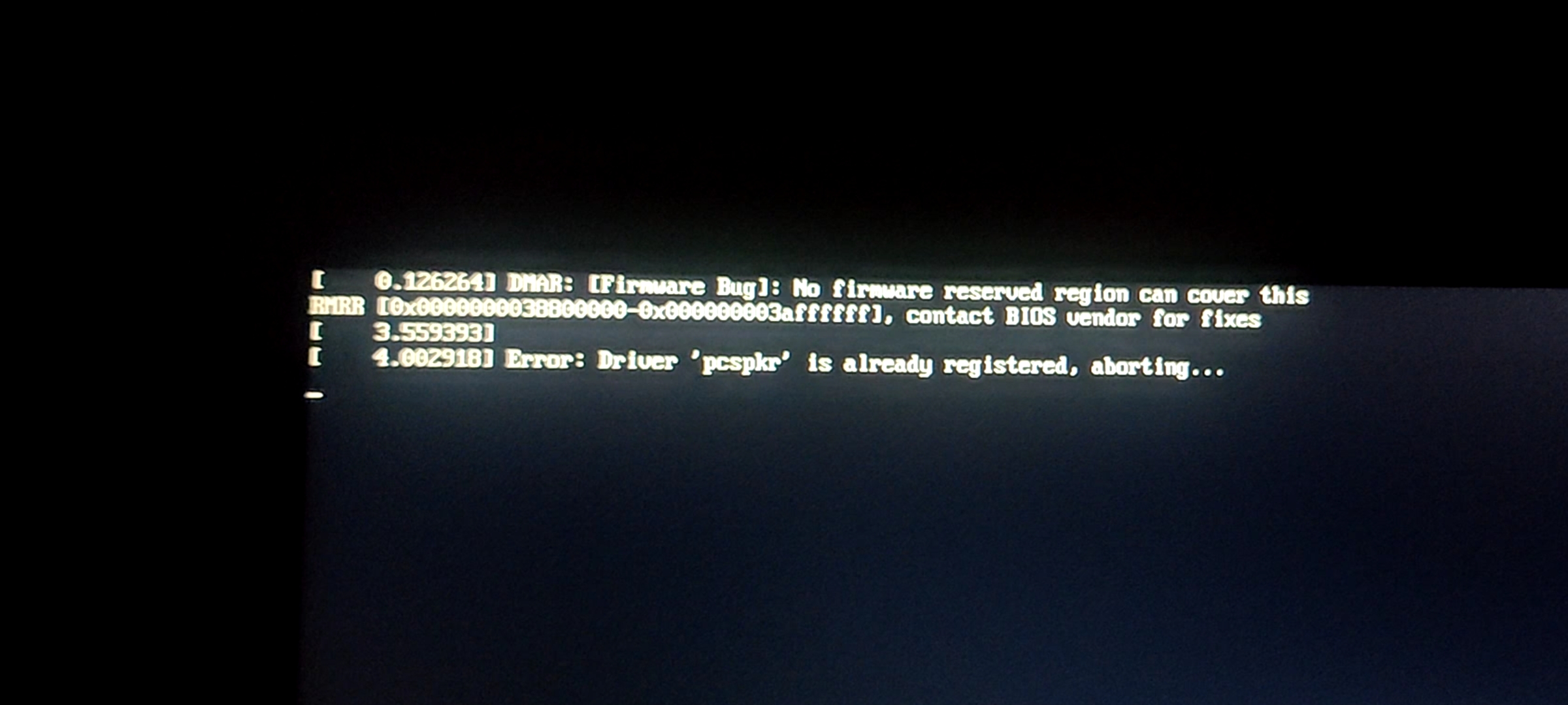

pcspkr的问题已通过一楼朋友的方法解决   https://bbs.deepin.org/zh/post/179734
deepin装在移动固态硬盘
启动使用一切正常
只是每次启动时会出现图示界面
请了解的朋友解释一下是什么意思?什么问题?谢谢
a2035274
2021-09-18 03:38
    1. 我曾经问过相关的问题
    2.
    3. sudo touch /etc/modprobe.d/nobeep.conf
    4. sudo dedit /etc/modprobe.d/nobeep.conf
    我的办法是通过屏蔽两个内核模块问题得到解决
    然后复制下面的两行到nobeep.conf保存
    blacklist pcspkr
    blacklist snd_pcsp
    重启后就不响了

谢谢回复
不过我的好像不是蜂鸣器响
其实并没有声音或者使用上的问题
只是开机的时候会出现这个
想搞清楚是咋回事
云的眼泪
2021-09-18 17:58
复制粘贴的:
pcspkr问题出现的原因
pcspkr是一个内核模块,似乎跟蜂鸣器有关,在没有蜂鸣器的机器上就会报这样的错误。要知道你电脑有没有因为这个问题导致启动缓慢,可以在出现Deepin或者UOS画面时按下键盘上的方向键查看一下字符界面输出。目前所使用的解决方法是屏蔽掉这个内核模块。
解决方法
当你想解决出现Driver 'pcspkr' is already registered, aborting...的问题时,请在终端中执行以下命令:
echo -e "# Used for shielding pcspkr module, this module seems to be related to buzzer.\nblacklist pcspkr" | sudo tee /etc/modprobe.d/blacklist-pcspkr.conf
注:亲测可以解决问题

用这个办法确实解决了pcspkr的问题
应该就是蜂鸣器的问题   谢谢
但是第一个问题还没解决
查了查应该是显卡的问题

谢谢回复
pcspkr的问题已通过一楼的方法解决
你们的方法应该都是一样的效果吧?
