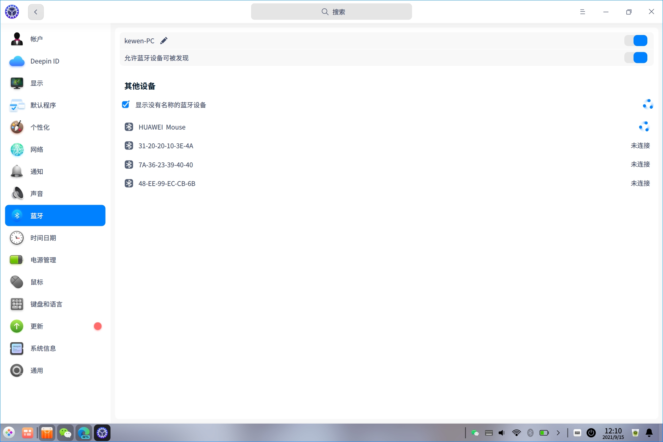

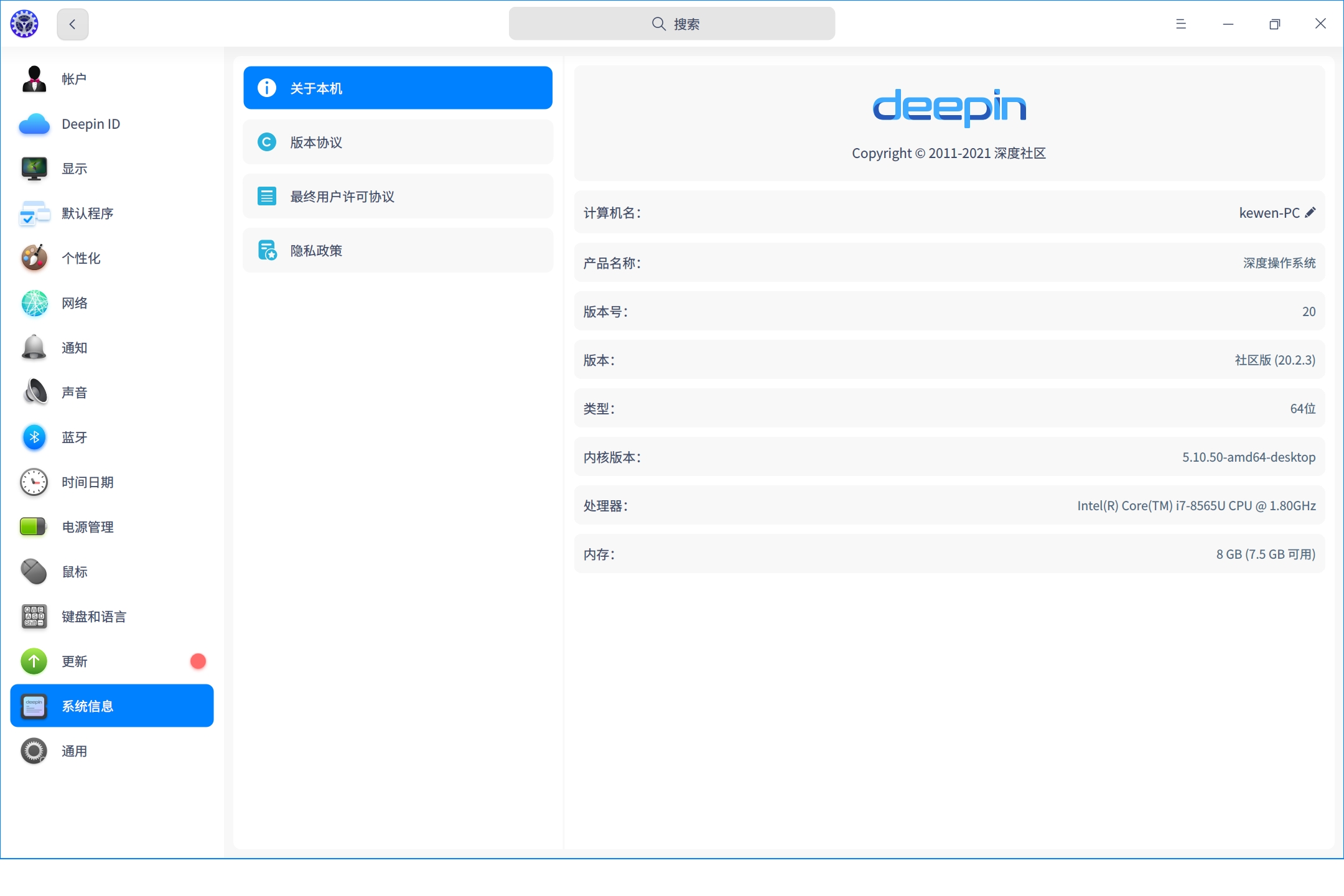

我系统升级到20以后,蓝牙鼠标就不能正常连接了,控制面板里面显示我蓝牙鼠标已经跟我的系统配对了,但就是连接不上。只能用有线鼠标,体验很不好。附上我的硬件,电脑是matebook14 2020,鼠标也是华为自带的Huawei mouse。
求深度团队帮忙解决这个问题。

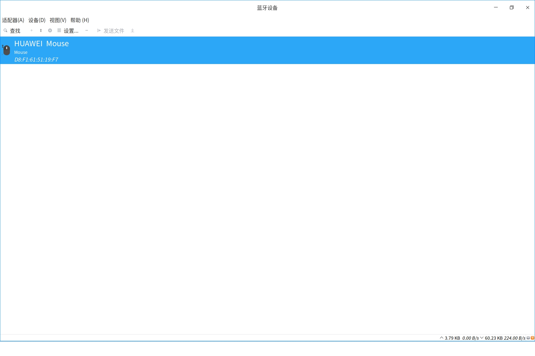

我按这个步骤操作了,返回的结果是
[HUAWEI  Mouse]# pair D8:F1:61:51:19:F7
Attempting to pair with D8:F1:61:51:19:F7
[CHG] Device D8:F1:61:51:19:F7 Connected: no
Failed to pair: org.bluez.Error.AuthenticationCanceled
[CHG] Device D8:F1:61:51:19:F7 Connected: yes
看这个意思应该是未授予,但我们进入bluetoothctl的时候就已经用了sudo呀。
而且你这个帖子是18年的,那时候应该还是v15的,我用v15的版本可以正常连接蓝牙,就是升级到20以后就不行了,可能是驱动冲突了。
kewen
2021-09-20 01:51
用了你这个方法,我无线鼠标真连接上了,感谢大佬
附上设备跟截图:
