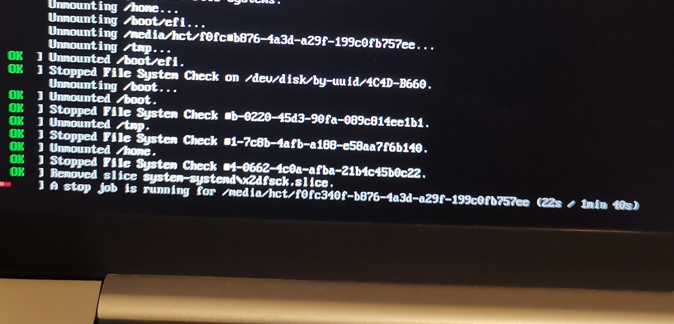

系统配置如下,没有分swap分区,现在开机使用一会之后关机/重启会在deepin的log界面闪个一分多钟才能彻底关闭/重启,是不是哪里没有配置好?
安洛
2021-09-15 06:00
关机时按f1或者f2,弹出来一个字符界面,拍下来传上来看看。

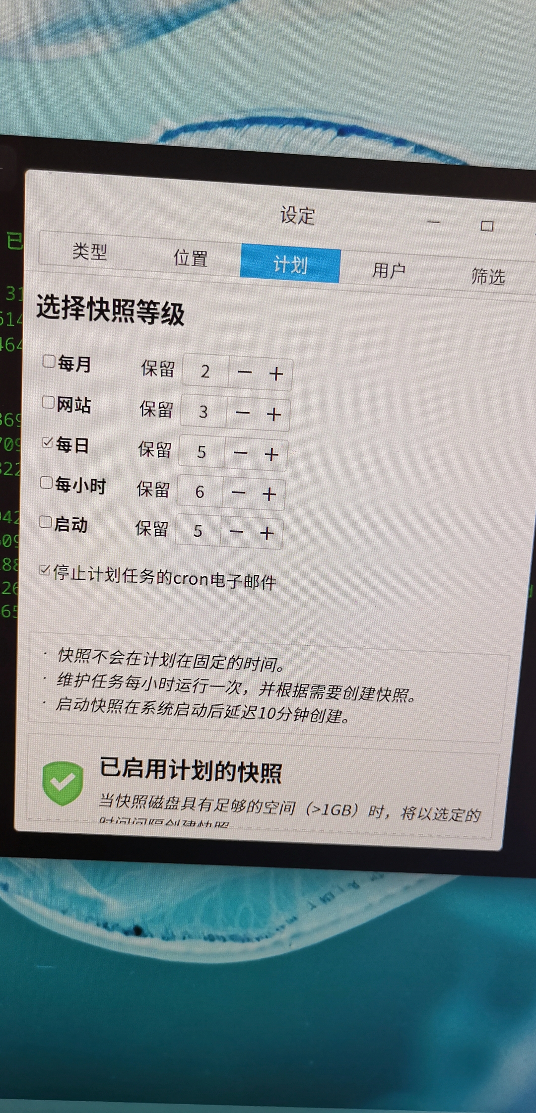

hct5620
2021-09-15 06:59
安洛:
这个是备份分区,设置了timeshift每日备份一次,
安洛
2021-09-18 06:31
hct5620:
试试取消自动快照,问题能否解决?
