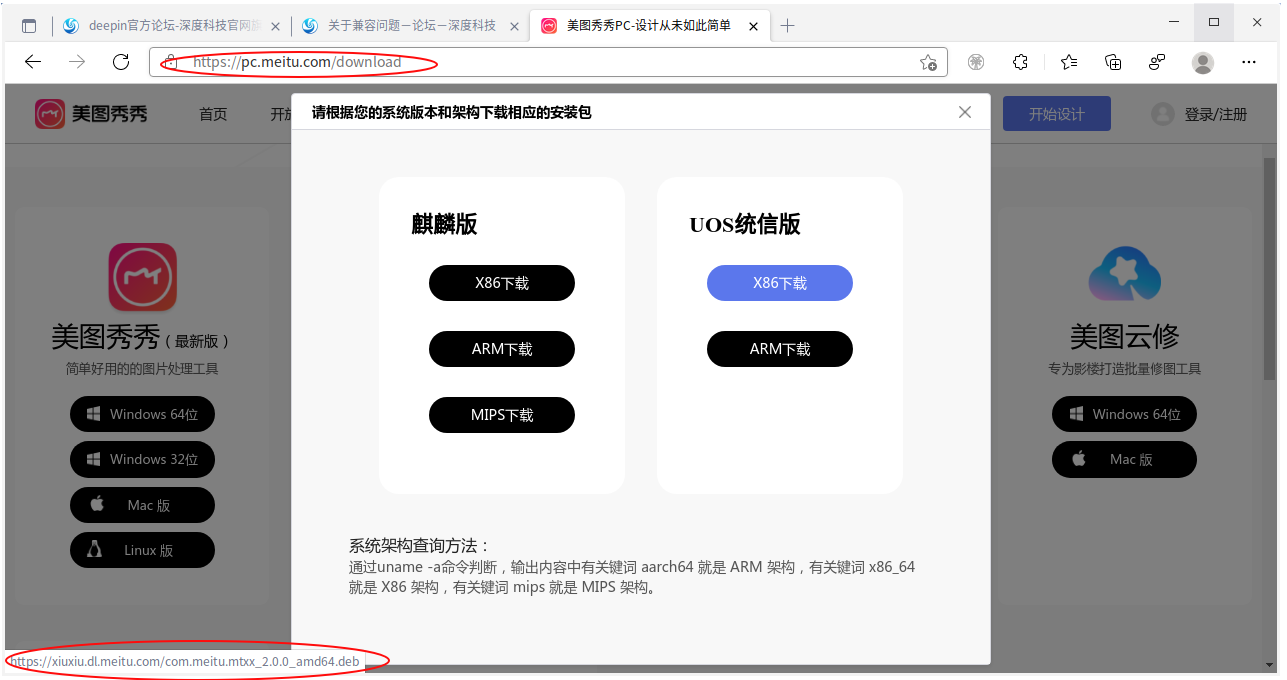

今天查看了下论坛的应用专区,到官网下载了美图秀秀并安装,可是却发现无法打开

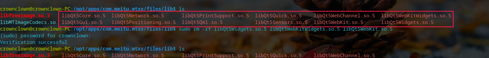

~/Downloads$ /opt/apps/com.meitu.mtxx/files/bin/mtxx.sh
qt.qpa.plugin: Could not find the Qt platform plugin "xcb" in ""
This application failed to start because no Qt platform plugin could be initialized. Reinstalling the application may fix this problem.
Aborted
添加export QT_DEBUG_PLUGINS=1,但是提示还是只有这个......最后到在网上搜查终于搞定:删除/opt/apps/com.meitu.mtxx/files/lib文件夹下libQt5*开头的库文件(原文:https://www.bilibili.com/read/cv11054436/)

这个打包命名……真的是官网的美图秀秀么?
看起来是没有随deepin更新qt版本。
blue
2021-09-09 07:47
安洛:
应该是吧

删除目录下真的这些 文件
亲测有效
