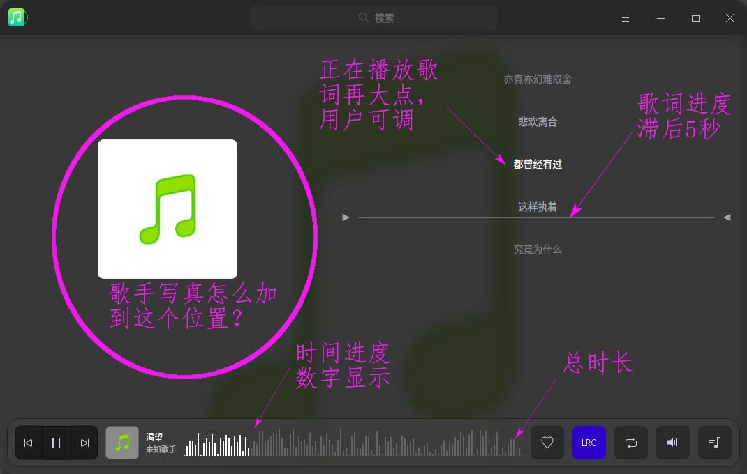

深度系统内置的音乐软件,由于是原生的,使用起来比网易云等更顺手一点,打开速度也比较快。但软件界面使用起来还是有一些不方便,具体细节上怎么操作也找不到使用说明书,网上也没有详细介绍,所以在此发文,请各位释疑。
几个建议,如下图:
问题一:点左下角音乐符号,打开正在播放的歌曲后,左边显示一个大大的音乐符号,我猜测是显示歌手写真图片的地方,但不知道怎么加入。
问题二:底部一行音乐播放频谱进度,没有时间显示,包括进度时间和总时间。
问题三:右边歌词显示问题较大,一是时间进度横条(加两个小三角)与正在播放的一句时间不对应,一般是滞后5-6秒钟,不知道怎么调整。再就是显示的歌词字太小了,不知道在哪里调整字体和字号大小,正在播放的那一句能显示得更大一点就好了。

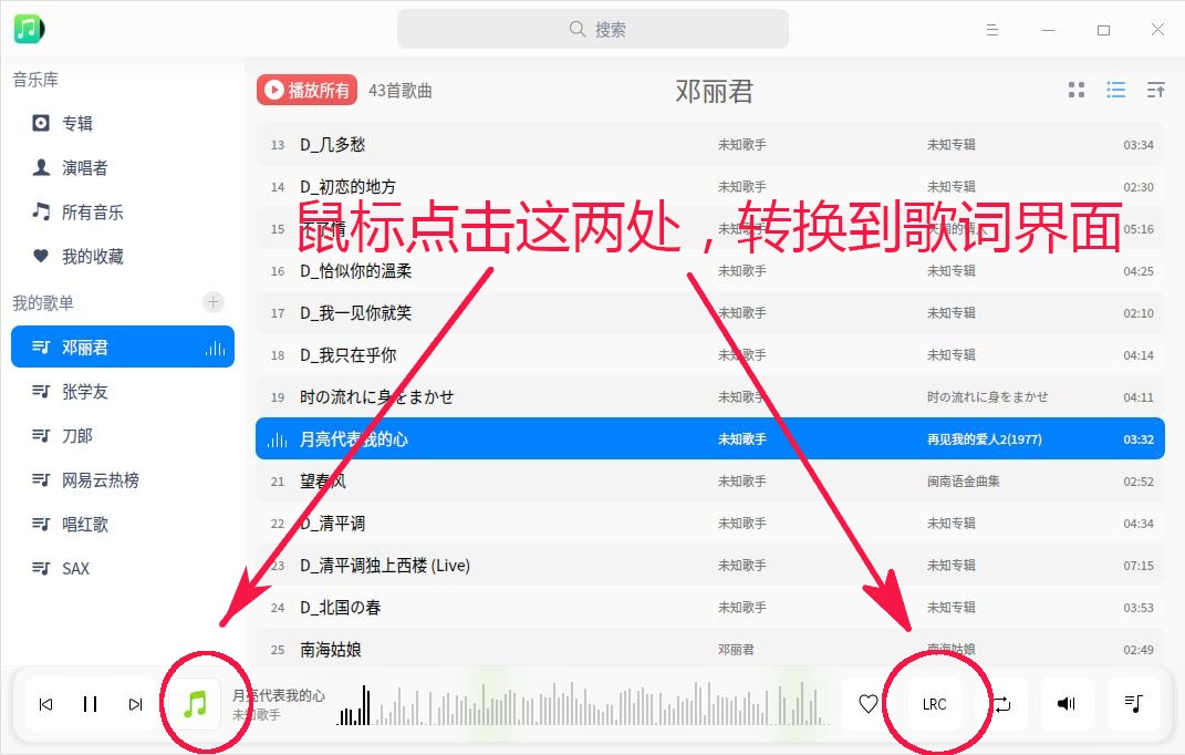

请问怎么加载LRC歌词显示呢,一直找不到入口,同名歌词文件放同一个目录了。拖入窗口也无法显示歌词。
kuangcc
2021-11-05 16:28
Defans:
在音乐界面下面一行的 LRC 标志点一下,就进入歌词界面了,见图:

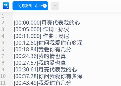

只要同名歌词文件*.lrc和MP3文件在同一目录下面,音乐软件会自动读取的。你可能是lrc文件格式不对,歌词文件见图;

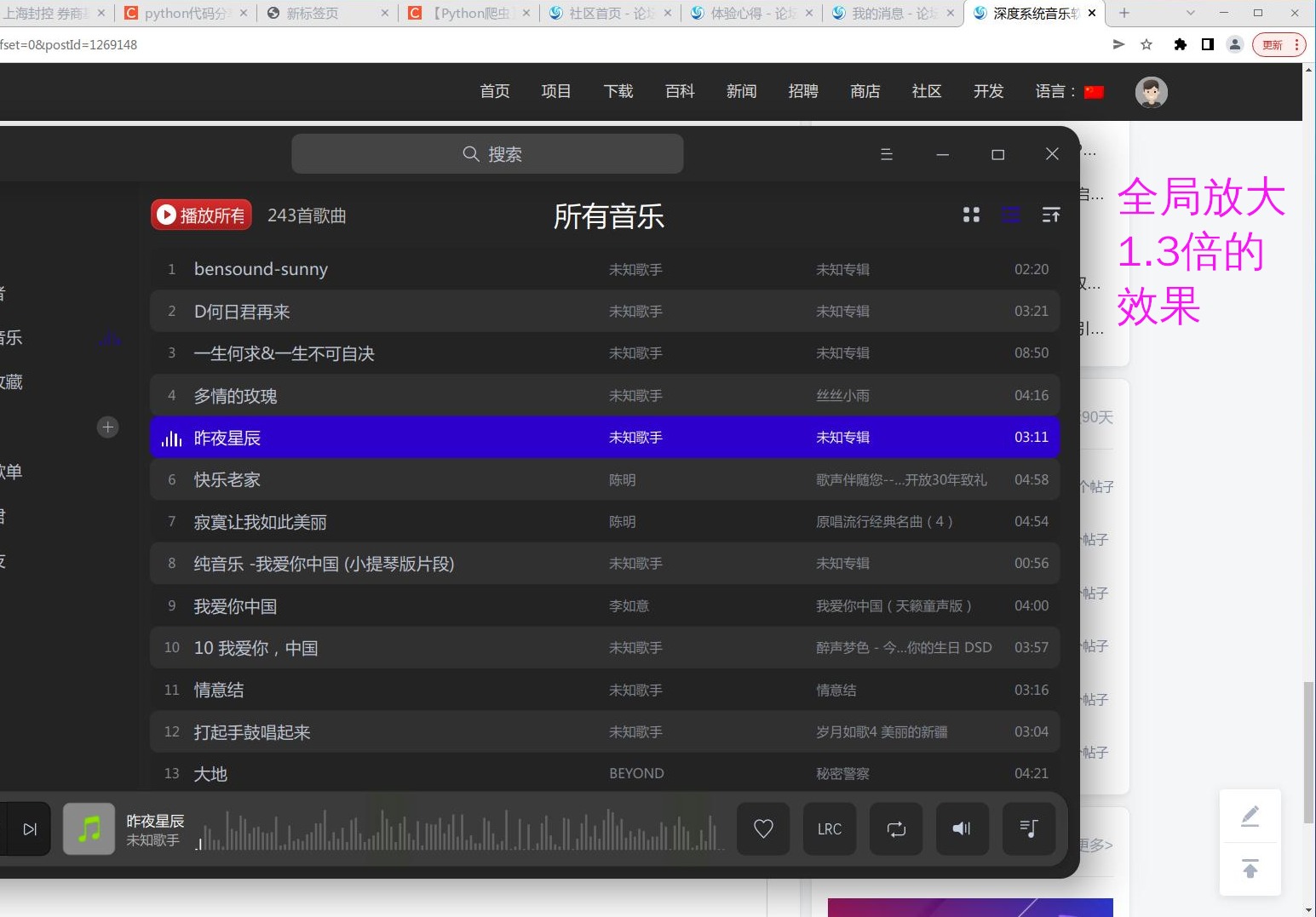

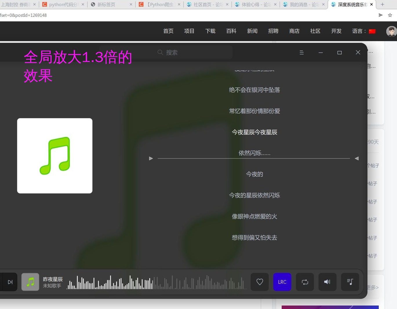

放大歌词的一个办法:
直接在 /usr/share/applications里面找到音乐文件deepin-music.Desktop,编辑(打开超级用户模式)
Exec=env QT_SCALE_FACTOR=1.5 /usr/bin/deepin-music %F
这时候,音乐程序界面全局放大1.5倍,也可以改成其他倍数,可以算是一种曲线解决的方法。
