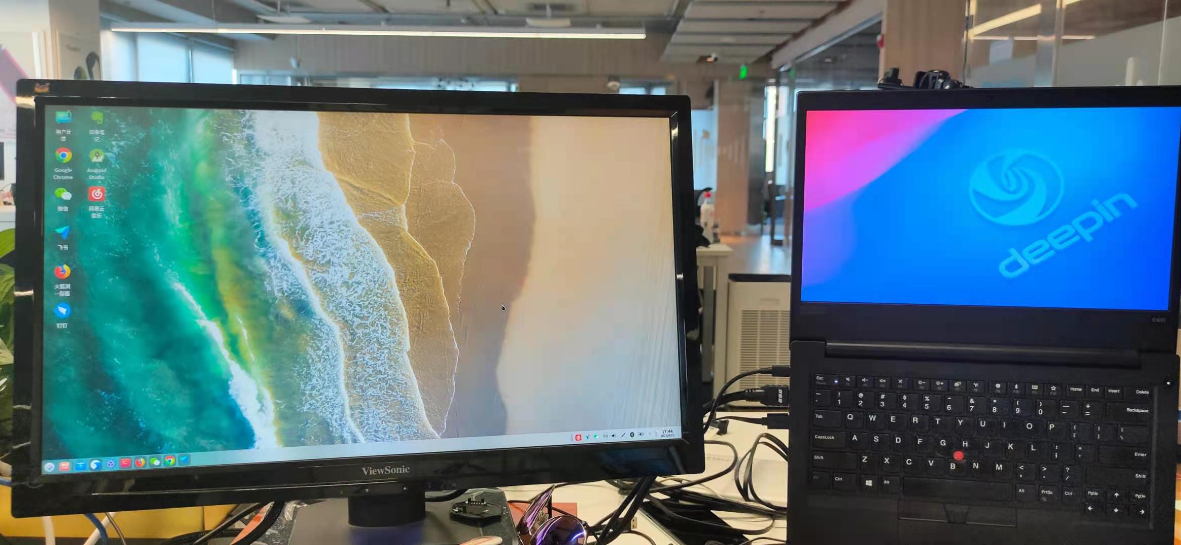

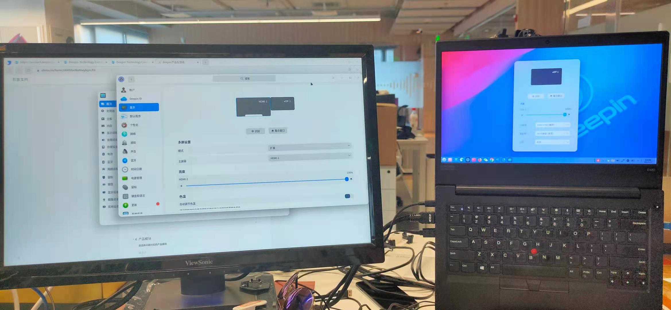

>1.壁纸不一致:外接显示器和笔记本显示器壁纸无法一致。
本人笔记本外接一台显示器,且将外接显示器设置为主显示器,设置壁纸后,重启电脑,主显示器显示我设置的壁纸,笔记本显示器显示默认壁纸,目前能稳定必现。
对于此bug本人的接受程度:可接受,无所谓。
俩显示器壁纸不一样
>2.底部状态栏乱飞
底部状态栏设置的是显示在外接主显示器里,但是工作中,一会会飞到笔记本显示器里,一会不知道干了啥,又飞回主显示器了,飘忽不定,目前每天都会出现。
对于此bug本人的接受程度:比较影响使用,主要是影响心情,接受度一般,需要fix。

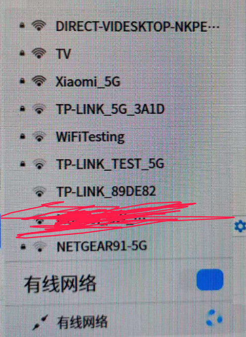

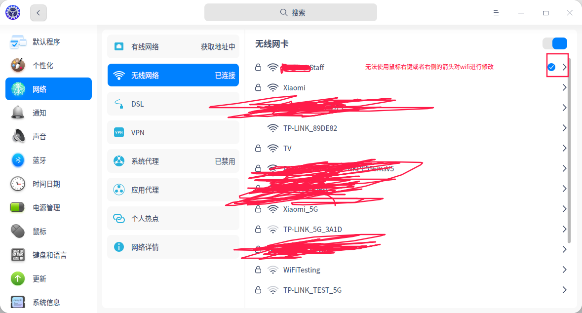

>5.电脑<设置>中的无线网络列表无法使用鼠标右键,或者点击某个wifi名称右边的箭头对wifi设置进行修改。
任何一个SSID都不行,我不知道这个界面咋才能调出SSID的修改界面。
对于此bug本人的接受程度:无法接受,必须fix,但目前能将将用,等哪天想修改SSID配置再研究解决方案。

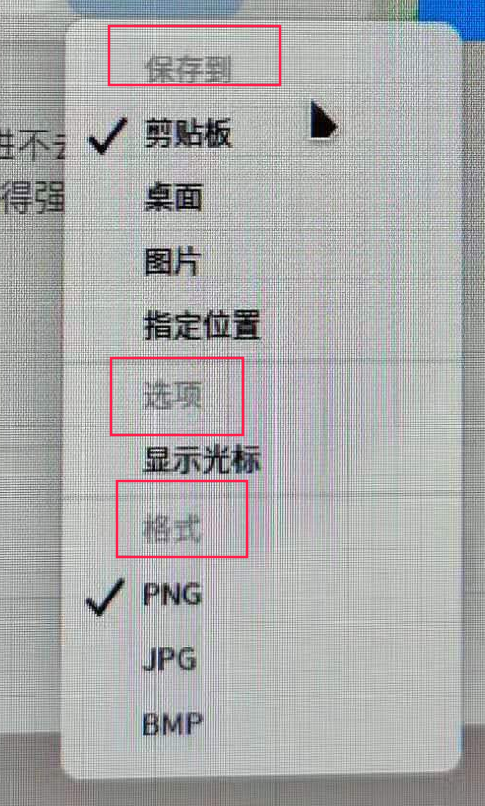

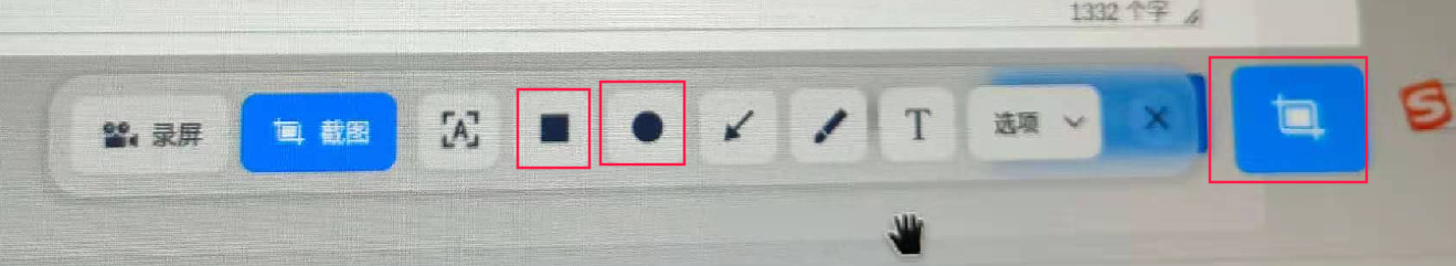

>7.截图功能的吐槽
Deepin的截图很好用,快捷键一按信手拈来,但是此时问题出现了,截图后底部的工具栏,矩形和圆形选取图标都是实心的,搞得我每次点的时候都要强行说服自己,告诉自己那是个进行区域选取的按钮,那不是个画笔粗细和橡皮擦按钮。另外就是截图图标也是实心的,搞得我刚开始使用的时候一直以为那个按钮是保存按钮。。
最重要的一点是,保存按钮呢,在哪? 我在电脑的图片文件夹,视频文件夹,各种自带文件夹都找遍了,没找见(当然了,也没用搜索找,因为粘微信里再保存比用搜索快,且微信粘贴保存有确定性),每次截图后都得先粘贴到微信里然后发送保存,强烈建议增加保存按钮(或者如果本地存储请明确的告知用户图片存哪了)。

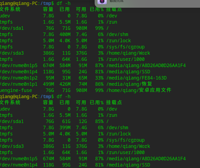

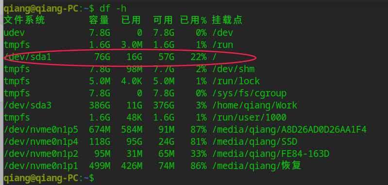

>9. 9月15日早上来公司,突然提示磁盘空间严重不足,输入密码后无法进入桌面。
用了这前前后后俩礼拜吧,今天早上突然提示磁盘空间严重不足,然后卡死了,强制重启后发现输入密码后无法进入桌面,总是自己再跳到密码输入界面,因此进入tty用命令行删除了一些东西,总算能进入桌面了,但是用了半天后发现磁盘空间又没了,我这半天基本也没干啥啊。在论坛搜索相同帖子,发现之前有人遇到过。
用Stacer搜索,发现里面显示的Application log竟然有54GiB,删除后释放了11个G的磁盘空间,但是过了大约10分钟左右观察,那个日志又增长到快200MiB了,这增长的也太快了,但神奇的是,我重启一下电脑,然后瞬间磁盘空间可用就是57GB,不知道咋搞的。
对于此bug本人的接受程度:不能接受,必须fix。

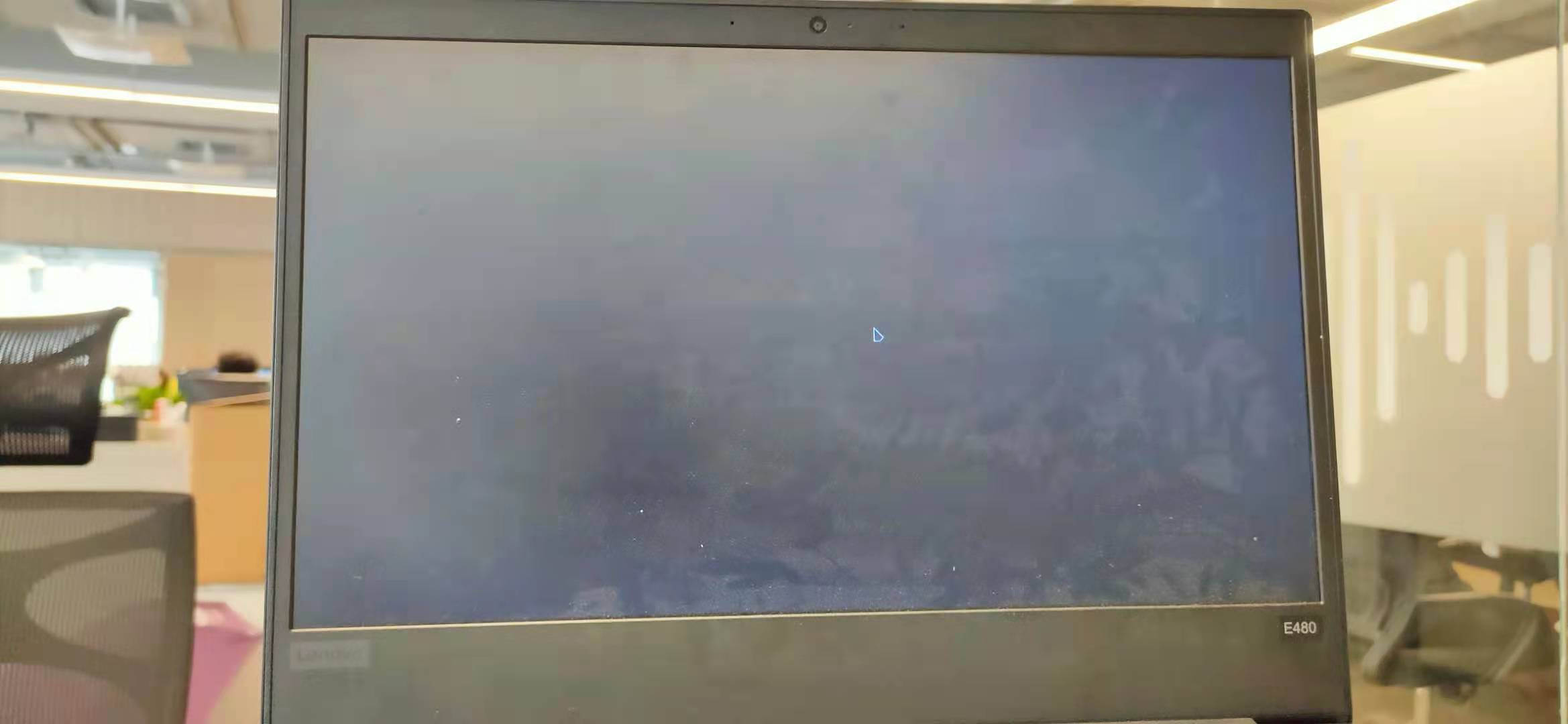

>10. 拔掉笔记本外接显示器后,笔记本黑屏,只能看见鼠标,无法看见桌面。
周一偶然发现拔掉笔记本外接显示器后,笔记本黑屏,只能看见鼠标,无法操作桌面,但是连接显示器后,笔记本屏幕和显示器屏幕都恢复正常,这是什么bug? 目前此bug 100%必现。

你说的那个截图不知道保存在哪的问题,你图中的最右侧红框的左边,有一个选项按钮,点击是个下拉框,里面可以选择保存方式和保存格式

wtz
2021-09-03 00:35
问题5:那个“>”按钮点不了是因为它被右侧滚动条盖住了。。。可以尝试左右微调鼠标位置,应该能找到一个触发按钮同时又不碰到滚动条的地方。。。

qmicrosoftcom
2021-09-03 02:15
wxtanker:
谢谢,找见了,只是用这样的下拉列表的方式实在是难以言尽,而且还把把菜单标题置灰,不知道怎么想的。。
保存不应该是个高频操作吗,为啥还得藏起来,并且还把“保存到”三个字置灰(让我视觉习惯性的跳过)。

qmicrosoftcom
2021-09-03 03:06
wtz:
还真是,不过触发率太低了,我20次能中一次感觉。
qmicrosoftcom
2021-09-03 03:14
qmicrosoftcom:
醉了,这个箭头的触发区域竟然是这个区域,我一直点的都是箭头正中,都2021年了怎么还会出这种bug

2021-09-04 01:08
qmicrosoftcom:
在“指定位置”上打勾,点截屏按钮后就会弹出保存对话框。
dc******er@yeah.net
2021-09-04 05:23
截图那个问题是因为现在deepin的截图默认是保存到剪切板了,你截图时点工具栏上的选项,将保存位置修改一下就好了。
