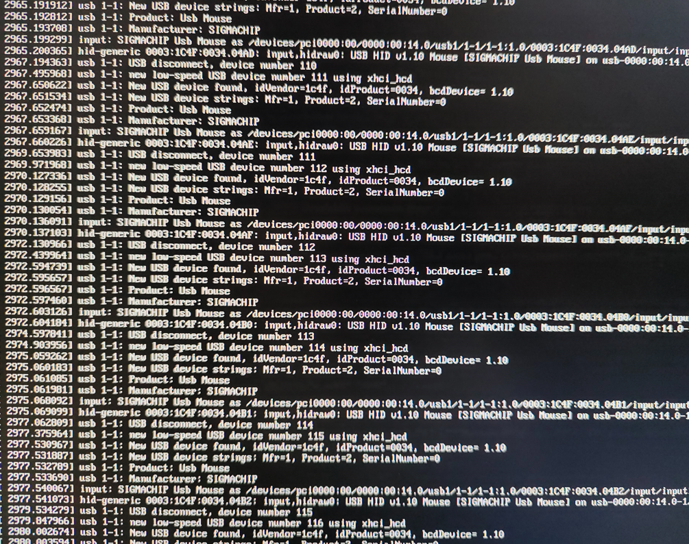

[Seek Help] 安装一直在跑这个是啥问题

你是弹出了系统选择界面,然后能进去第一个启动项,然后跑这些代码吗?还是一启动就这样呢?
嗯嗯,选了安装的第一个然后deepin 的logo出来了一会就这样了

可以尝试:
1.系统选择界面,选check sum,看看系统镜像有没有损坏
2.系统选择界面,选advanced option,里面看到一个内核版本较新的安装。
3.移除可以移除的设备,例如先拔掉鼠标,然后等进去之后再把必要的设备接上。
