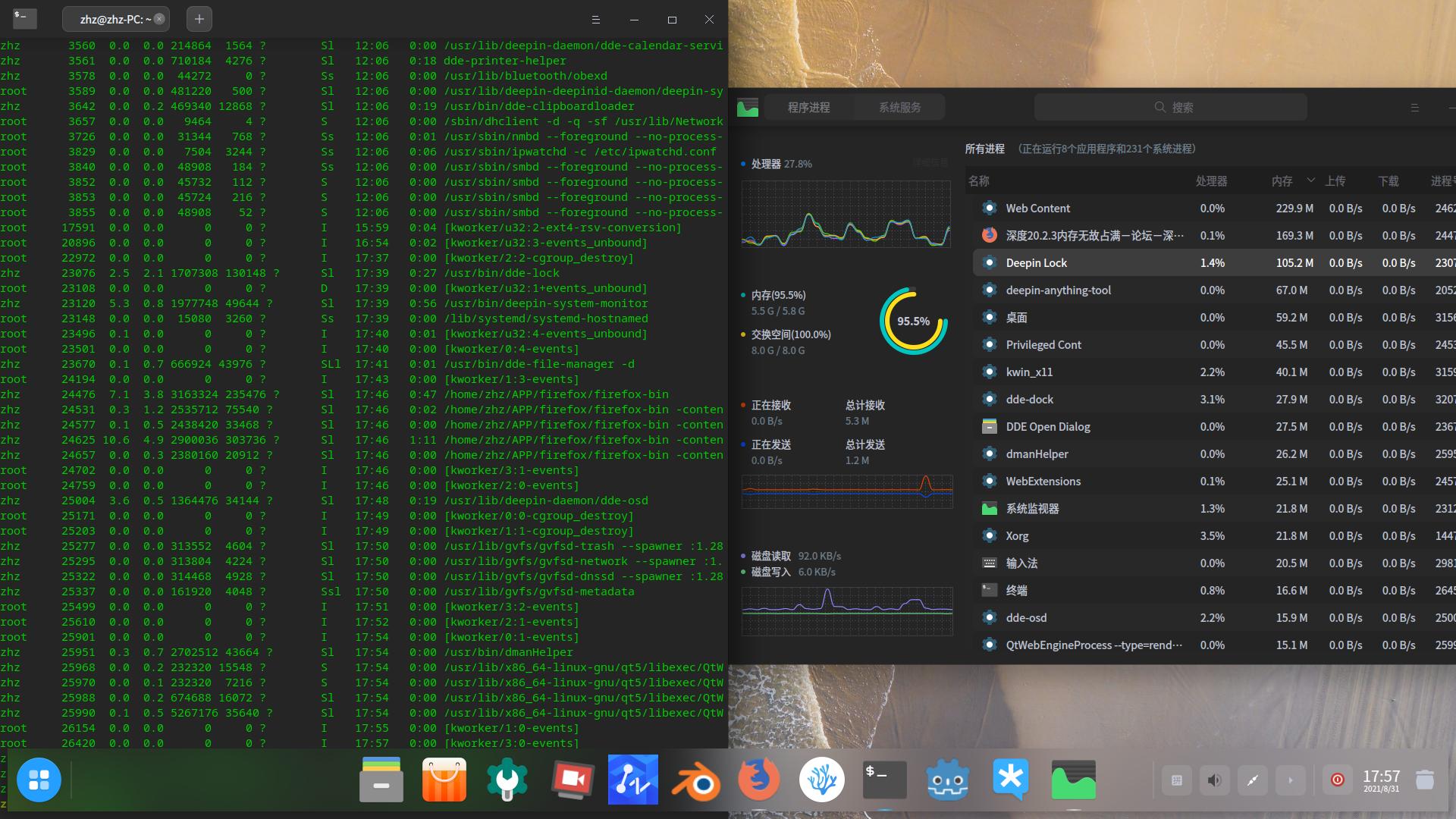

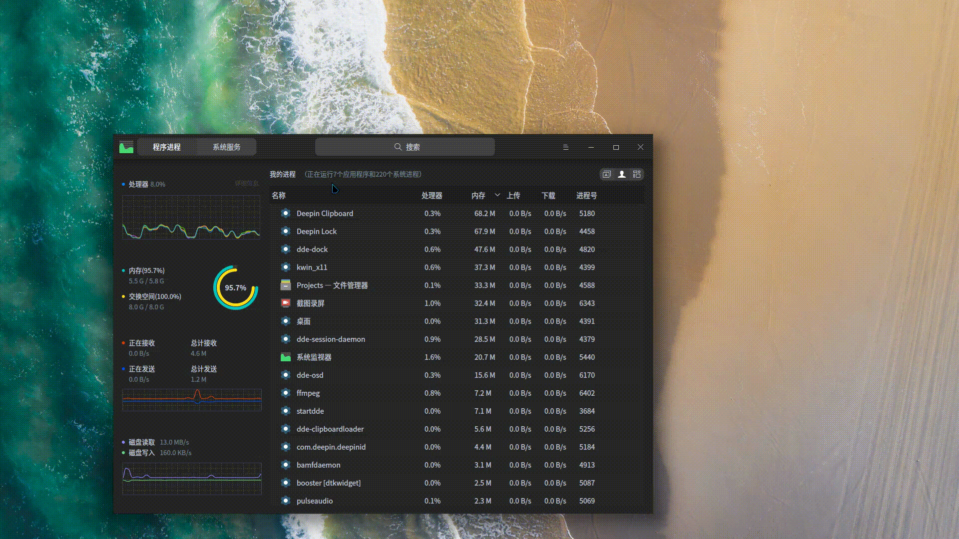

之前我用blender渲染过动画,之后有事离开,回来后blender自己关了,再打开时就觉得很卡,看了一下任务管理器,发现内存,甚至交换空间竟然都占满了。重启后就正常了

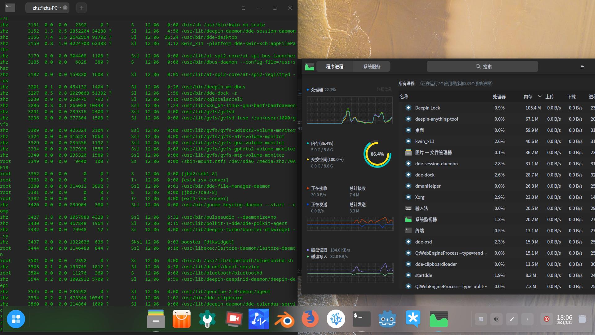

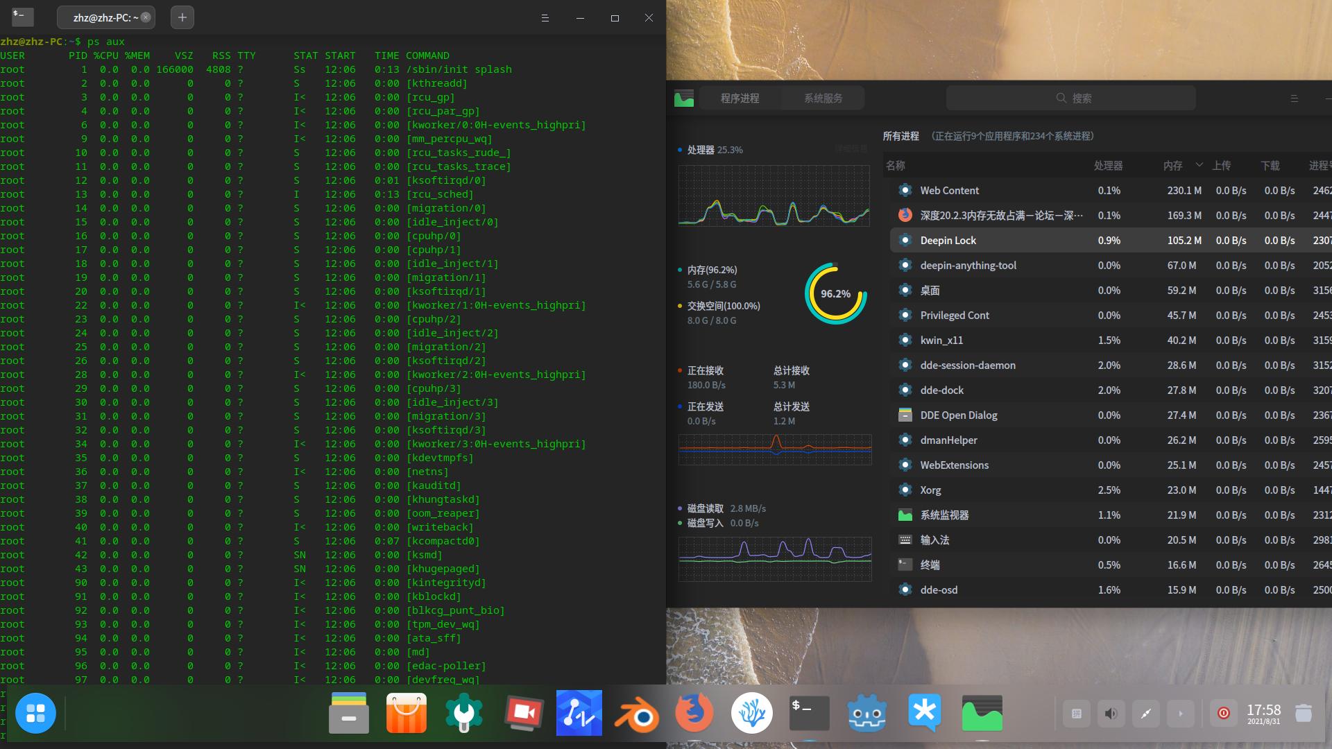

楼主应该用命令行工具把哪个进程占用内存最多找出来
下次出现这种问题在命令行运行:ps aux
然后看%MEM这一列哪一个最大
