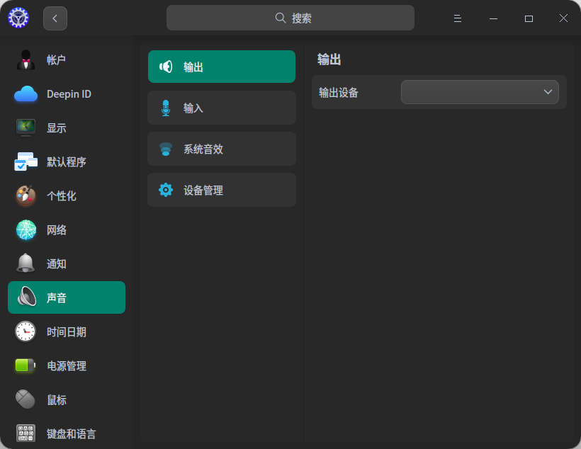

新装的deepin没声音,输出设备为空无法选择?

你看看你的系统设备,音频这块有没有什么提示。
我昨天安装deepin开始也没有声音,后来我在系统设备音频面板里看到一行linux命令行,告诉我如何激活设备,我复制后在终端里运行了一下,就有声音了。

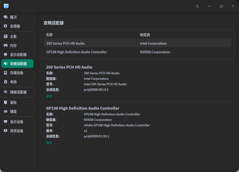

lspci | grep Audio
没有输出

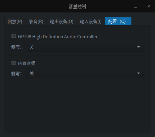

侧写里面都是unplugged
调其他也没什么反应
2021-08-19 00:40
zengzhiyang:
侧写里面都是unplugged
调其他也没什么反应
你是什么配置,多换几次内核看看
zengzhiyang
2021-08-19 00:46
用pulseaudio调好了,一个一个试出来了,输出选择模拟耳机

下载pulseaudio,选配置再选输出,选择模拟耳机,试出来的

我的 MateBook 也是这样,找到设备管理器,音频适配器只显示一个 “(不可用)Intel Corporation”,目前只能用蓝牙耳机了
