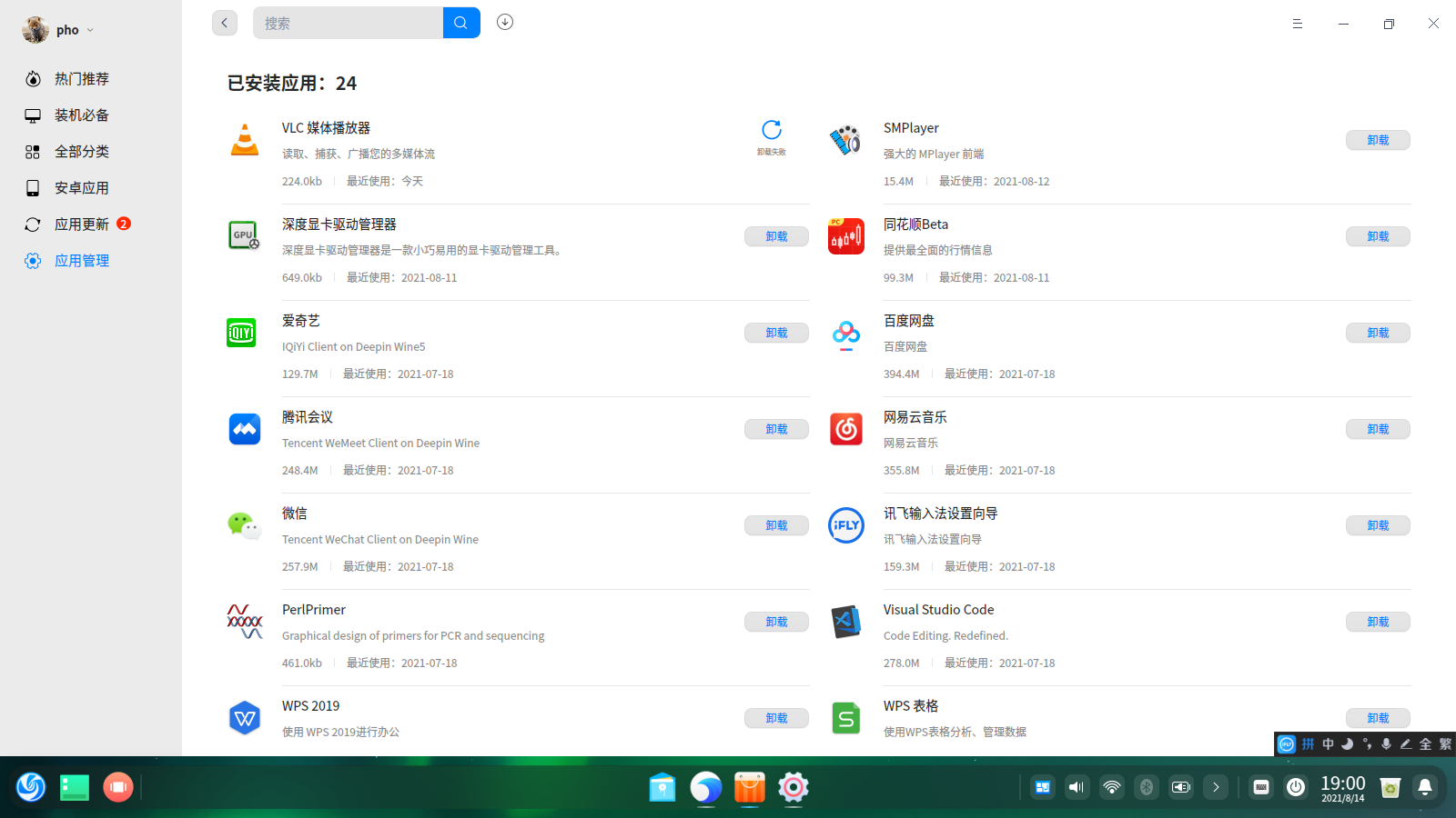

有一个软件VLC,本来我已经安装了VLC了,但是有一天打开应用商店里面有一个VLC我发现是显示未安装,以为是重装系统后漏重新安装这个软件,就点了一下,随之另外一个VLC安装上来。这样我回头看电脑里面装了一个中文的VLC,一个英文的VLC。我尝试卸载这个新安装的VLC却不能卸载了。在桌面上鼠标右键点击英文版的VLC选择卸载,虽然显示卸载成功,实际图标仍在,点击运行还能运行,只不过运行的是中文版的了。

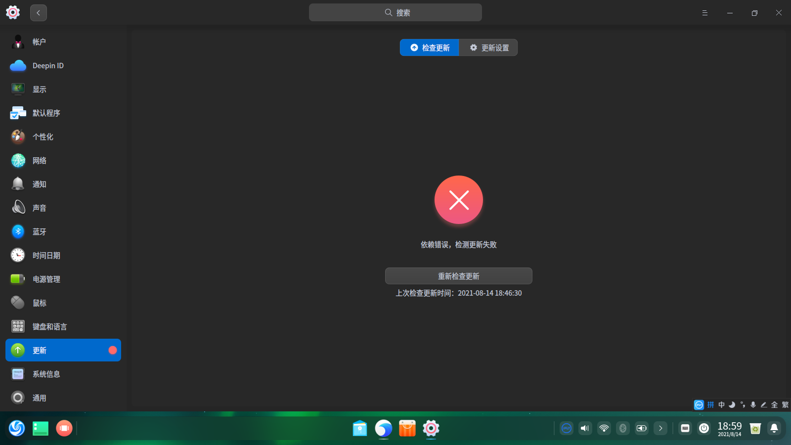

现在的情况,系统更新提示有更新,但是显示依赖错误。这种情况,不会要我重新安装系统才能解决问题吧?

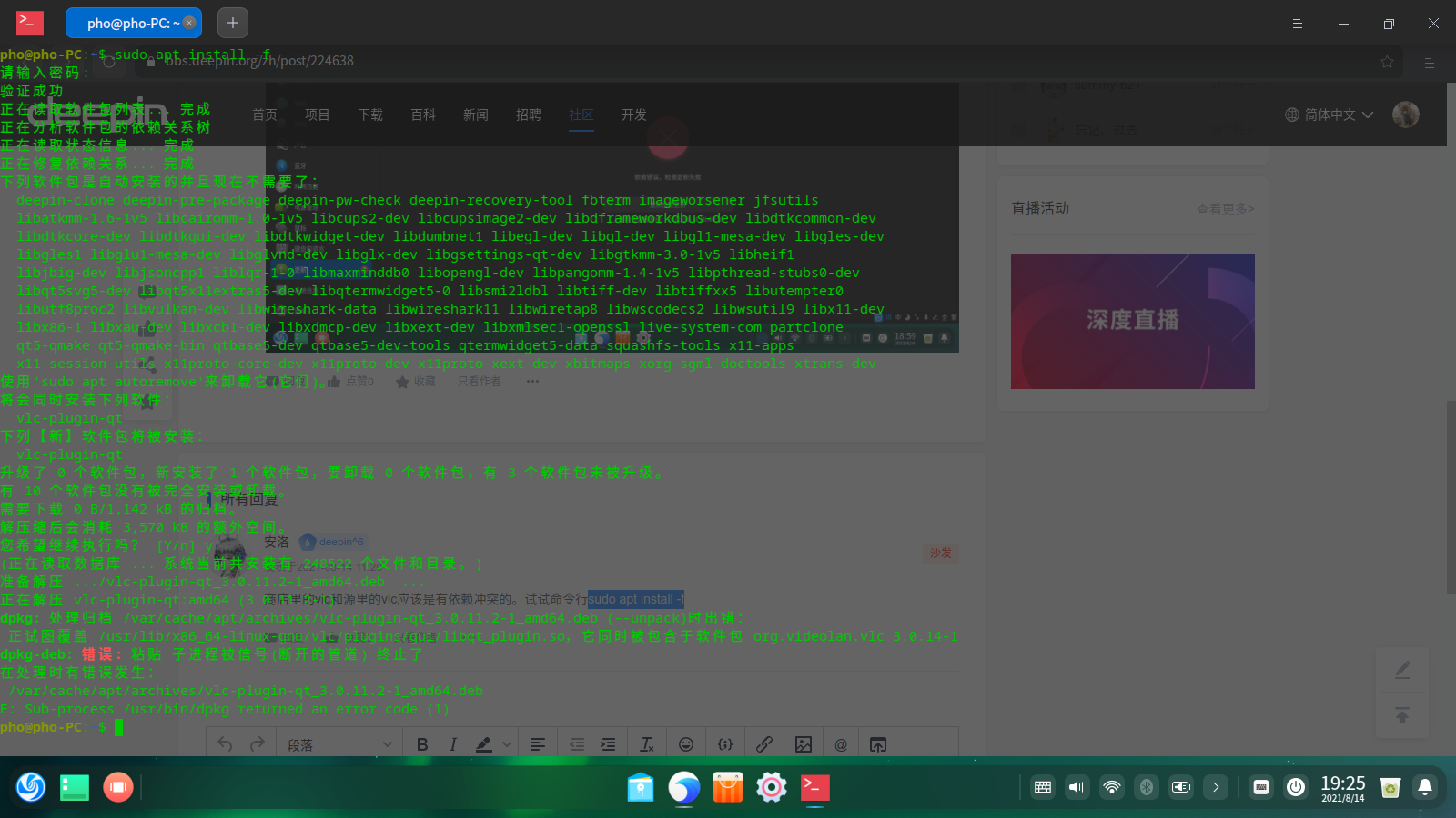

商店里的vlc和源里的vlc应该是有依赖冲突的。试试命令行sudo apt install -f

这样处理后,还是不行,如下图:

目前我参考之前论坛里面的[问题求助] vlc卸载不了。帖子位置:https://bbs.deepin.org/post/223750
先用命令 sudo dpkg -r org.videolan.vlc卸载商店版本。
再用 sudo apt install -f
然后应用商店中的 WPS更新和微信更新都能安装了。但是VLC不是商店中的版本。

sudo dpkg -r org.videolan.vlc(好像是这个名字,不行的话试试输入到org.videolan的时候按tap来自动补全)
然后sudo apt install -f
高手啊!按照你这个方法真的解决了唉!膜拜!
