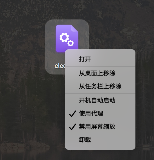

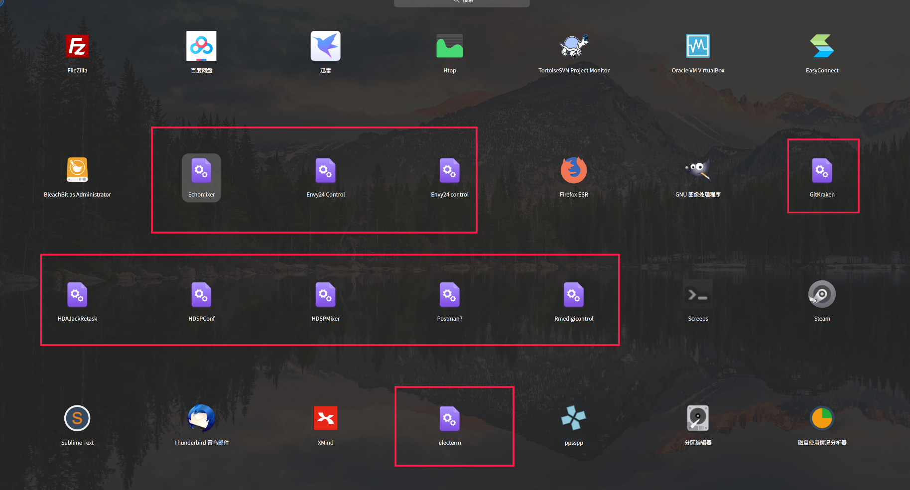

我安装了两个系统,一个备用,然我在另一个系统里面安装的东西都显示在了我正在使用的系统里面,他们直视共享了一个home目录,没有其他了,我记得启动器图标都在/usr/share/applications里面,但是在里面没有找到这些,是home目录里面也有相关的东西吗?我不知道具体路径在哪

~/local/share/applications下面看看
忘记、过去
2021-08-15 01:06
~/.local/share/applications

目录找到了。里面没有找到这些多余的登西

那再看看 /usr/local/share/applications 文件夹吧,再没有就不知道从哪里冒出来的了......
可以考虑发送图标到桌面,然后根据文件名全盘搜索一下这些文件从哪里来的。

没法发送到桌面,也没法发送到任务栏,很尴尬

图标在/usr/local/share/applications下, 例如  找到electerm.desktop,编辑它,添加NoDisplay=true字段,保存,就不显示了。如果有的.desktop文件在/usr/local/share/applications找不到,就要到其它位置找了,一般都存放在这个路径下。

第一时间去/usr/local/share/applications找过,问题应该还是在用户目录,没找到直接的解决办法,反复安装卸载几遍就清理掉了
