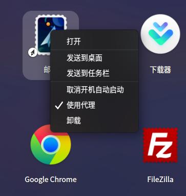

如图,选择使用代理之后,邮件客户端无法打开,闪一下就崩溃,应用代理设置没有问题,有其他应用能正常打开,并且代理生效
另外,邮件客户端不支持exchange邮箱也是个问题
不要说让我搜索,找其他软件之类的,就是想用系统自带的,能支持最好

把邮箱的日志上传一下看看,我这边简单试了一下,没有这个问题

另外我试了钉钉,idea,点上使用代理后也是崩溃,谷歌浏览器,迅雷下载器点上使用代理之后正常并且代理生效
