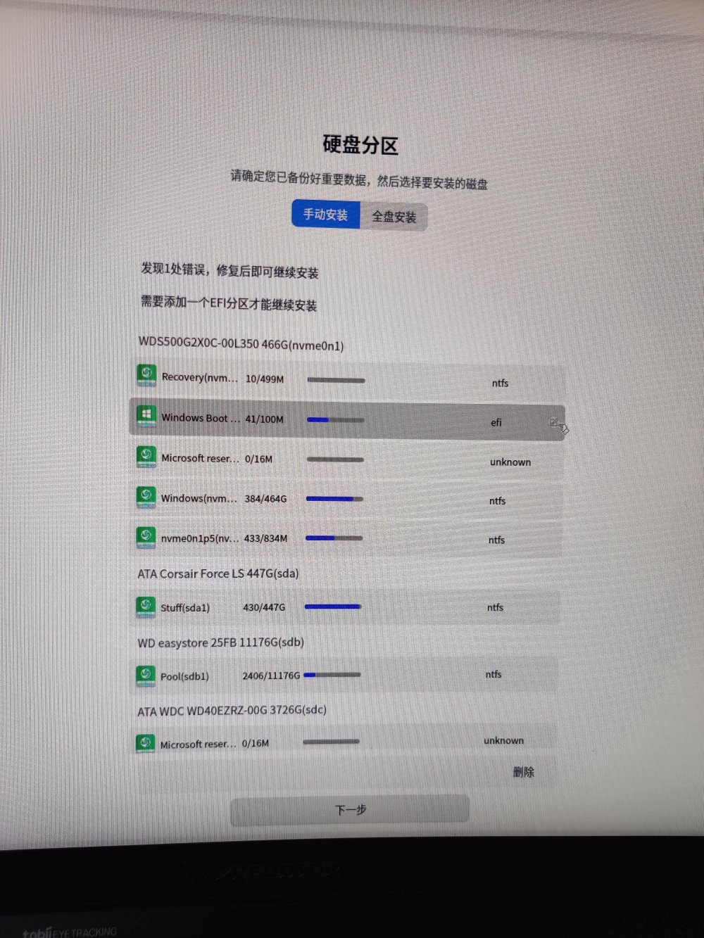

您好,我最近想装Deepin体验一下,但是我发现我在安装的时候没法选择已有EFI分区。这个功能在别的distro里面都支持,但是deepin的安装界面完全没法选择。我电脑里已经安装了两个系统了,因此不想重新整理EFI了,请问如何操作?谢谢

手动分区里面点击已有的 efi 分区,选择分区为 efi 类型,不选择格式化我记得就可以了。
2021-08-12 19:49
已有efi会自动识别,不需要干预

这样操作之后仍然没法挂载成EFI分区
就是虽然可以选择EFI格式,但是没法让它被识别成EFI分区

试试把这个分区挂载点改为 /boot/efi

我也是这么想的,但是点开选项只有选择文件系统和格式化的选项,没有选择挂载点的选项

这个问题同样困扰很久了。明明是有efi分区的,其他linux系统都能够自动找到。deepin楞说没有,真扯

...efi要和系统盘同一个盘的 ..

但是别的系统并不要求这个,而且EFI应该和硬盘无关吧。。。
