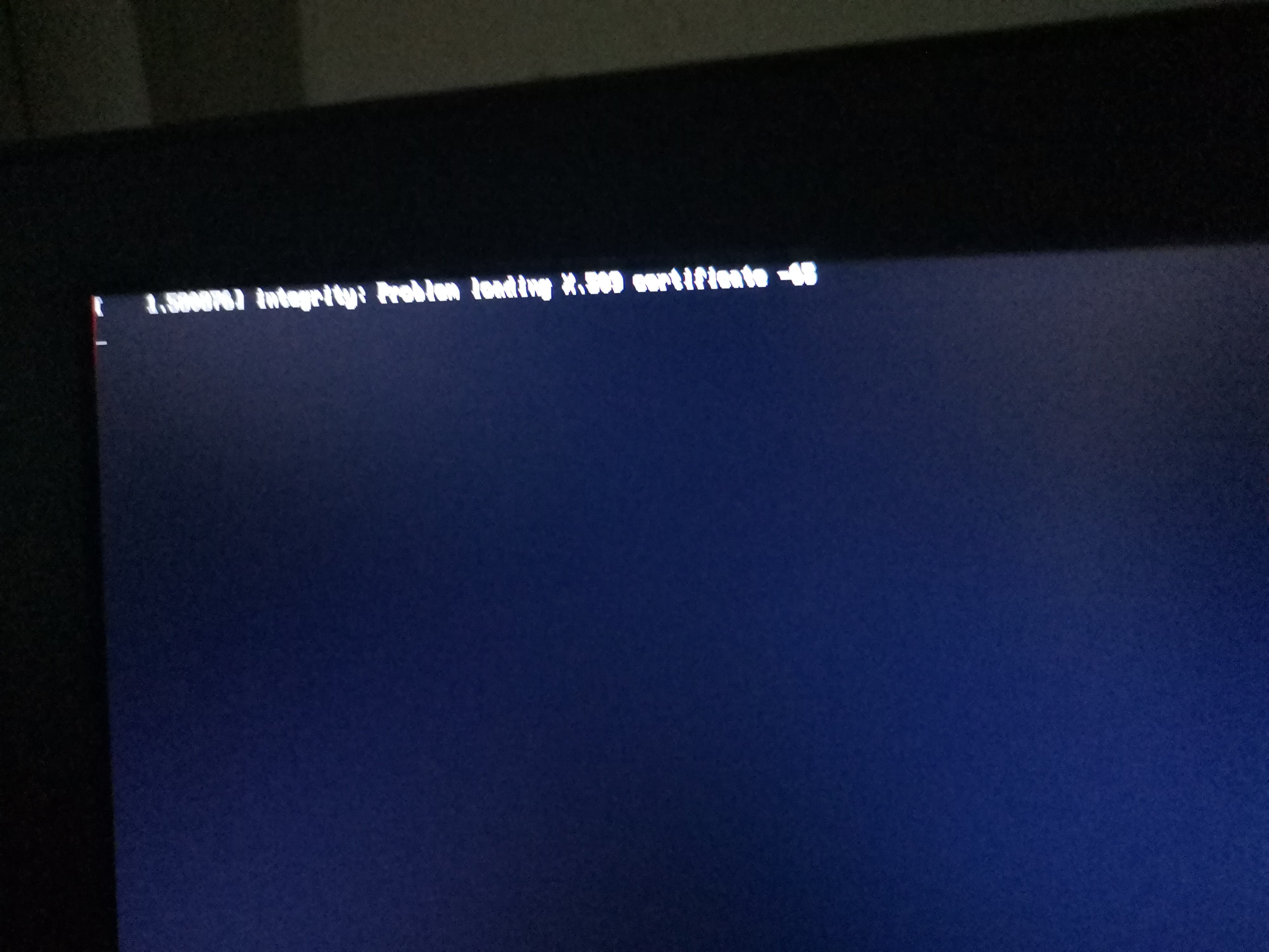

双系统安装deepin20.2.2完成之后进去出现了如下问题
Problem loading X.509 certificate -65 怎么办
急,怎么办
如图:

最简单方法,再重装一次deepin或UOS家庭版。

2021-08-10 19:08
是因为我没有设置swap的原因吗?
还是说我安装过程中勾选择了闭源英伟达驱动?
还有一个就是我是双硬盘,win10系统安装在nvme的固态里面而且esp(EFI)(ntfs文件格式)分区是在这个固态里面,我安装过程中选择分区的时候,我deepin选择安装在机械硬盘里面,然后这时候deepin安装系统选择分区的时候检测不到在nvme固态里面的EFI分区,所以我在机械硬盘里面建立一个1gb的分区,然后deepin安装的时候选择它作为一个EFI分区并且自动格式化,然后就进行安装系统了,不知道跟这个有没有关系?

2021-08-10 21:12
没交换分区,勾选闭源驱动,efi分区(我分了500M),我都和你一样,没这问题
Hibanaw
2021-08-10 22:25
试试去 Windows 下用 diskgenius 把 efi 文件挪到固态硬盘跟 Windows boot manager 同一个分区下

Ligocut光剪视频剪辑软件
2021-08-11 04:36
关键是这个错误提示是什么意思?是什么原因导致的?

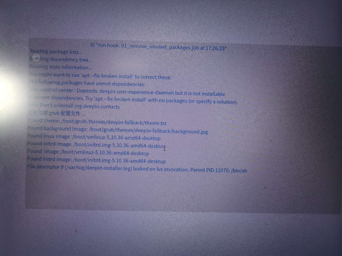

Ligocut光剪视频剪辑软件
2021-08-11 09:36
不知道是不是第四行到第六行的原因
Ligocut光剪视频剪辑软件
2021-08-11 09:37
还有就是我这种情况进入tty2
账号密码默认是什么?我前面都没有设置过账号密码。
Ligocut光剪视频剪辑软件
2021-08-11 16:55
我用20.2安装包重新安装了,现在可以正常使用了!
原来不是我的问题,是系统版本20.2.2安装包的问题,望转发!让大家周知!
