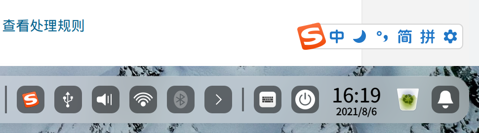

如题,surface new pro 新装的社区版20.2.2,装完后在任务栏没有电池图标。同时,系统升级的时候,就算插入了电源,它也识别不到,导致显示电量不足50%,不能升级。没有电池图标还是很不方便的,我不知道电脑还剩多少电量。

Surface Pro 4 及以上的电源管理是在 5.12 才合入内核主线的,你可以选择 5.12 或更高版本的内核。如果需要触屏等其他尚未并入主线的功能,例如触屏和实验性的摄像头支持,可以使用 linux-surface 内核。
linux-surface 安装方法:https://gitee.com/SamLukeYes/linux-surface/wikis/

选择了5.12.14内核的版本了,还是没有电池图标,不知道为什么,升级的问题也是依然存在,谢谢大佬解答。

那就用 linux-surface 内核

不好意思,是我记错了,5.12 内核新增的 surface 电源管理是针对 5 代和 6 代的,和 SP4 无关。不过这个兼容性列表上记录的 SP4 电量显示应该是开箱即用的,和你的情况不一致。你可以去发个 issue 报告一下这个情况。

我的就是surface5代,但是还是没有找到好的解决办法,目前应该是没有适配了。

如果装了 linux-surface 内核后就能显示电量了,可能是因为 deepin 的 5.12 内核没有编译或者在定制的过程中破坏了相关的驱动。如果装了 linux-surface 内核还显示不了电量,那就不是内核的问题了。
