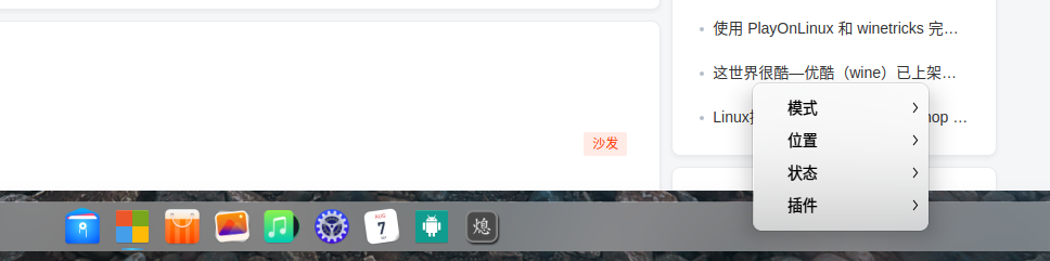

右键菜单插件出不来子菜单了
怎么解决?
已解决,是装了VNote的关系。也许是冲突了。卸载就OK了。
2021-08-08 00:26
装了第三方插件?开了自动同步配置?
czcn
2021-08-08 01:00
感谢回复。
有装双显卡切换插件。
之前用得好好的。在连接手机访问文件时,由于文件管理器无响应,系统监视器强制关闭后发生这个问题。
rm ~/.config/dconf -rf  重启依旧。
/usr/lib/dde-dock/plugins/ 下so文件都在。
remove dde-dock 重启再 install, 问题依旧。
另外,自动同步配置是在哪里开关?

另外,自动同步配置是在哪里开关?
控制中心,账户管理
czcn
2021-08-08 07:14
重装了2次系统后,终于找到了问题。
是VNote这个程序的问题,一装上很快就出问题。卸载了立马就正常了。

这个状态好像是 dock 的安全模式吧,默认不加载任何插件来着......dde-dock -h 可以看到说明。
czcn
2021-08-12 05:58
应用商店安装的3.1版有冲突。
用github上的3.5的vnote-linux-x64_v3.5.1.appimage,正常可用,没有冲突。
