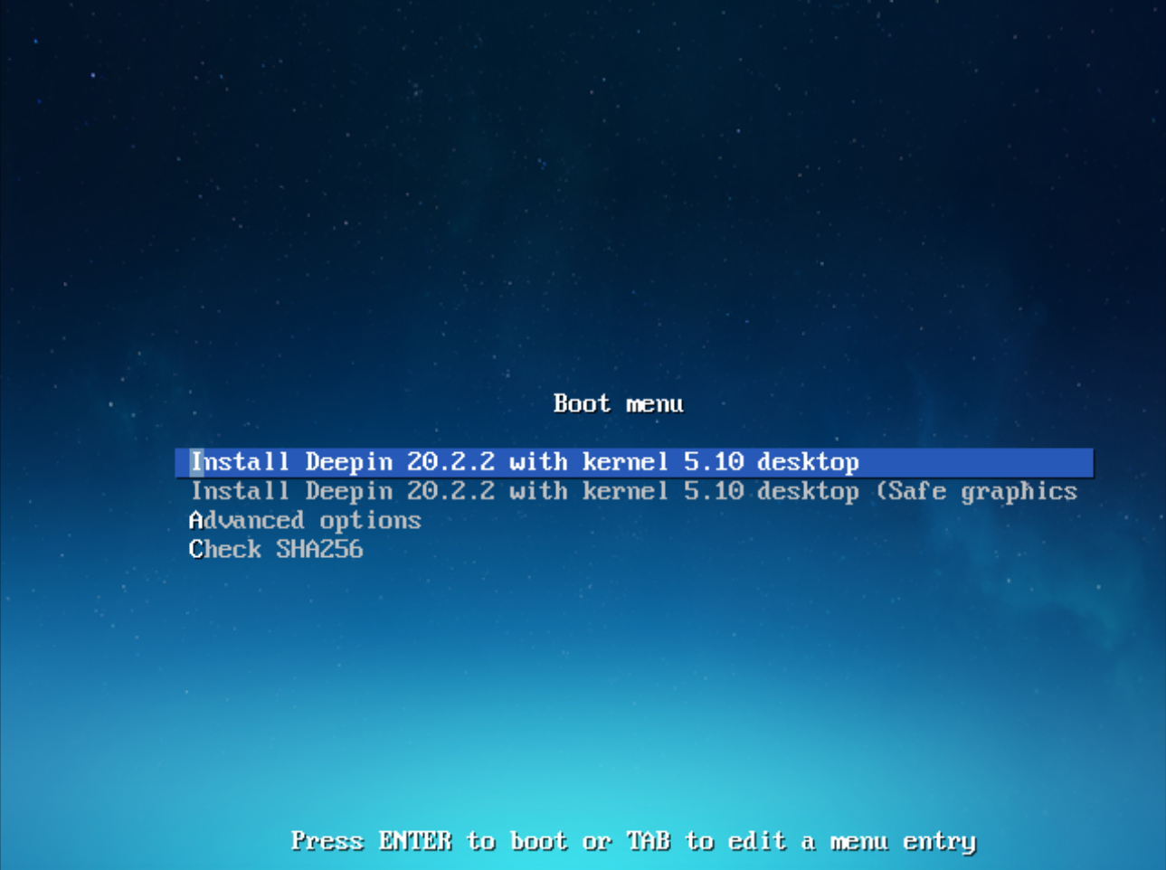

3、首先可以看到一个由grub启动器提供的启动列表,可以用键盘的上下箭头移动切换项目,并按回车键(enter)确认进入。
installer-grub01
通常情况下,我们只需要选择第一项,直接按回车键(enter)进入安装界面,如果您需要在特殊硬件平台上启动,可能需要选择第二项或第三项。

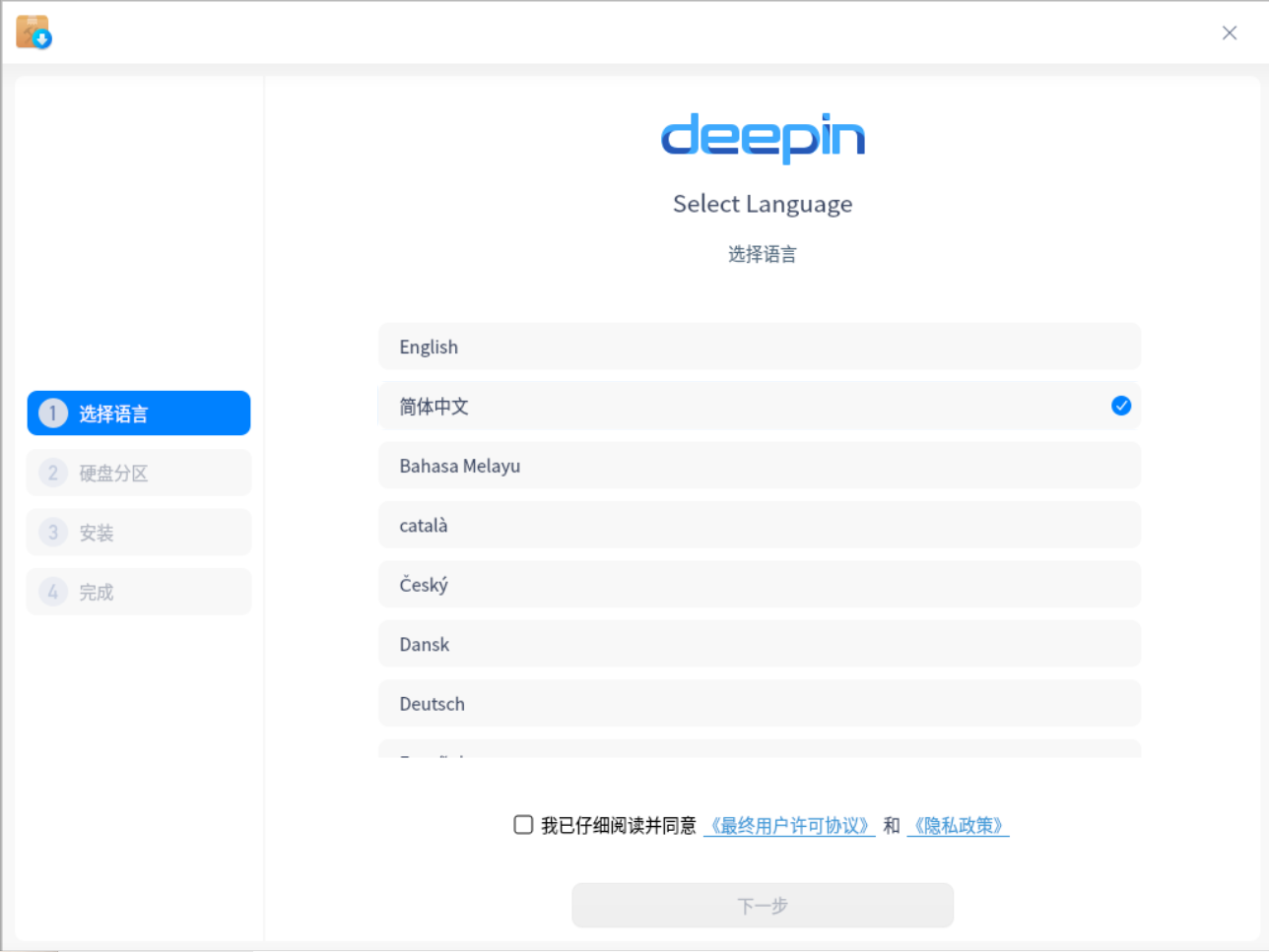

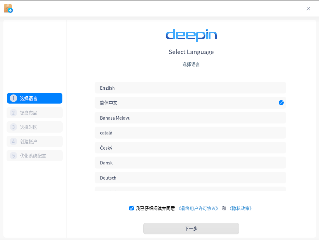

如果一切正常的话,首先我们将看到一个选择语言的图形界面,这里所选择的语言仅仅是在安装过程中图形界面所显示的语言,而不是最终系统所采用的语言。
installer-selectLanguage

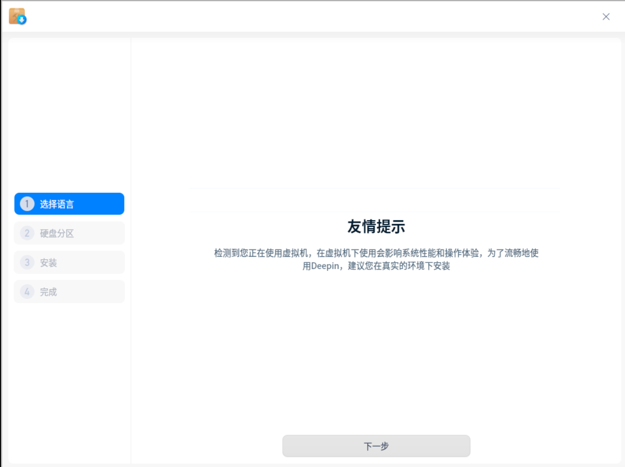

如果您是在虚拟机或者老的主机中安装Deepin Linux,系统会自动检测到您的环境。
installer-hint

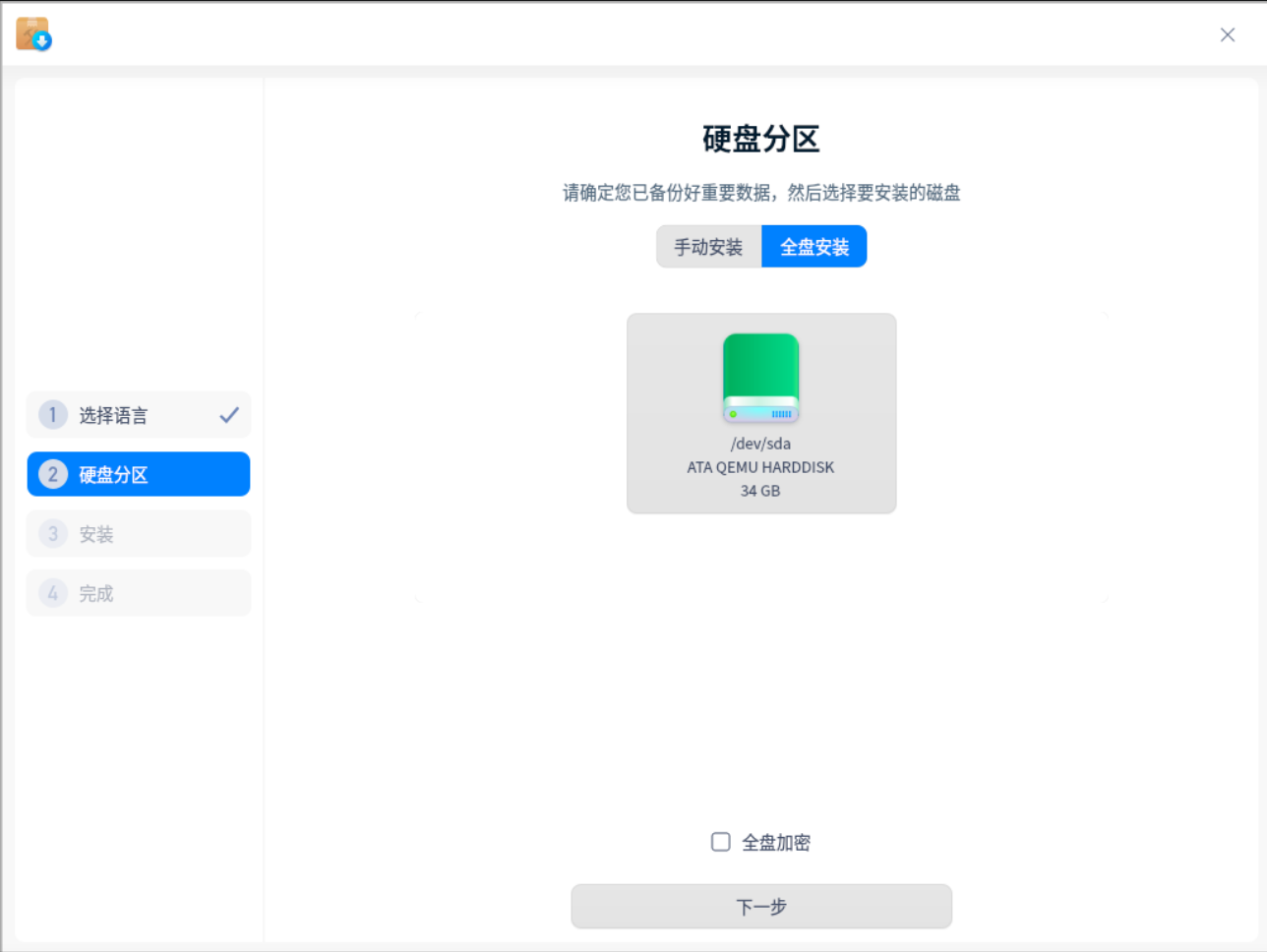

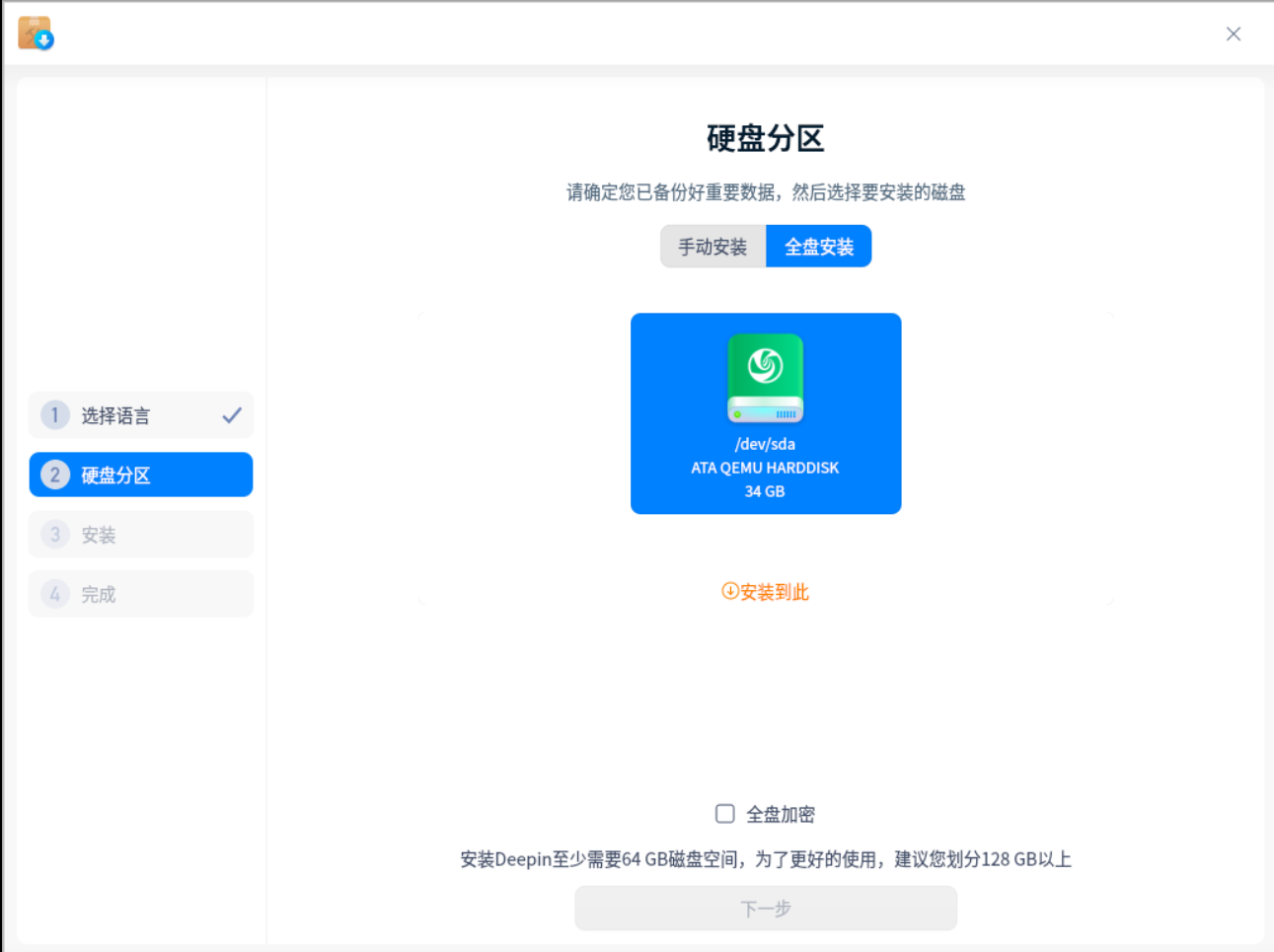

如果您以前使用过Linux,您可能了解到,系统如果识别到磁盘,会将其分配一个块设备,如 /dev/sda或/dev/nvme0n1,通常在MBR模式下,我们会看到硬盘被加载为/dev/sda或/dev/sdb。下图中,我们首先看到一个硬盘的名称叫“ATA QEMU HARDDISK”,被加载到/dev/sda,这个磁盘的总容量是34GB。
installer-fdisk01
我们用鼠标点击选择这个磁盘,如果是在全盘模式中,下面会跳出一个提示行:安装Deepin至少需要64G磁盘空间。
所以如果您的旧硬盘不够大的话,这里就无法点击下一步进行安装。
installer-fdisk02

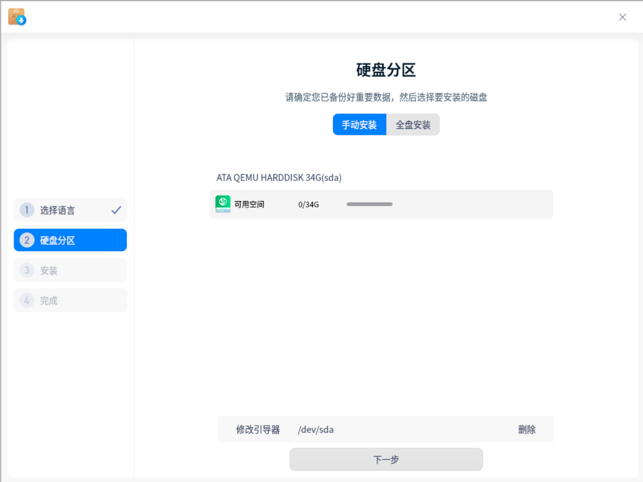

所以对于老旧的小硬盘,这里需要在上面点击“手动安装”模式,进行手动分区才行。
installer-hand-fdisk01

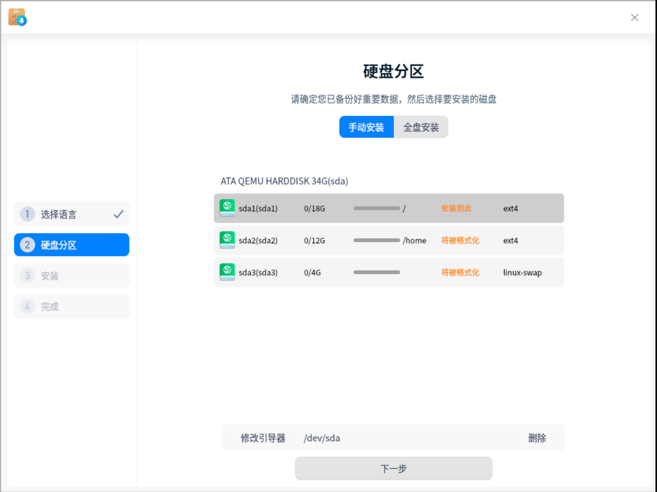

在“手动分区”模式下,我们看到这里出现两个部分,上面是可用空间,下面是准备安装grub引导器的位置。
在传统的MBR模式下,Linux的分区至少需要两个,一个是根分区(以斜杠/表示),另一个是交换分区(以swap表示)。根分区类似windows的C盘,是操作系统根基所在,包含了主要的应用程序和后台运行所需要的库文件。如果您的内存小于8G,则建议您至少设置一个4-8G大小的交换分区,这个交换分区相当于临时的内存。尤其是当您需要让系统自动休眠,并在唤醒系统时不会导致死机等故障,建议你分一个8G左右的空间给交换分区。

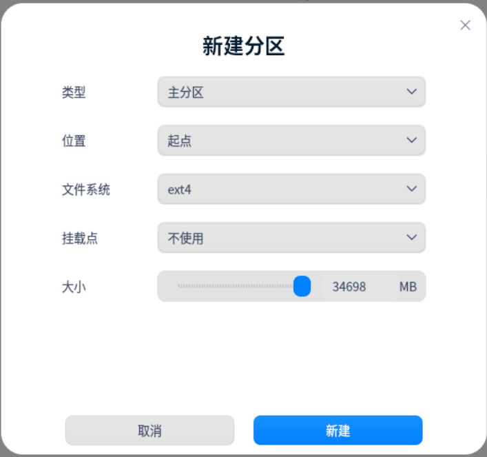

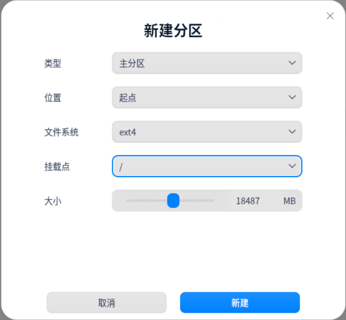

新建分区的方法就是将鼠标移动到上面可用空间的一行,点击一下,后面会出现一个小圆圈,点击那个小圆圈,会出现一个新建分区的界面。
installer-hand-fdisk02
然后您点击“挂载点”这个下拉箭头,会出现一个列表。这里您应该选择“/”作为根文件系统。
installer-hand-fdisk-rootfs
下面的分区大小可以用鼠标移动那个滑动块,为了长期使用,建议您至少给根文件系统分配15-20G的空间。

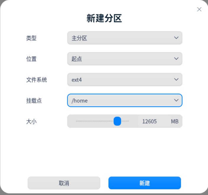

当然您可以先大概统筹一下,假如一个34G的硬盘,将18G给根系统,4G给交换空间,剩下的空间可以全部给/home。home又叫作“家目录”,是以后您使用的过程中,用来保存所有个人文件的位置,我强烈建议您单独划分一个足够大的空间给/home分区,甚至可以把所有剩余的空间都划为/home分区。
installer-hand-fdisk-homefs
installer-hand-fdisk-swap

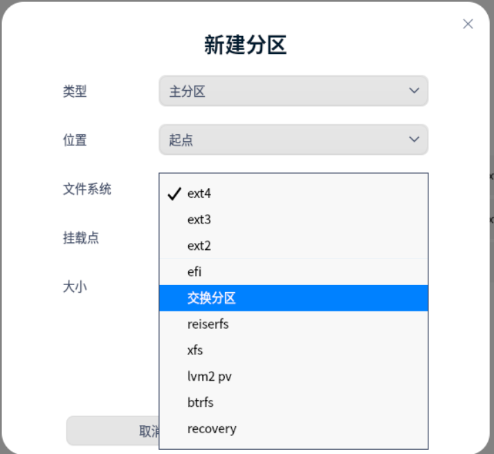

交换分区则需要在文件系统这一行下拉中选择。根和家目录的文件系统类型也可以选择ext3、reiserfs、xfs等任何你所熟悉的种类,这里默认推荐的是ext4,这是Linux专用文件系统extfs的第四个版本,对ext3文件系统扩展了日志,移除了64位存储的限制,能够更好地发挥硬件的性能,以及提供更好的安全性。
上述过程将硬盘划分为三个部分,其中/是系统所在的位置,/home是你的个人文件可以存放的位置,swap是系统的交换分区。
installer-hand-fdisk-ok
如果您发现分区划分还有不满意的地方,可以直接点下面的删除,重新对硬盘进行分区。
下面引导器指的是Bootloader,电脑主机在主板中由厂家嵌入了一个引导加载器BIOS,这个BIOS系统不仅可以加载操作系统,更主要的是用以协调不同硬件之间的相互识别和任务调用。就像我们在开机时按下F2或F11后所看见的那样。而BIOS一般并不负责操作系统层面的启动和加载内核等工作,这部分的启动工作交给了启动器来执行。grub是最常见的启动器,您可能见过windows的启动器,比如windows启动时按下F8可以看见启动器的样子。另外流行的启动器还有U-Boot、blob、armboot等。在Deepin 中,这里默认安装grub启动器。在MBR模式下,启动器将被在整个磁盘的头部存放一个文件系统的分区表,所以这里是指/dev/sda整个磁盘。

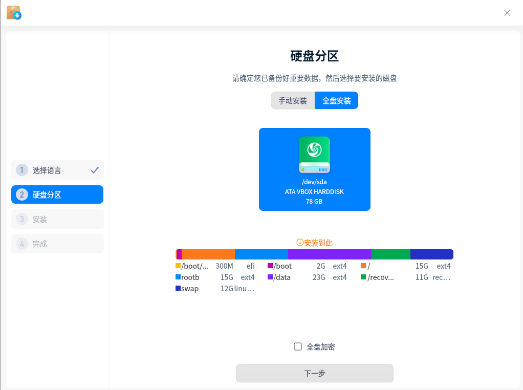

当上面的分区结束,点击下一步之前,系统并没有真正格式化和安装,也没有清除您原来的数据,为了您的数据安全,在点下一步之前,请仔细确认无误。当我们使用UEFI启动后,选择自动分区模式,下方会出现一个推荐的分区方式,等安装完成后,您也可以查看/etc/fstab文件以得到这些分区对应的目录以及文件系统类型等信息。
uefi-auto-fdisk01

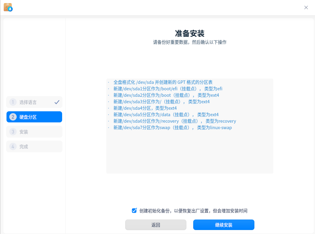

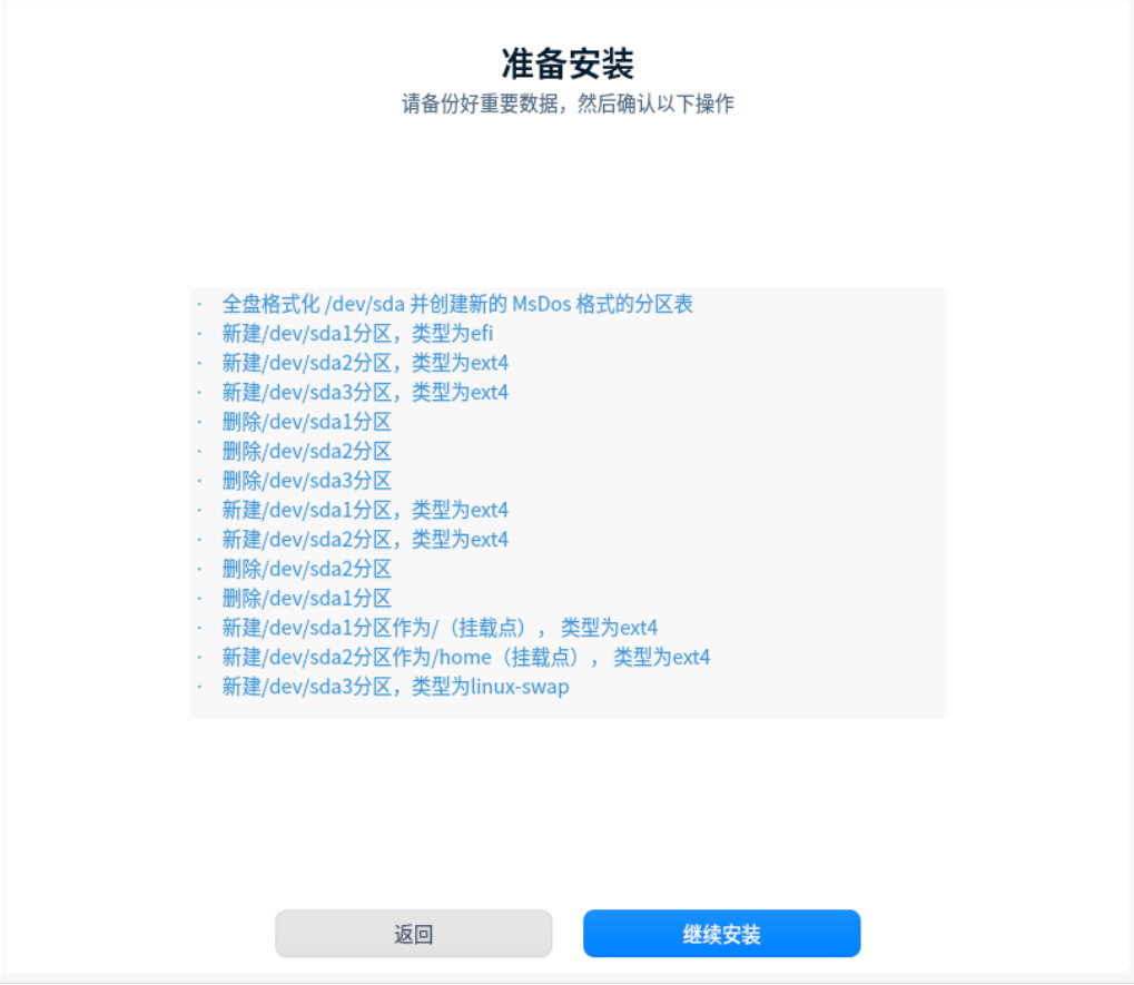

在确认无误后,点击下一步,系统将对刚才所分的分区进行初始化。这一步会清除掉您原来的数据,并格式化分区,创建新的文件系统。
installer-ready
UEFI模式的预备安装界面会看到有些不同,磁盘被初始化为GPT格式。
uefi-installer-ready

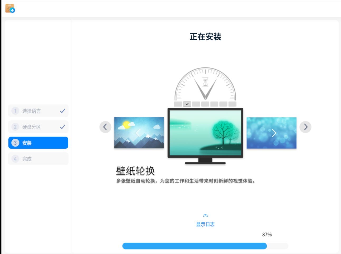

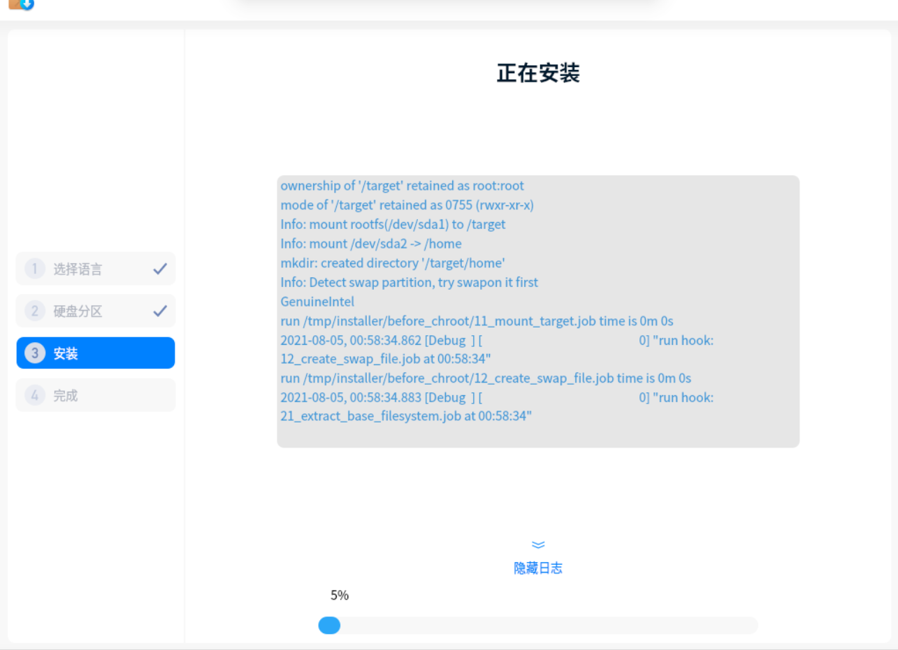

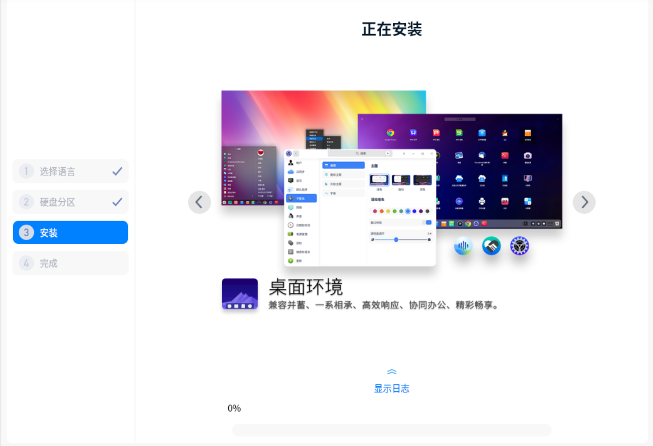

我们可以看到在左侧的列表中,前两项已经打勾,正在进行第三项“安装”进程,这个进程的细节被隐藏在广告图片之后,您可以点击“显示日志”来看清楚整个过程。
installer-log
您也可以再次点击“隐藏日志”回到广告图片的界面。整个安装过程一般需要几分钟即可。
installer-go-on

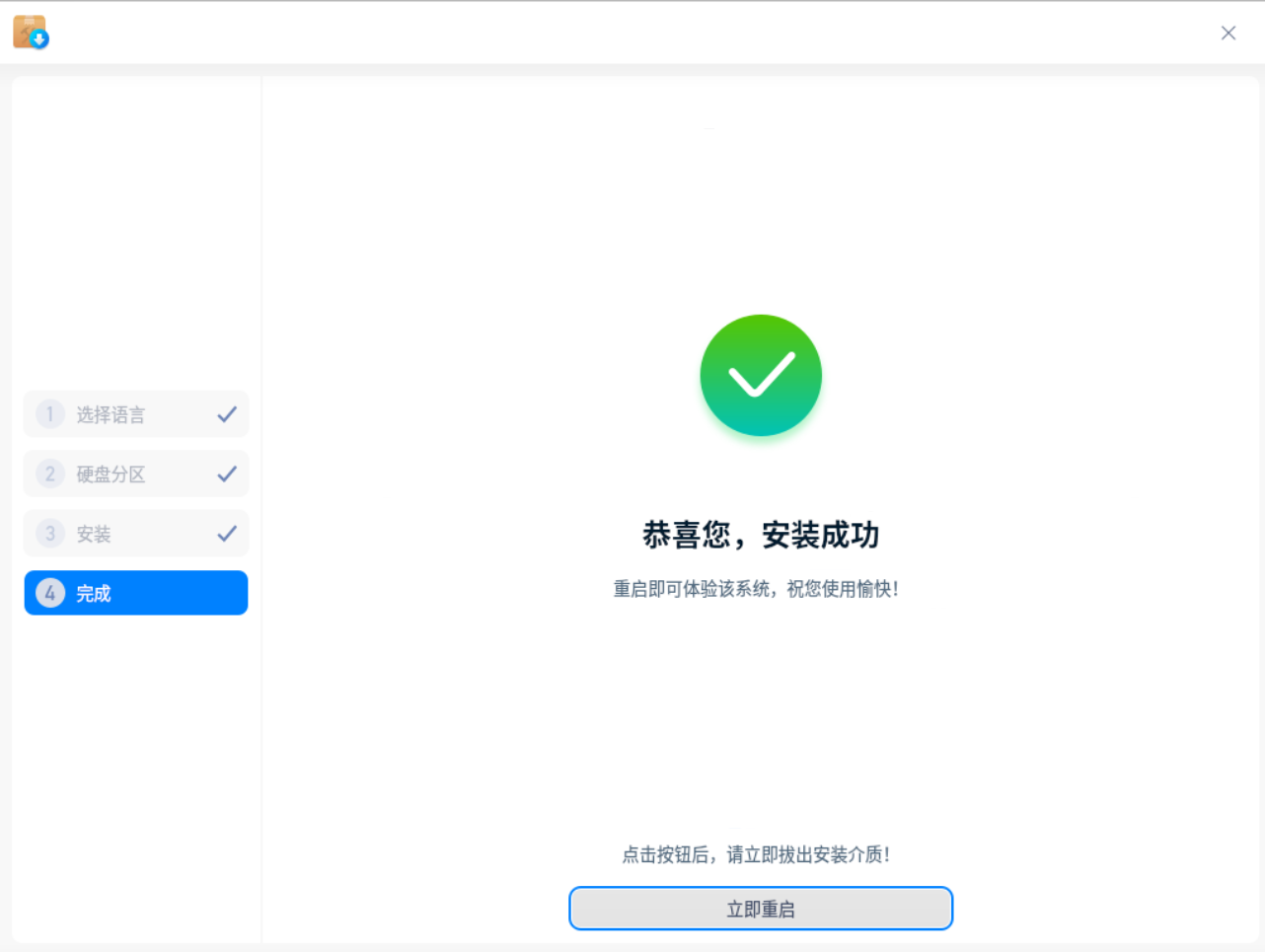

如果一切正常,进度条到达100%时会出现安装成功的界面。
installer-ok
如果您是用U盘或光盘启动安装的,这时就可以拔出U盘了。点击“立即重启”,我们将进入到真正的新系统中。

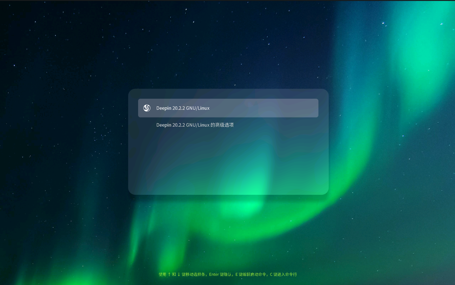

这时不需要按F2或F10等bios启动项就可以看到grub启动器的启动界面。默认这里有5秒钟的延时,以后您也可以在系统设置里面修改延时的时长。您也可以按一下空白键让这个倒计时暂停。
newboot-grub

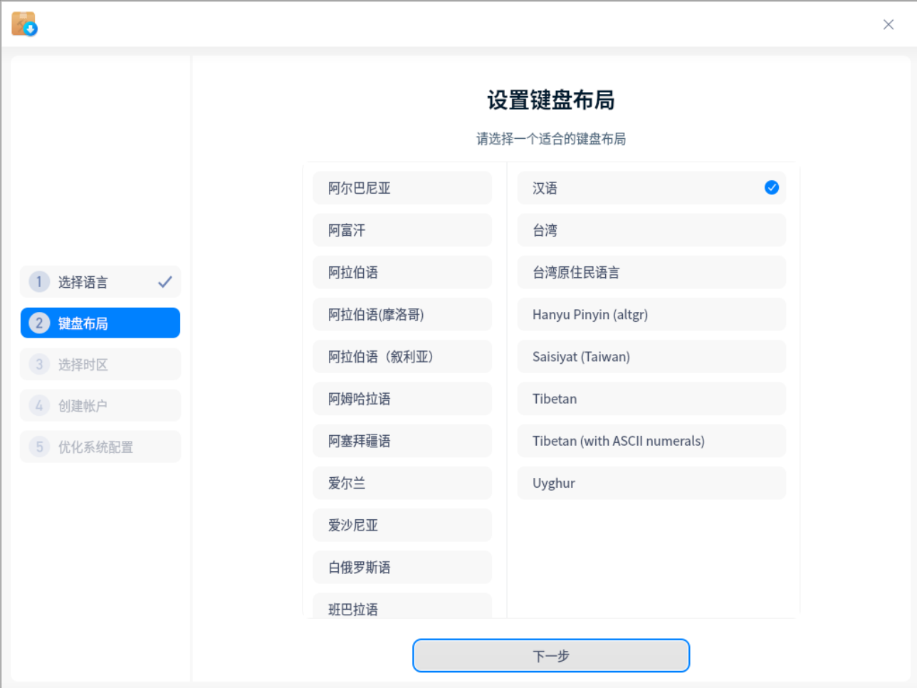

接着将选择键盘布局,如果您有特殊的键盘,在列表中查看是否存在对应的选择,如果不确定类型,请选择默认项。(注意:如果您胡乱选择键盘类型,可能将导致后期无法正常使用系统!)
installer-setkeymaps

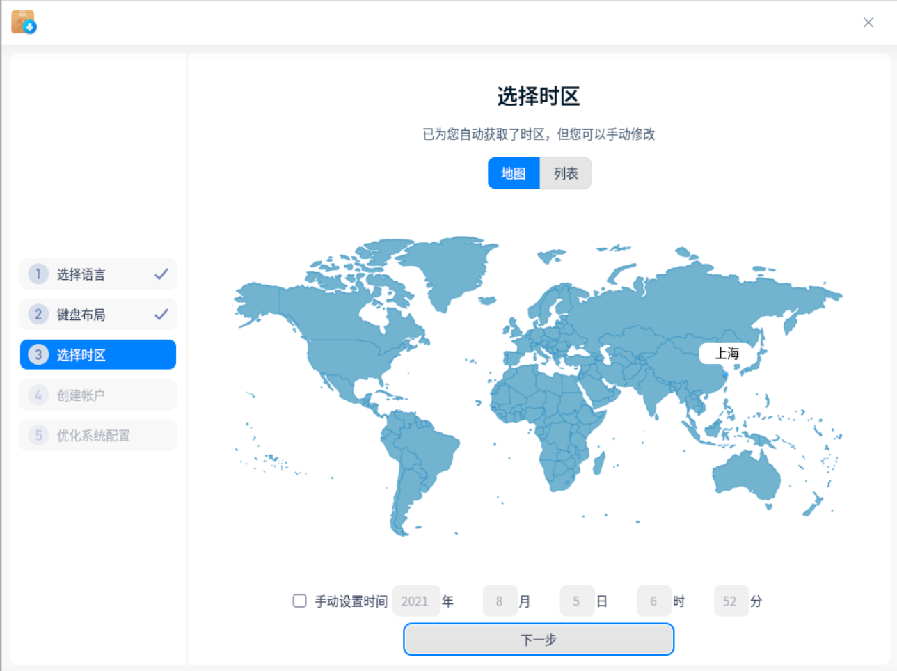

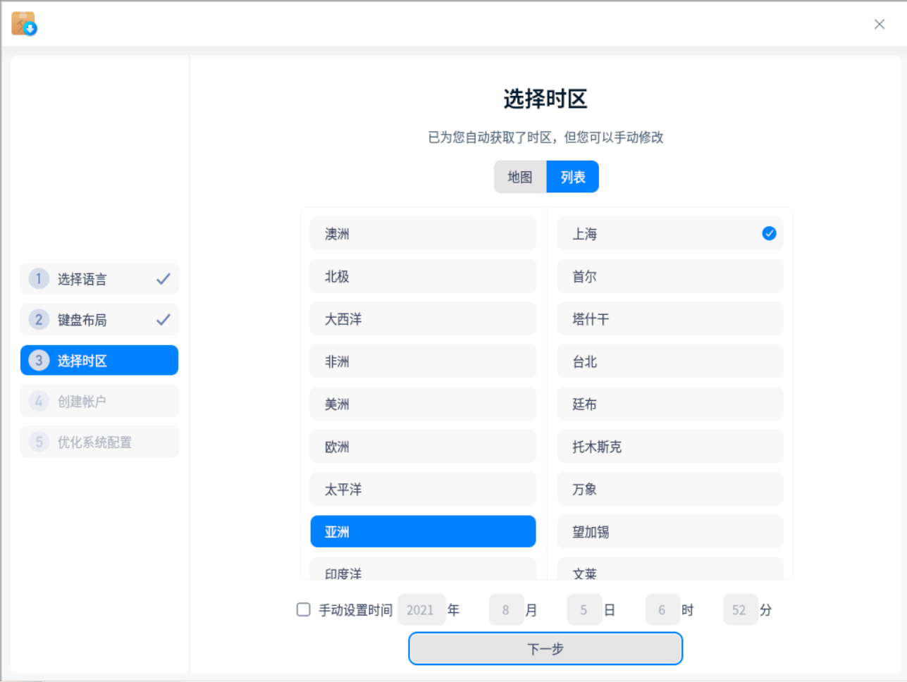

然后是选择时区,系统会根据您的电脑硬件自动识别您所在的时区。一般情况下,中国大陆地区的用户时区都默认为“上海”。也许有人要问:“为何不是北京时间?”在linux的传统中,东八区以上海为例,这只是一个惯例而已。
installer-setlocale01
您也可以点击右上方的“列表”来进行选择。
installer-setlocale02

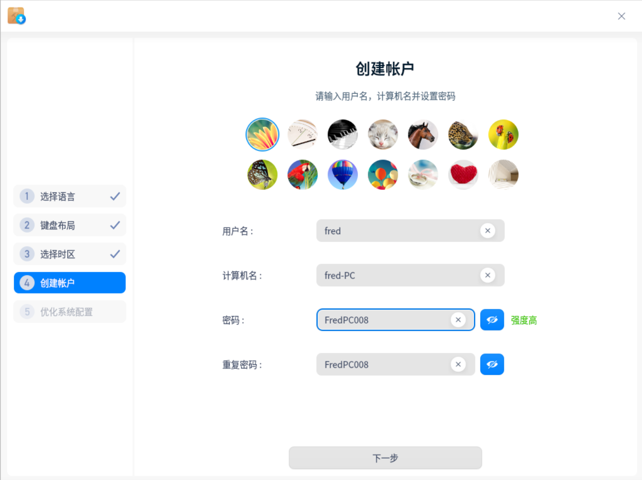

新建用户

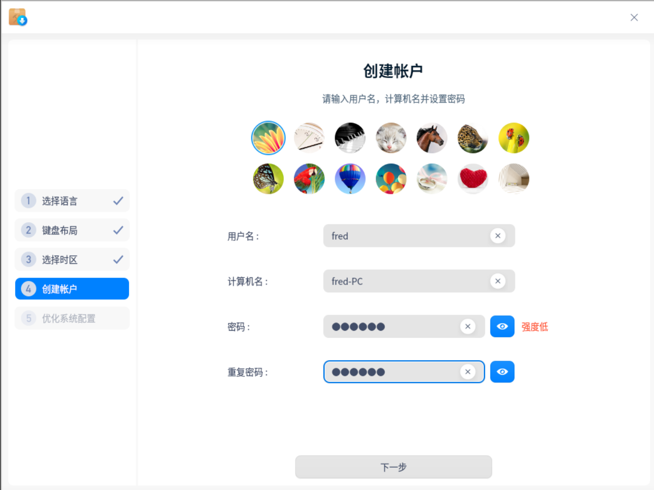

最后,将必须新建一个普通用户作为您日常使用系统时的身份。
installer-create-user01
比如这里新建了一个fred用户,这将会在/home下面建立一个新的fred目录,作为这个用户的个人主目录。密码建议是包含了大小写和数字的8位密码,否则右侧会提示您密码强度太低。那个眼睛的符号点击一下,可以显示出密码的内容,请创建一个足够强度的,而且对您个人来说非常好记的密码。
installer-create-user02
对于个人密码,建议可以这样思考:
1、密码对您来说足够好记,不会忘记;
2、密码对于别人来说没有意义;
3、可以使用颠倒的一句话的首字母;
4、不要直接使用身份证、生日、地址、电话等作为密码;
5、不要直接用123456这样过于简单的数字;
举例:使用“fred的密码”来作为密码,那么怎么演变呢?“fred”可以保持不变,F可以大写,“的密码”三个字可以变成英文“'s passwd”,密码中不能出现标点符号,则可以写成"SPassWd",和前面的连起来“FredSPassWd”,看上去,这个密码已经足够强了吗?还不够,因为它比较常规。可以继续改,把S改成8,把P改成9,d改成6,新的密码就是“Fre689assW6”,这个密码就很好了,也可以短一点: “Fre689ass”。

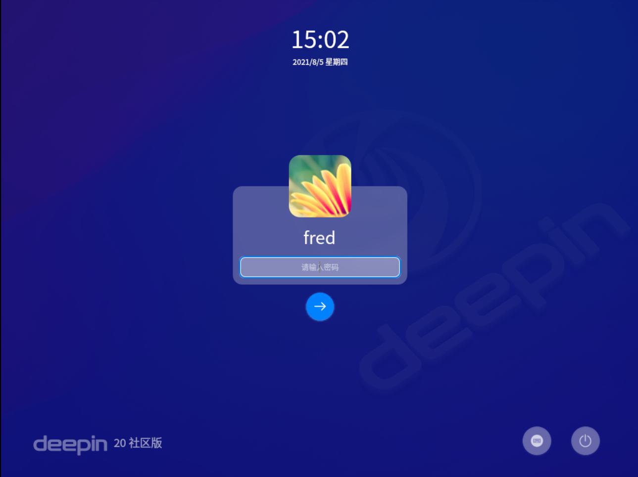

现在我们来进行第一次登录系统,如果您的系统中只有一个用户,则在登录界面只显示一个用户的头像和用户名,如果有多个用户,这里会出现多个供您选择。
一般情况下,不要使用root用户直接登录系统。在Linux系统中,root用户是最高管理员,他创建的文件有最高的执行权限,他可以任意删除或修改文件。对于一个不熟悉系统的人来说,这种操作就太危险了,非常容易导致系统崩溃或数据丢失。
所以建议使用普通用户登录系统,如果您真的需要进行更高权限的操作,后面将会使用到sudo方式来帮助您实现。
installer-login
输入密码时,需要注意键盘的大小写是否正确,或者是您的数字小键盘是否正确启用。

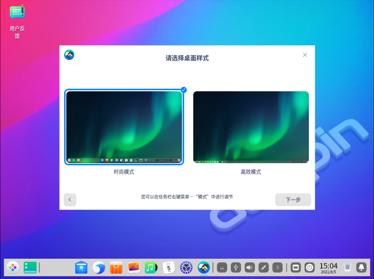

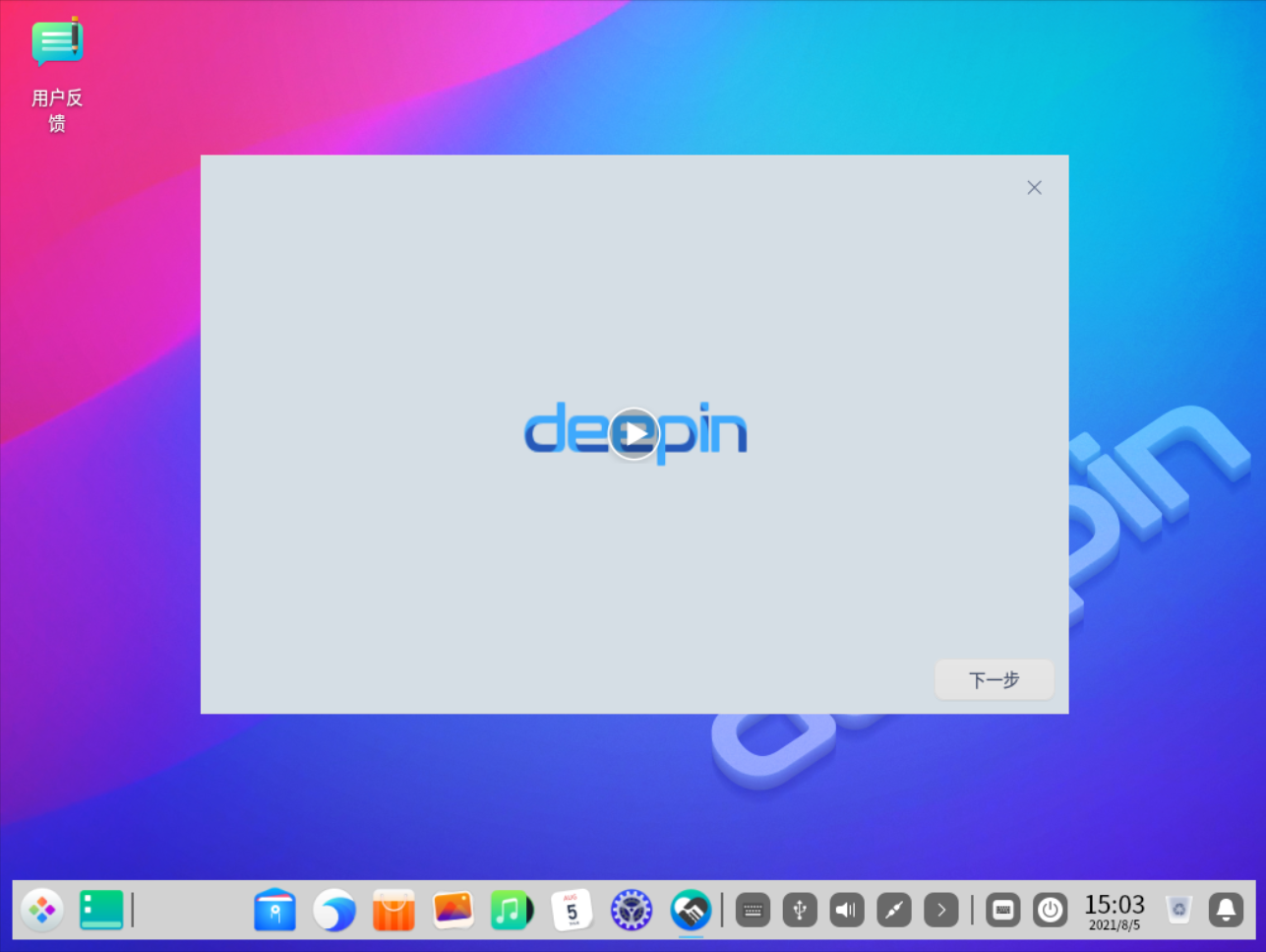

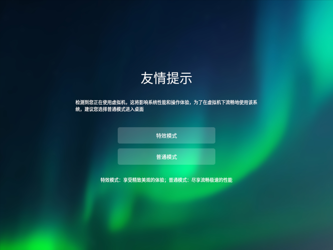

输入密码,并点击右侧登录按钮之后,会跳出一个设置桌面模式的提示,这个提示只在第一次登录时出现。如果您的机器比较陈旧可以使用普通模式,如果性能较好,就选择特效模式。也不用担心选择错误,以后可以再次进行修改。
firstlogin-set
在登录之后,桌面中央会出现一个视频动画,也会出现显示模式的选项。
welcome-vr
在这里您也可以操作一遍,查看不同模式之间有什么不同。
first-set-themes-look02
以及选择喜欢的图标样式。
first-set-themes01
如果您用虚拟机或比较陈旧的机器,可以使用普通模式,它和windows7的样子比较相似。
first-set-themes-look01

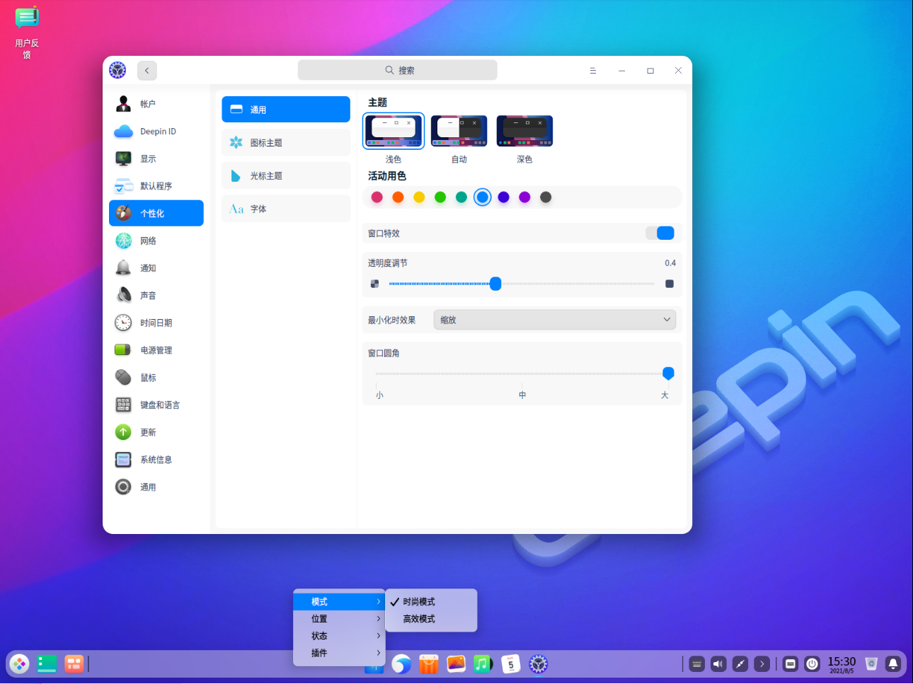

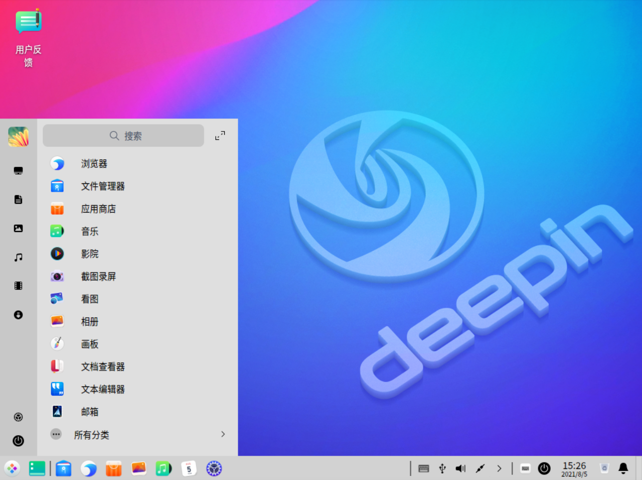

如果是新的机器,大可放心使用最新的特效模式。您可以在下方的面板中点击鼠标右键,选择“时尚模式”,并打开“控制中心”,在里面找到“个性化”,在右侧的“窗口特效”一行,滑动方块打开新的特效,以展示Deepin Linux最好的UI设计。
first-set-themes-look03

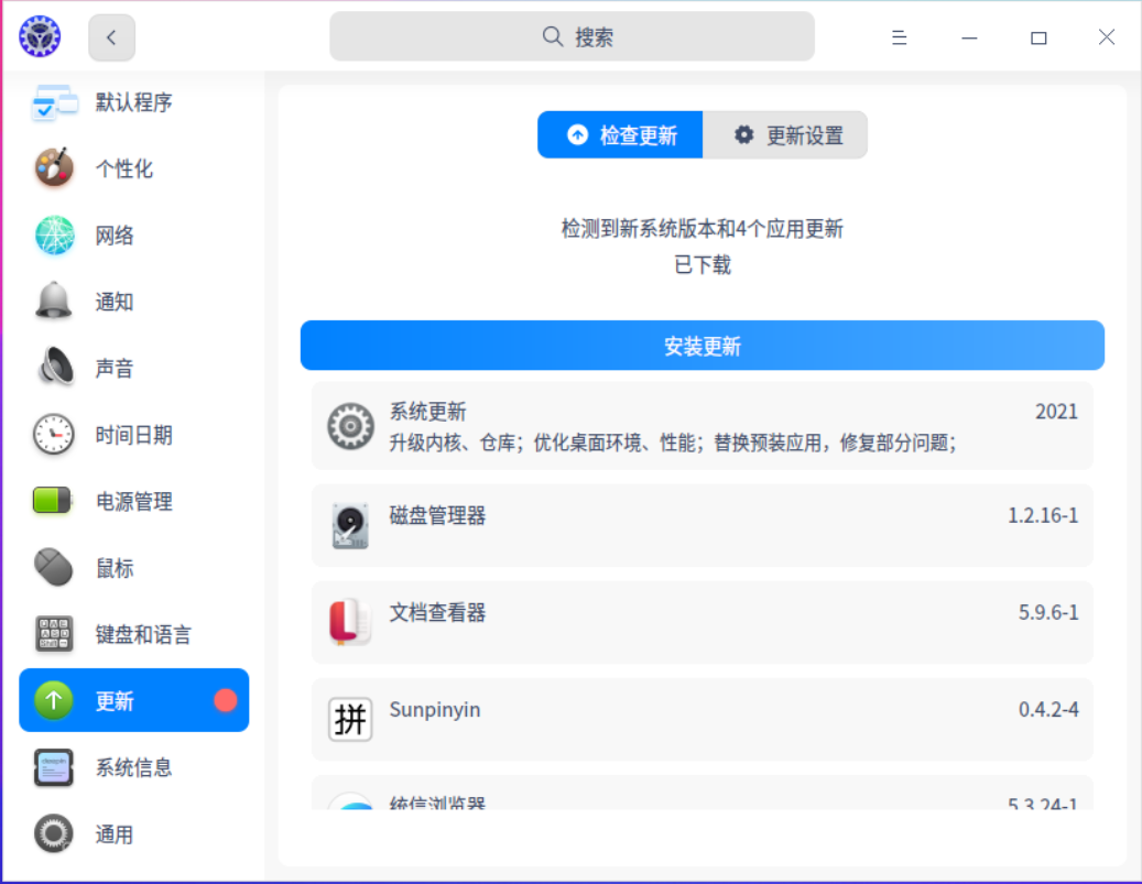

更新系统

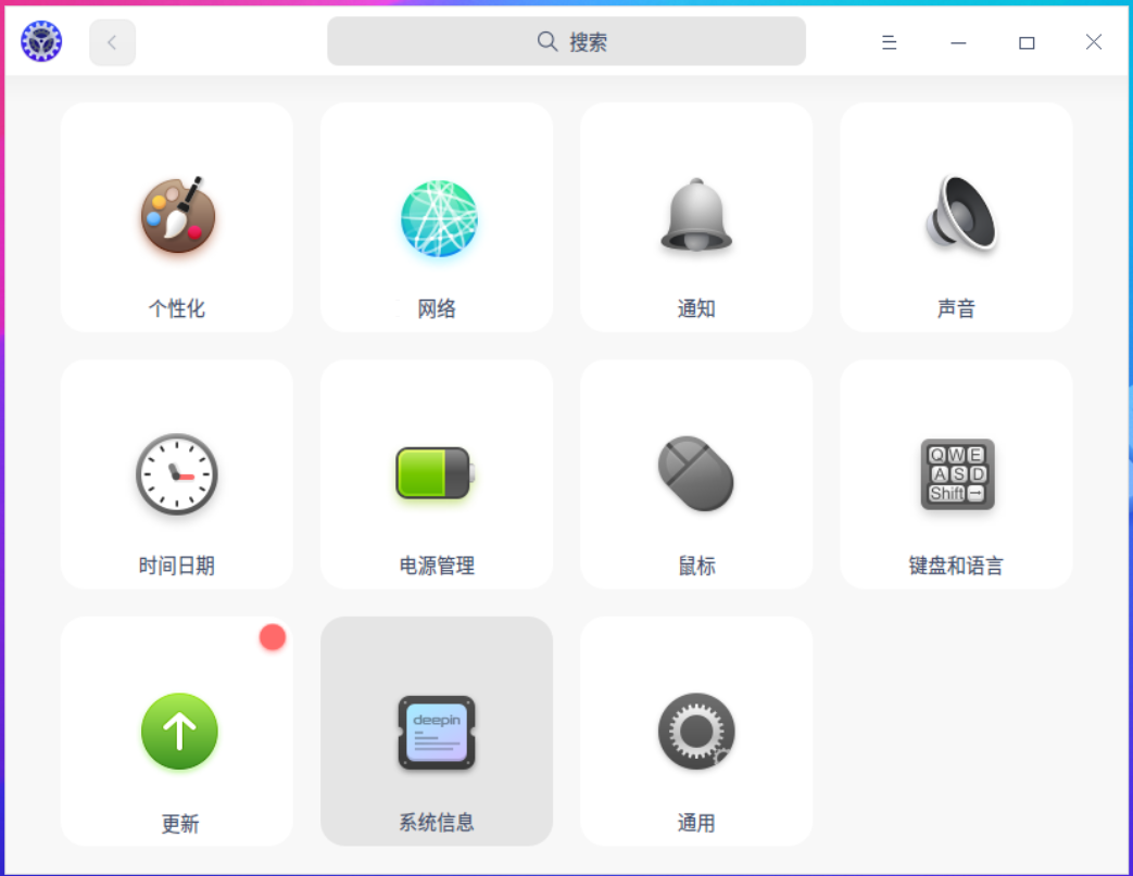

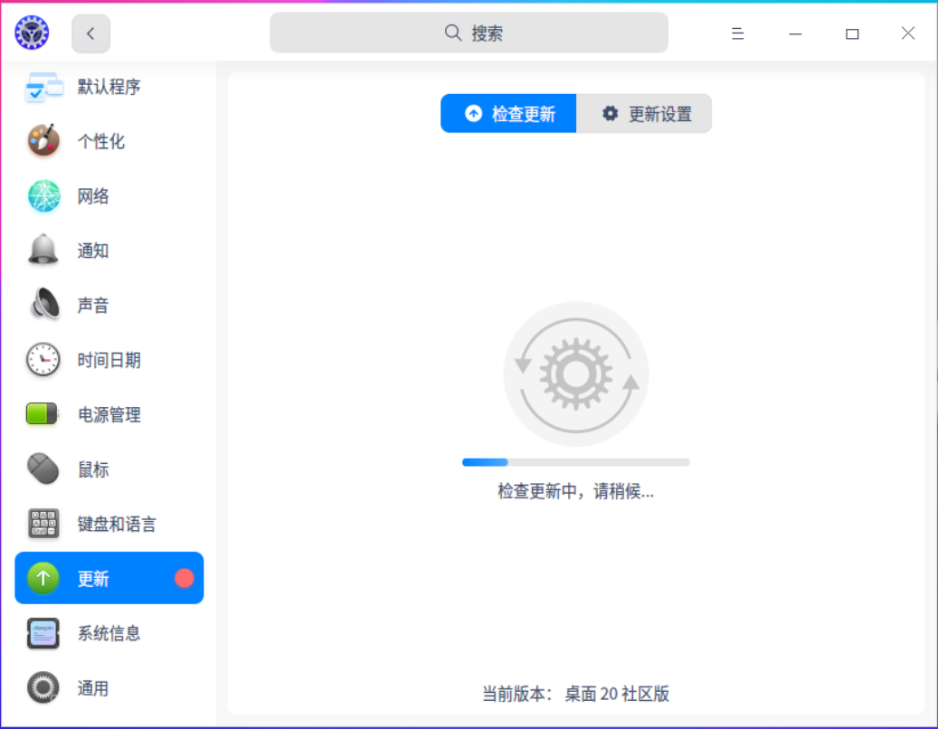

如果您是下载了最新的系统镜像,在安装之后,已经可以正常使用了。如果您下载安装的镜像距离发布的时间比较久,那么打开控制中心之后,会发现在左侧的“更新”一列中会出现一个红点,意味着系统已经有更新的软件您去更新。
systemctl-update
正常情况下,请始终保持系统处于自动更新状态。

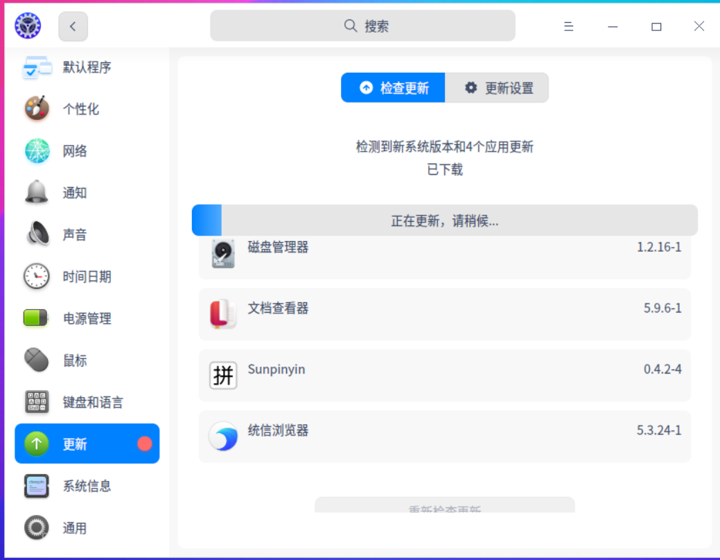

点击进入“更新”界面,系统会自动刷新后台软件列表。
check-update01
check-update02

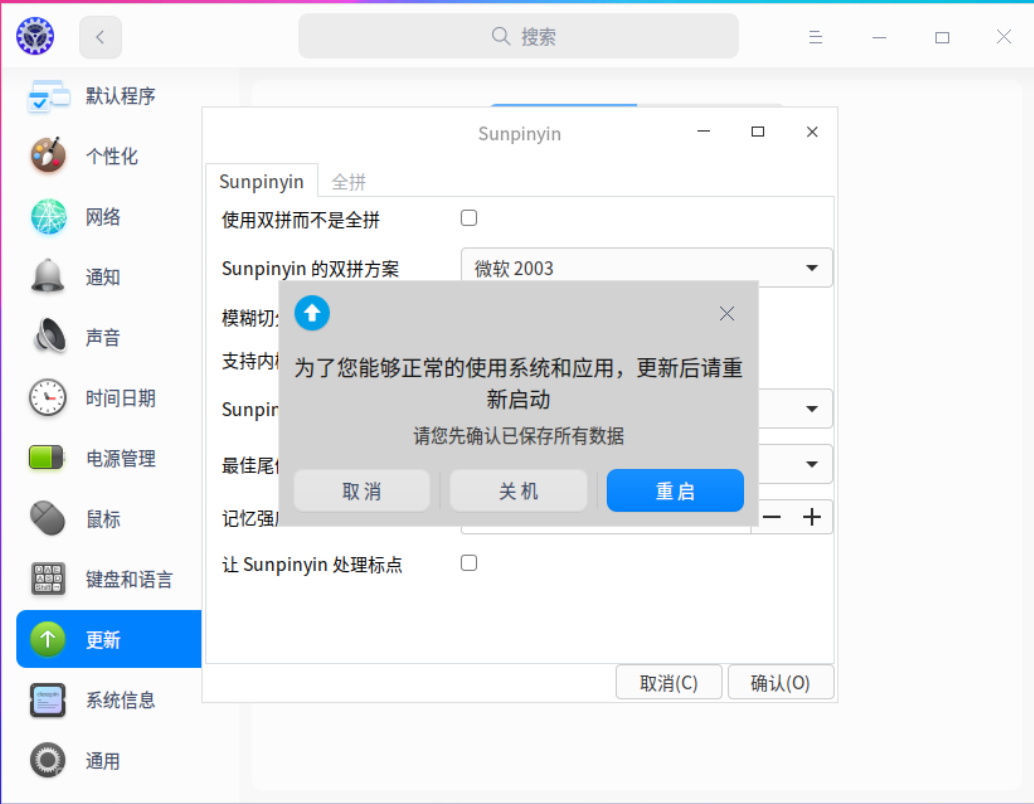

当系统刷新列表和自动下载之后,点击一下“安装更新”就可以将已经安装的软件更新到最新的状态。在更新系统期间,切勿同时打开终端进行软件包安装、下载等相关操作,以免发生冲突。
upgrade
一旦自动更新顺利完成,通常需要重启以使更新产生效果。
upgrade-ok
这时,您应该首先保存您手头的工作,退出其他软件,最后点击重启按钮。
