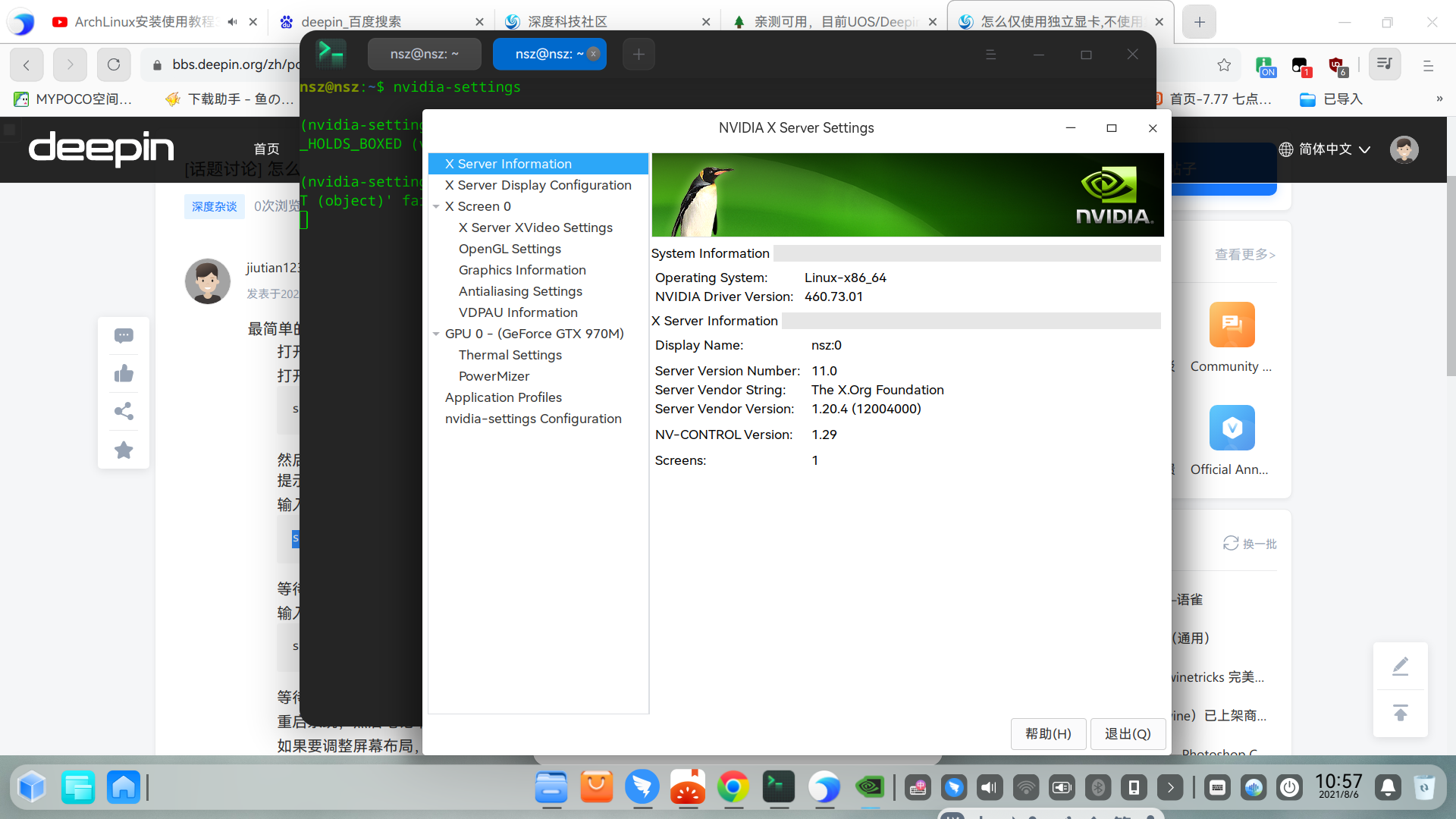

最简单的笔记本双显卡I+N驱动方案  按照此方案安装成功  uos b6 家庭版
  1. 打开开发者模式。
  2. 打开终端,输入如下命令并回车:
    sudo  apt  autoremove  -y  nvidia-*
    然后输入你的系统登陆密码并回车,输入的时候不会有任何显示,输完按回车即可。如果输错了,它会提示你再来一次。 然后等待命令完成。
  3. 输入如下命令并回车:
    sudo  apt  install  -y  nvidia-driver  nvidia-smi  nvidia-settings  deepin-nvidia-prime
    等待命令完成。
  4. 输入如下命令并回车:
    sudo  update-initramfs  -u
    等待命令完成。
  5. 重启系统,然后笔记本自带屏幕和外接显示器都应该会亮起。
  6. 如果要调整屏幕布局,或者设置主屏幕,可以在“控制中心>显示>多屏显示模式”里面选择“自定义”,然后点击底部的“自定义设置”。
