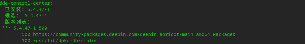

robert_k
2021-08-04 21:23
dde-control-center什么版本的?感觉应该是安装的版本跟二进制不匹配。。。
apt policy dde-control-center看看
这个 key是5.4.44版本添加的
li2009436276
2021-08-04 21:38
robert_k:
这个 key是5.4.44版本添加的

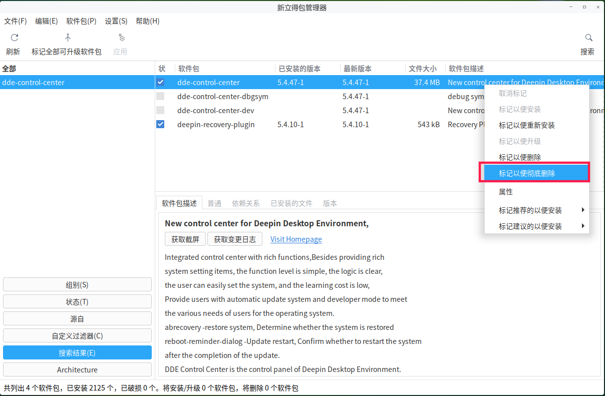

冬瓜汤
2021-08-05 21:11
一般重新安装 dde-control-center。 操作是 先彻底删除(目的是连旧的配置文件也清掉)。再全新安装一次。
li2009436276
2021-08-06 01:42
冬瓜汤:

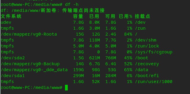

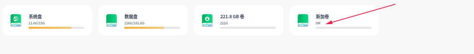

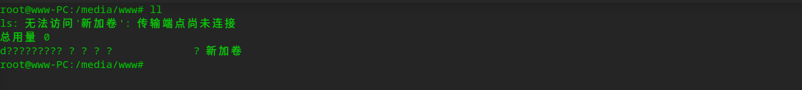

控制中心已经重新安装了,好了,但是又遇到一个问题,挂载新磁盘老是挂载不上,有时间重启它又好了,有的时间用着用着挂载盘出错了,比如图片这个就是我用着用着出错了

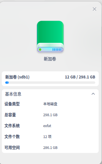

li2009436276:
问题描述不明确
新加载卷是 NTFS格式?ext4格式?移动硬盘?U盘?还是硬盘的某一个分区(如果是的话,用diskgenius 软件检测一下,是不是分区有什么问题,比如4K是否对齐,扇区计算有没有重叠?)
li2009436276
2021-08-07 17:34
冬瓜汤:
问题描述不明确
我是有两块盘,一个固态盘系统盘, 一个机械盘新加卷,新加卷还时不时的挂载不上

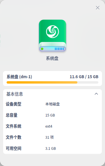

li2009436276
2021-08-12 23:48
li2009436276
2021-08-12 23:51
li2009436276
2021-08-12 23:55
冬瓜汤:
问题描述不明确
格式怎么看,没有查到响应命令,我的新加卷是一块机械磁盘。在电脑里装着的。
