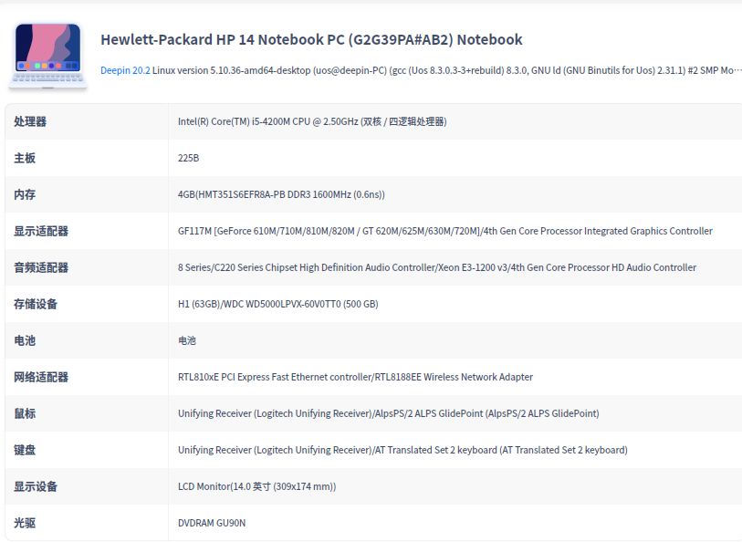

刚安装系统一两天,没安装几个软件,全盘安装的自动分区的。试了下不是很流畅,时常打开鼠标点击待10秒左右才有反应。
这个电脑配置应该可以吧

机械硬盘?机械硬盘体验确实不如固态硬盘,更别说有数年使用历史的机械硬盘了

怀疑你 显卡驱动没有安装上,根本就没有用 任何显卡在跑程序,是无显卡状态。
不要用什么 全盘安装了,那没有任何好处。
在安装 deepin之前,一定要先 进入BIOS中,把 快速启动 选项 关闭,把 安全启动 选项 关闭。
1、备好一个u盘,用ventoy工具初始化U盘。下载好 deepin20.2.2-amd64.iso(官方网站下),下载好自己常用的winPE.iso。把这两个文件拷贝到 U盘中。
2、diskgenius软件会用吗?如果会的话,用diskgenius 划出 40-60G的分区,用作 / 根分区(尽量分在固态硬盘上)。划出 60G左右的分区,用作 /home分区。划出 30-50G分区,用作backup分区。这三个分区,统统格式化成 ext4。
剩余的分区,格式化成NTFS,平时资料就保存在 NTFS格式分区中。
如果 引导出问题,也可以用 diskgenius重设引导或 easyUEFI之类的工具。
3、BIOS或F12选择从u盘启动,跳出界面时,选择deepin.iso进行安装,安装时,如果是较新电脑,界面选 第三选项,选5.12.X内核。手动安装 编辑,挂载 / 根分区,挂载 /home分区,如果是Nvida 显卡,记得 集成N卡闭源驱动打勾(成功率高)。
星火应用商店有 双显卡切换小插件,可以安装尝试一下。
4、安装完系统,安装完自己常用的软件,安装 timeshift ,用timeshift把系统备份到 backup区(它相当于win的ghost)。以后每次系统更新前,记得先用 timeshift备份一下,万一更新失败或不稳定,用timeshift 一分钟恢复。
强烈推荐双系统(win和deepin并存),尽量适应第一个月的deepin不适应期(毕竟它是linux不是win,会有很大的初期不适应)。
如果遇到小挫折,不要轻言放弃,经验是无数个小挫折累积起来。

    我看论坛有不少反应系统卡慢的问题,但我自从安装Deepin后,用的蛮好的,也没有去进行过优化什么的。看了大家的帖子,我发现对于刚接触Deepin的人来说,初次使用的好感与否,很大程度上取决自身的电脑的硬件。
    如我个人笔记本Think Pad E480的配置:I5,16G内存,256固态硬盘挂载/目录,1T机械硬盘挂载/home目录,双显卡2G集显+2GA卡。
    深度商店虽然安装软件方便,但很多WINE程序是非常占内存的,多开几个程序的话,4G内存其实完全不够用。用WINE来玩游戏,8G内存都还嫌少。
