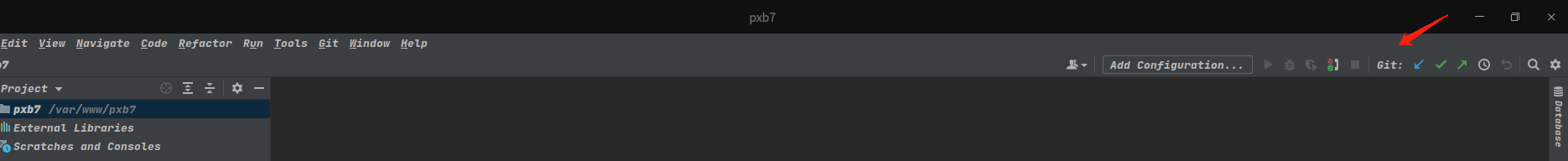

[Newbies] 求救,如何将最大化、最小化、关闭按钮这一行,下降合并到标题栏

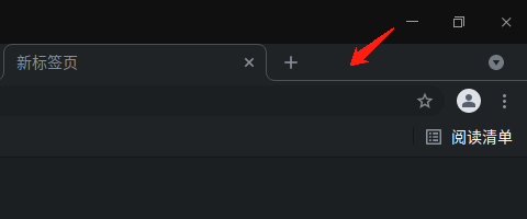

第一张图是 chrome 吧,右键你箭头指的地方,取消勾选使用系统标题栏就行了。IDEA 就不清楚了,好像不行。
daofeng
2021-07-27 05:35
忘记、过去:
浏览器解决了,万分感谢

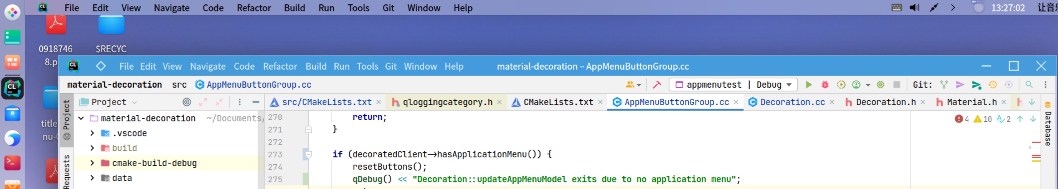

也能变成这样,github搜索 material-decoration。deepin 用的是修改后的 kde kwin,窗口修饰实现一个自己的 decoration 都能随便改
请问,能详细指教一下吗?
septemberhx
2021-07-27 19:00
落魄魂师:
请问,能详细指教一下吗?
1. 安装 dde-globalmenu-service:SeptemberHX/dde-globalmenu-service: DBus service registery for dde-globalmenu (github.com)   release 里有 deb 安装包,直接安装就行,然后启动器里设置成自启动
2. 下载 https://wwx.lanzoui.com/b01ck8z2j   密码:39va,解压后放到 /usr/lib/x86_64-linux-gnu/qt5/plugins/org.kde.kdecoration2      注意 先 ldd xxx.so 看一下有没有缺少的依赖项,有的话 apt 装上就行
3. sudo apt install systemsettings   然后启动台打开 KDE设置,应用程序风格中选择 material,然后点击应用。
4. 注销或者重启即可。
如果出现了任何问题,编辑 ~/.config/kwinrc 文件,删除 [org.kde.kdecoration2] 项配置,然后注销或者重启即可。

你好,没看到可以直接安装的deb包!
落魄魂师
2021-07-27 22:04
septemberhx:
4. 注销或者重启即可。
看到了,我试试!忽略上面的点评!
