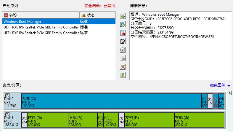

原来公司电脑在mbr格式下安装的win10和deepin双系统,后想尝鲜win11,老老实实按照要求改掉了磁盘格式为gpt,安装了efi的win11。然后再启动,deepin就找不到了。自己百度了N多,奈何实在小白,都是一知半解,最后糊里糊涂,反正是不会弄了。求大佬们出手或忠告,感谢。

使用EasyUEFI看看能否找到Deepin的引导分区

没有,只有如图。第一个磁盘是固态,后加的,win系统装在第一个磁盘里;第二个磁盘装的是deepin,50G的是/,149.99G的是/home。

deepin是在mbr模式下安装的,现在的启动引导模式是uefi,估计启动不了deepin了。
建议按照uefi模式,重新安装到disk 0上组成双系统。
