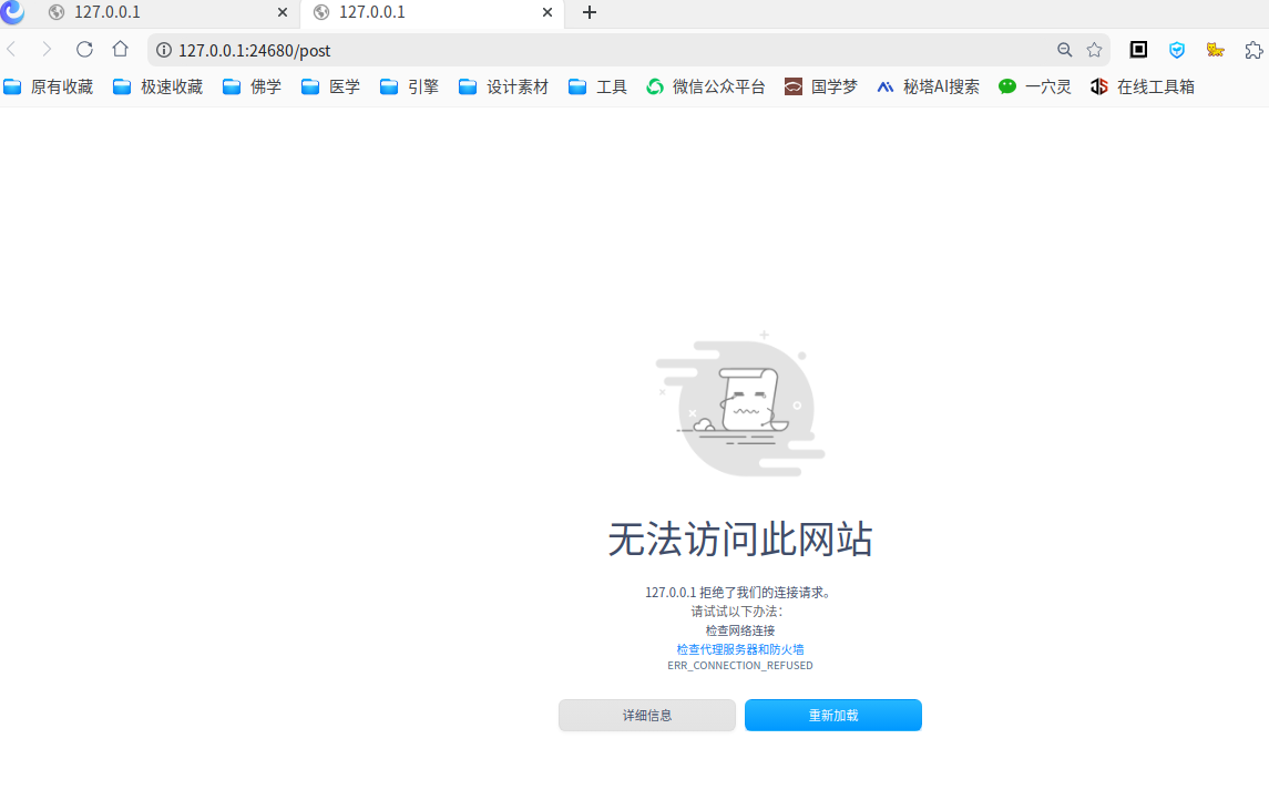

2026-04-01 16:55
#118
浏览器拒绝访问这个网址 换其他浏览器故障依旧
pzm9012
2026-04-01 19:27
#119
oṃ āḥ hūṃ·印·光明遍照ྂ:
帖子里面没有这个网址吧
