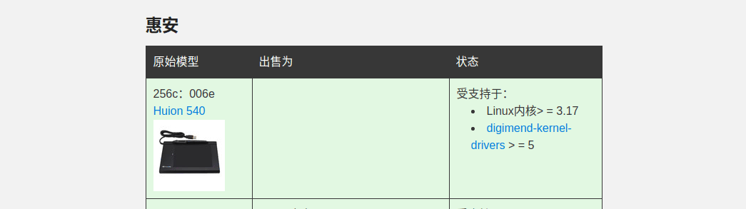

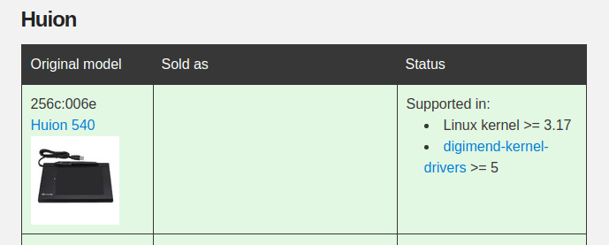

--数位板驱动支持页面地址:
--http://digimend.github.io/tablets/
--下图(GIF):
--鼠标框选标出的位置,为Linux内核版本号和该数位板所使用的驱动能支持的最低版本 > = V5 。
--左侧 256c:006e 为 绘王/高漫 数位板ID

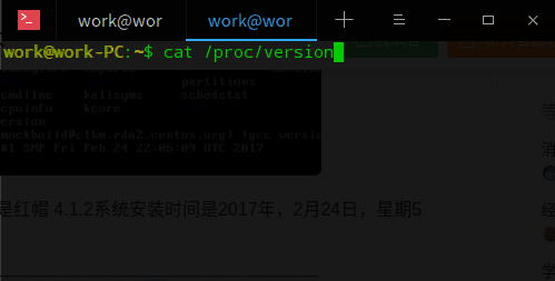

--关于查看内核版本号:
--这里用此代码(cat后面需要空格隔开):
  1. cat /porc/vetsion
Copy the Code
--第一个框选位置为linux内核版本号。

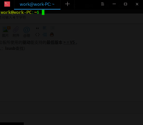

--查看数位板设备ID:
--终端输入:lsusb查找
--框选位置是我的高漫数位板设备ID

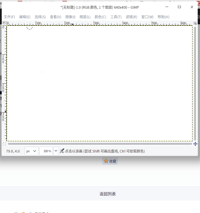

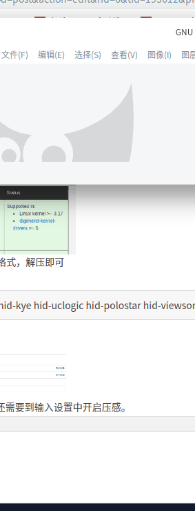

--连接数位板并使用GIMP绘画的还需要到输入设置中开启压感。
--这里使用的gimp版本为【 2.8 】,最新版【 2.10.18 】压感还没办法正常使用。
--在自己设备名称上进入并开启压感。
