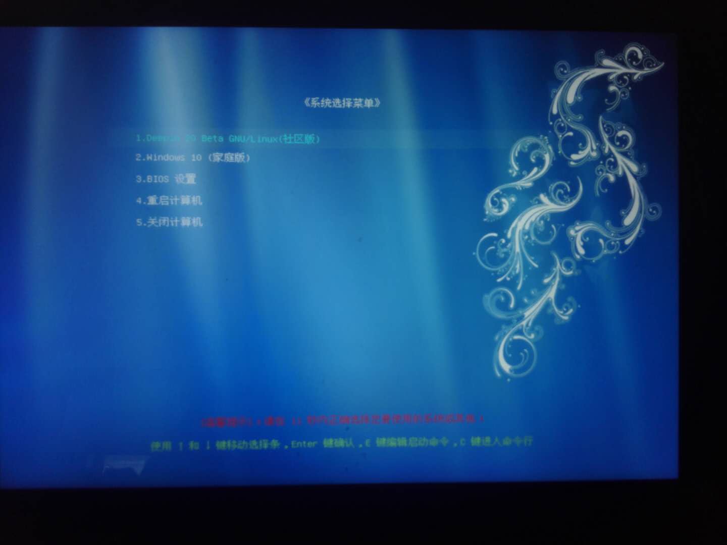

三、启动界面
1、每次更新或者什么,grub引导界面就会恢复默认值。这个很烦,deepin v20的引导菜单界面很简陋,时间5秒,不利于选择。字体颜色及选择颜色都不怎样么,尤其是高分辨率下,麻麻点点、模模糊糊,一个界面下小字小条的,看起来很不舒服。因此本人尝试修改如下:
①界面背景:界面背景应该选那些亮丽、不刺眼、利于字体清晰显示、有玻璃质感、大理石质感的图片。复制background.jpg 到 /boot/grub/themes/deepin-fallback(或者deepin)文件夹内,本人喜欢用deepin-fallback。
②界面字体:字迹要大点,好看点的字体。
③界面标题:没有,应添加,而且要有deepin独有标志。编辑theme.txt,需要修改的地方如下
+ boot_menu {
    item_color = "#FFFFFF"
    selected_item_color = "#00FFFF"
+ label {
    left = 0
    top = 15%
    width = 100%
    align = "center"
    color = "#FFFFFF"
    font = "Unifont Regular 16"
    text = "《系统选择菜单》"
+ label {
    top = 85%
    color = "#FF0000"
    text = "[温馨提示]:请在 %d 秒内正确选择您要使用的系统或其他!"
+ label {
    top = 90%
(未完待续)
