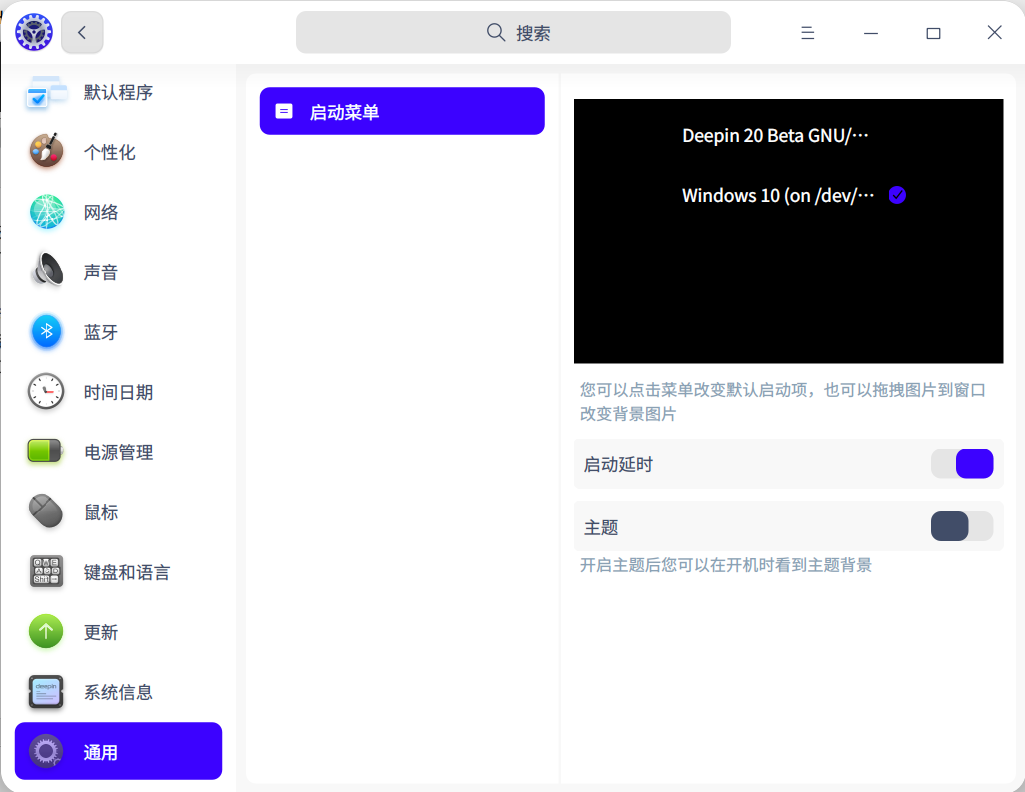

分区分了一个300MB的efi剩下的都分了根目录
然后成功进入deepin系统
但是在开机启动界面,有选择win10的选项
但是回车后会黑屏,然后重启,又回到选择界面
现在能用的只有deepin系统和手头的U盘
求解决方案
