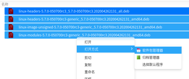

如果有人要试试,可以下载(上传时间20年4月28日):https://xcve.lanzous.com/ic0ybkh
我这是amd显卡,N卡不了解,谨慎操作

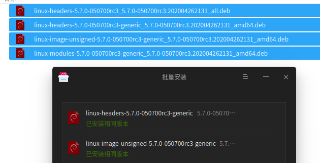

全选,安装:
我这个安装过了,所以提示已安装:

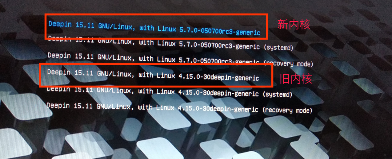

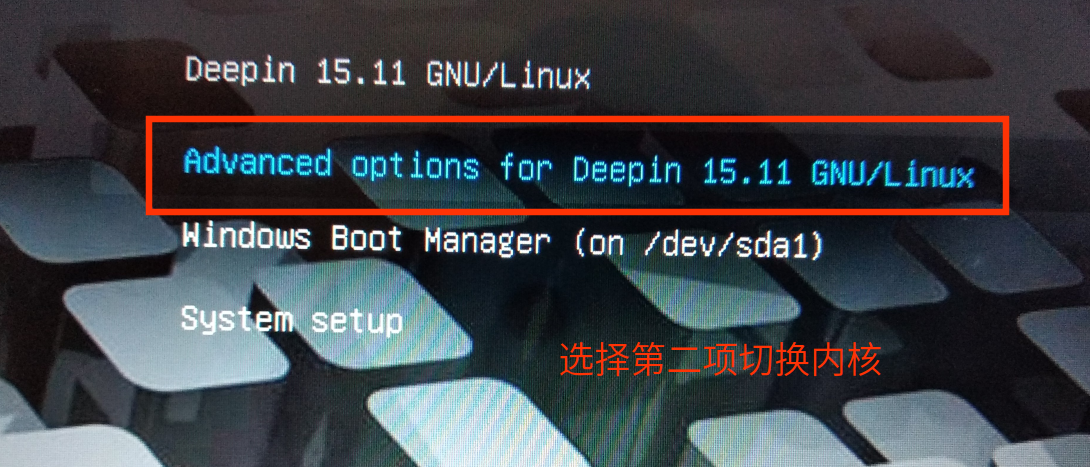

开机切换内核:
你可以用dpkg --get-selections | grep linux查看你现在都有哪些内核
旧的内核还是保留比较好,我发现升级之后vbox不能用了(查了好多资料,找到了办法,但是gcc版本又低,后来gcc又。。。算了)当然我不怎么用vbox,实在需要的话,还可以重启计算机切换内核

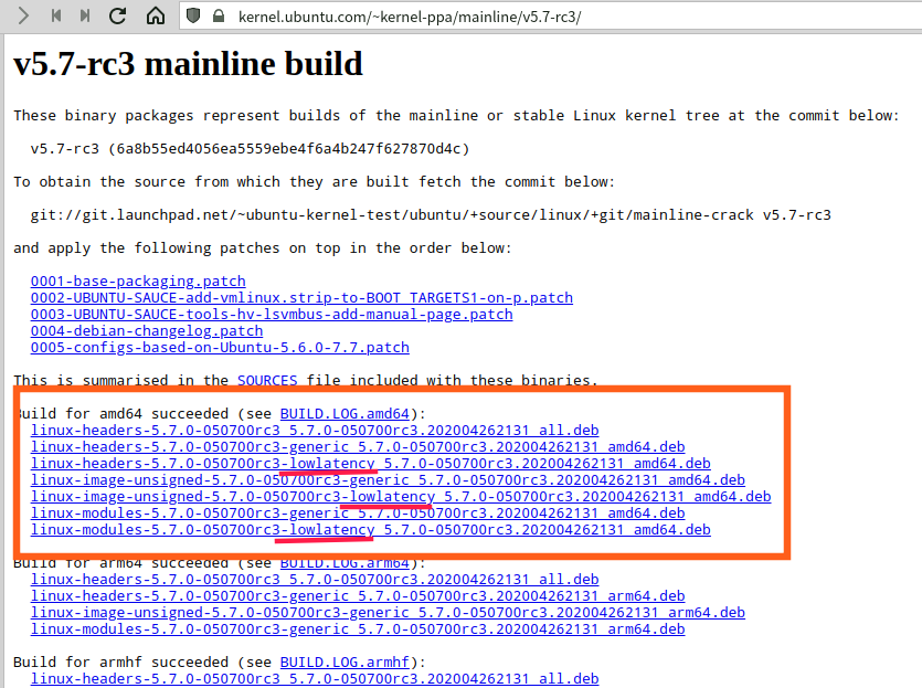

包里没有lowlatency的内核,想要的去https://kernel.ubuntu.com/~kernel-ppa/mainline/v5.7-rc3/那里有:
