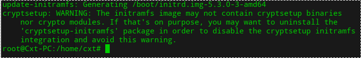

SamLukeYes
2020-04-28 06:53 警告的意思大概是说cryptsetup-initramfs这个包现在装着没什么卵用,可以卸载

我也不知道这玩意儿是干什么的,保守一点也可以维持现状,只是可能以后每次update-initramfs的时候都会弹 ...
在deepin上不建议卸载
先说一下情况,我是按照这个帖子的方法安装的显卡驱动,地址https://bbs.deepin.org/post/192957
这个帖子也是我发的,然后成功安装了英伟达显卡驱动,但是终端输入“nvidia-smi”无反应,于是我再这个贴的“置顶”回复中,使用其中的方法安装了“nvidia-smi”
接下来就是最后一步,因为我的系统开始菜单没有英伟达的服务器设置,所以准备安装“nvidia-settings”
然后再终端输入了“sudo apt install nvidia-settings”
其实也是安装成功了的,但是在成功安装“nvidia-settings”后,代码的最后面出现了上图中的代码,在这里我复制下来:
update-initramfs: Generating /boot/initrd.img-5.3.0-3-amd64
cryptsetup: WARNING: The initramfs image may not contain cryptsetup binaries
nor crypto modules. If that's on purpose, you may want to uninstall the
'cryptsetup-initramfs' package in order to disable the cryptsetup initramfs
integration and avoid this warning.
请问:
现在这种情况是什么问题。因为我在帖子(https://bbs.deepin.org/post/192957)的“置顶回复”中,安装“nvidia-smi”时,也曾出现过这段警告代码。
当时我是直接忽略了的。

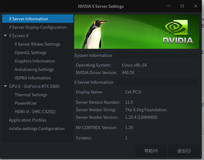

现在再安装“nvidia-settings”的同时,虽然也是安装成功了如图:
但是,在终端使用代码安装后,在最后依然出现了第一张图的“警告代码”。
有没有代码大神给指点下,这种警告该怎么处理?是不是无关紧要的??还是说我的安装有问题???
