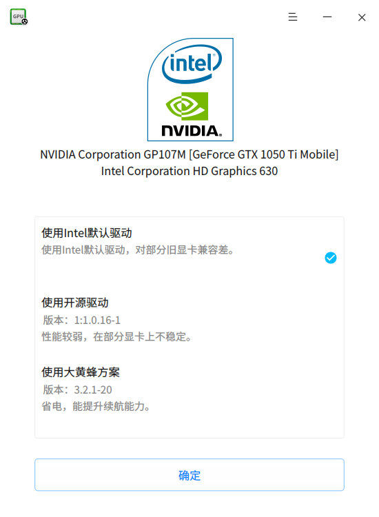

然后看一看深度显卡驱动管理器中的方案:
1. Intel 默认驱动
也可以叫做 Intel 开源核显驱动,能很好地集成在 linux 内核中,兼容性较好。使用核显的好处是省电,并且硬件加速视频解码的能力强,用于浏览网页、看视频已经足够。因此个人建议,新装的系统应该首先切换至 Intel 默认驱动,再根据需求决定是否安装独显驱动。
遗憾的是,linux 平台上的浏览器基本不支持硬解,比如 chromium 需要使用 vaapi 补丁版(见这个Ubuntu PPA),这里先不展开讲了。
当然,对于独显连接输出接口的笔记本电脑,仅使用 Intel 默认驱动是无法连接外接显示器的。
2. 开源驱动
由社区开发的 N 卡开源驱动,名称叫做 nouveau。双显卡笔记本安装新系统后,这是显卡驱动管理器中的默认方案。如其中所说,开源驱动性能较弱,并且对新显卡、新特性支持不完善。因为没有认真体验过,所以就不多加评论了……
3. 大黄蜂方案
一个比较老的方案,安装时会自动安装 NVIDIA 官方闭源驱动。在不用时会将独显断电,需要使用时在终端中输入 optirun 或 primusrun 加命令以启用独显。这是一个方便且省电的方案,但有一定性能损失。注意:大黄蜂方案与下面所述的手动配置方案是互斥的,如果要手动配置,请不要切换至大黄蜂方案。
那么使用 optirun 启用独显后,能否连接外接显示器呢?如果不做特殊的设置是不行的。可以参考大黄蜂方案的 wiki 进行配置,但是我没有成功……因此个人建议使用手动配置方案,可能比这个更简单。

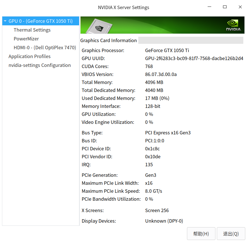

安装好了 NVIDIA 驱动,独显会保持通电状态,一些软件已经可以自动调用独显。当然通常独显是不工作的,“NVIDIA X 服务器设置”也无法打开。
可以预料,在 Intel 默认驱动上直接安装 NVIDIA 驱动是无法连接外接显示器的,因为独显默认不工作。接下来需要手动切换显卡以开启独显。

这个方案将完全使用独显渲染,性能高但能耗大。打开“NVIDIA X 服务器设置”可以看到左侧许多 X Server 的设置,说明显示服务器 X Server 是工作在独显上的,此时外接显示器应该有信号了。

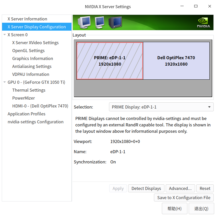

3. NVIDIA-prime 方案
参考 risez 的帖子,是 NVIDIA 官方提供的双显卡切换方案,类似于大黄蜂方案,但性能应该会更好。测试发现可以与上述手动切换方案共存,即运行 Intel.sh 切换至 prime 方案,运行 NVIDIA.sh 切换至独显渲染状态。我想这个方案今后将会成为主流,但目前在 deepin 20 中使用需要升级系统底层(如 libc6),可能影响系统的稳定性。
注意下图中“NVIDIA X 服务器设置”中的界面,X server 的设置项不见了,虽然能识别外接显示器,但信号无法输出。
以上是我根据个人经验总结的双显卡方案,对于独显连接输出接口的笔记本,暂时只有手动切换的方案可以正常外接显示器。新人发帖,请大家批评指正,如果有更好的方案欢迎一起分享!
