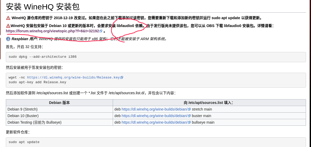

走钢丝
2020-04-21 23:50
https://bbs.deepin.org/post/192370
装buster 的stable的要装哪些能列出来不?
其实就是 libfaudio0 这个包 buster 仓库里没有,需要手工下载。因为安装 wine 会同时支持 32 位和 64 位,所以是两个包。。
libfaudio0_20.01-0_buster_amd64.deb
libfaudio0_20.01-0_buster_i386.deb
参考:
https://wiki.winehq.org/Debian_zhcn
https://download.opensuse.org/re ... an/Debian_10/amd64/

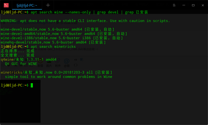

走钢丝
2020-04-22 00:56
那wine-stable-dbg_5.0.0_buster_i386.deb和wine-stable-dev_5.0.0_buster_i386.deb等这些呢
主要是类似这四个文件。。我这里装的 devel 版
当然了,最好把 winetricks 也装上。
