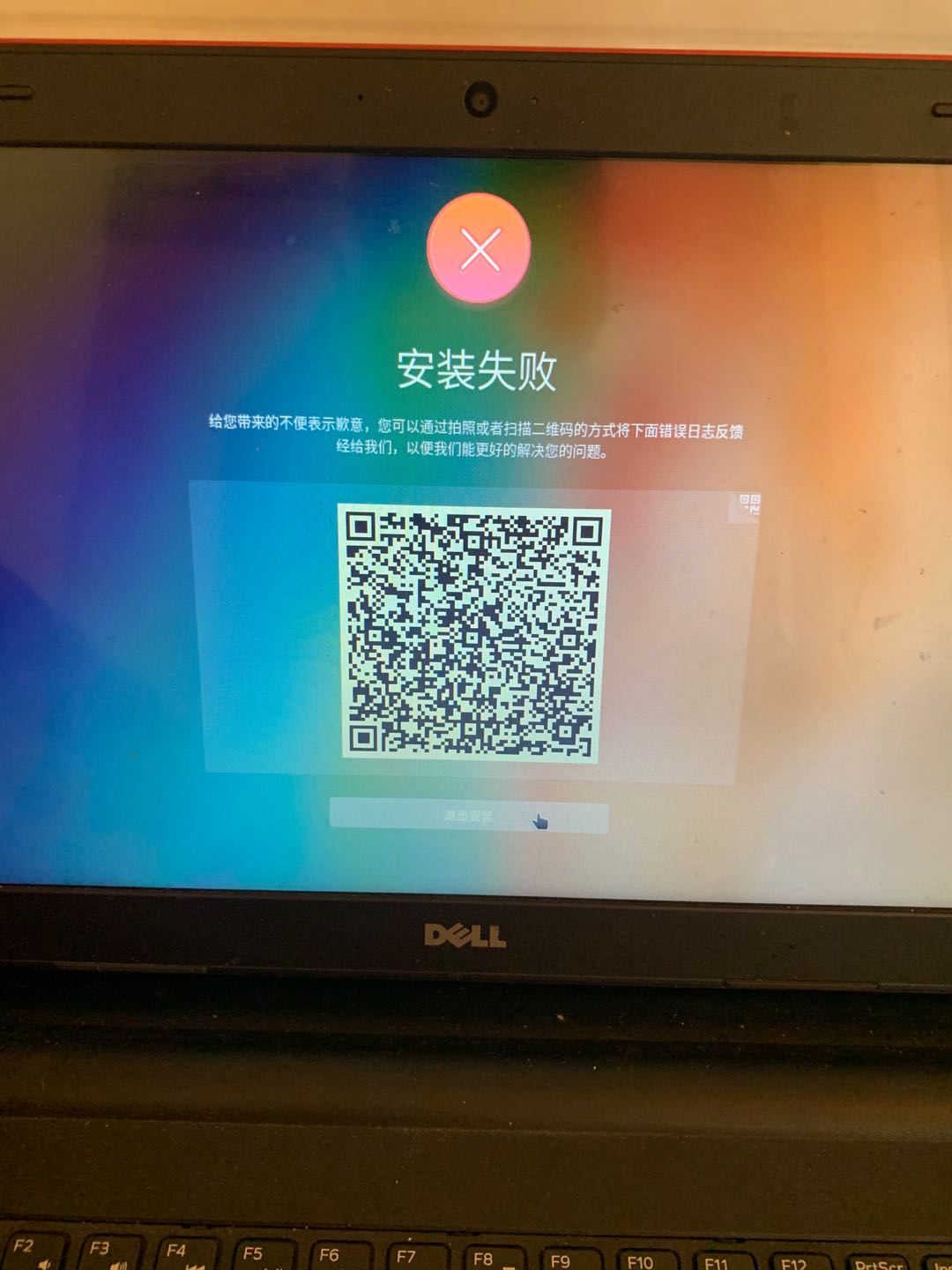

求助大佬们,win10装deepin一直失败,显示二维码
admin-bobo
2020-04-19 18:57

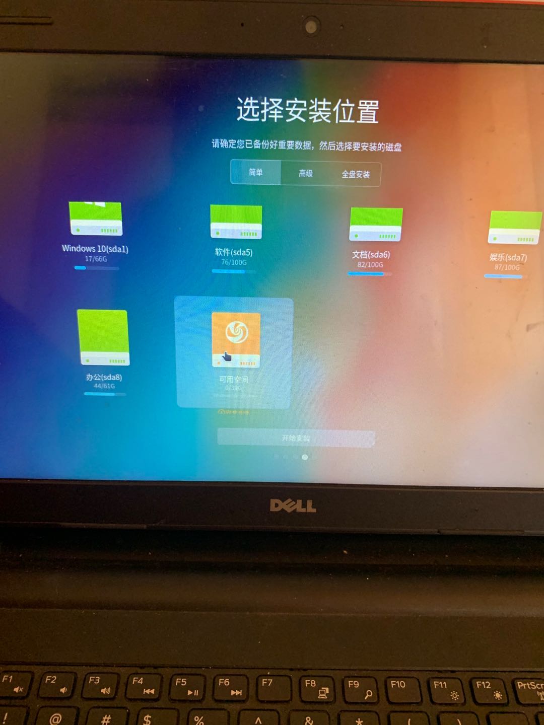

大佬们,帮忙看下这什么情况:win10 自带磁盘管理分出来40GB   。   硬盘安装或者优盘安装都是这个报错:deepin版本 V20     15.11   选完安装位置后无论是简单安装或者高级安装都是秒报错。优盘试了legacy  和 uefi  启动安装时都会报这个错误。小白第一次自己安装、之前是在虚拟机安装过成功了。麻烦大佬们帮忙看看是哪里出了问题

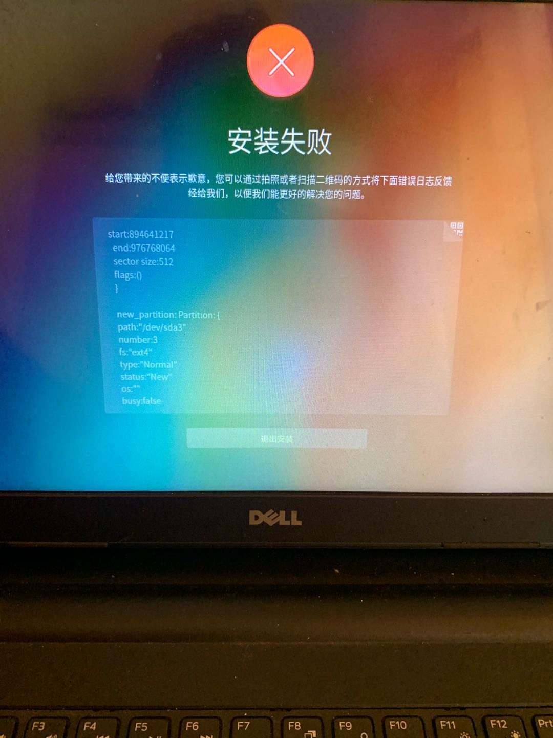

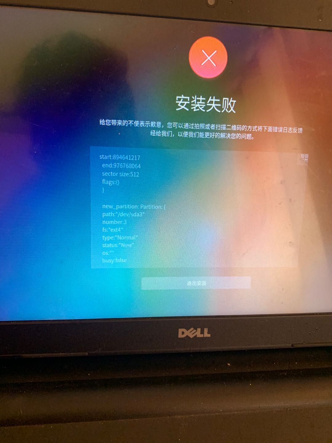

补充一组图片:优盘重做了两次。也许是硬盘哪里没弄好不太懂这个、期待大佬们指导一下
thepoy
2020-04-19 19:04
你拍的照片里没有看见有error的地方,把日志滚动条往下拉一拉再拍照

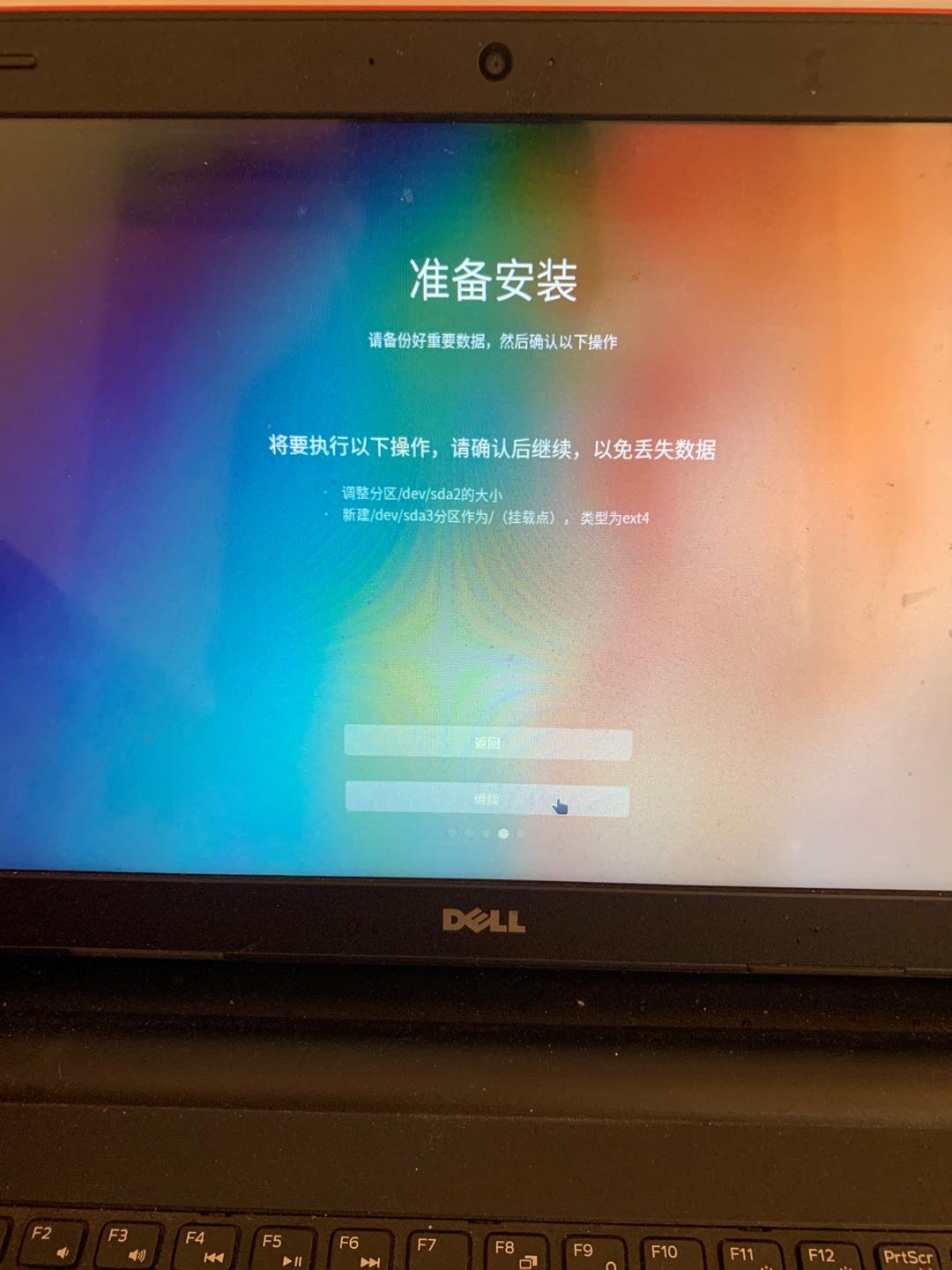

明显分区就错了啊,调整sda2的大小
z1017816346
2020-04-19 19:34
error grub-install failed with efi64 deepin 大佬们这个怎么搞

明显分区就错了啊,调整sda2的大小
选的简单安装、应该没有sda2
chdkd
2020-04-19 19:39
选手动分区试试,boot分区600M,swap分区2G,其它都是根分区,试试
RedPanda
2020-04-19 19:44
最小要求64G分区,你看看是不是因为空间不够?
thepoy
2020-04-19 19:50
对啊,你的分区空间才512M?
安洛
2020-04-19 19:51
https://bbs.deepin.org/post/192217
检查efi分区空间。
清理NVROM:https://blog.csdn.net/weixin_30437337/article/details/98397783

谢谢大佬们的热心帮助、经过我又试了一台电脑后发现是由于硬盘分区不是主分区导致的、最终将硬盘某分区转换为主分区后再压缩卷出来一个新盘就可以成功安装了。
