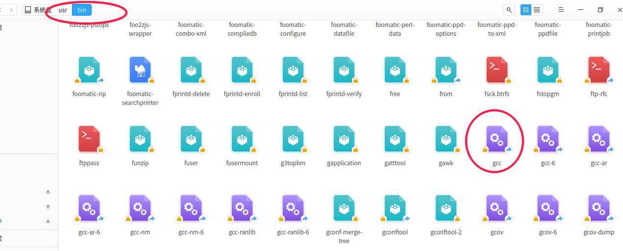

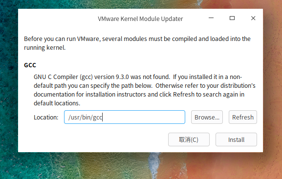

启动时提示这个
按照网上之前方法,/usr/bin/gcc      /usr/bin/gcc-5     /usr/bin/gcc-6   都不管用
怎么办?
安装文件时15.5  版本
1 / 2
ccx007
2020-04-19 03:03
我在电脑看了下,这个文件明明时存在的。。。。。。,为什么报错

我这个问题可能和升级内核有关把,运行vm时提示信息时需要gcc9.3,我差下我的电脑gcc时gcc-6.。。
问题是这个gcc怎么升级呢?
网上看了些资料,试了下不行。。。。

这个回来我看了下和升级内核关系不大,主要是deepin本身的gcc就是gcc-6,而vmware 目前要求的gcc是gcc-9,所以不升级gcc是没法用的

这个回来我看了下和升级内核关系不大,主要是deepin本身的gcc就是gcc-6,而vmware 目前要求的gcc是gcc-9 ...
有关系的,他应该会根据你的内核来要求gcc版本。
我没升内核,用了很长时间的vmware都没问题。

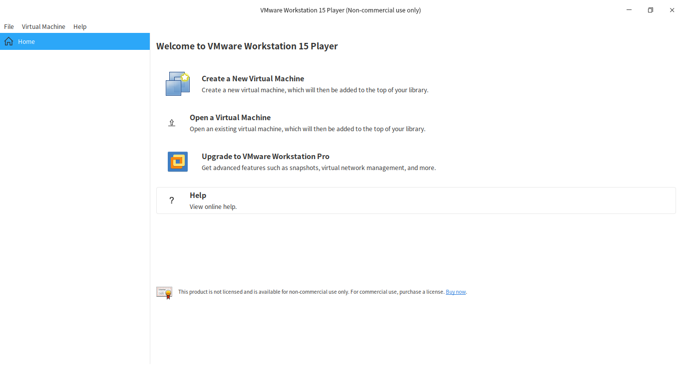

en ,我重新做了下系统  15.1  可以使用了 ,太折腾了  。。。
