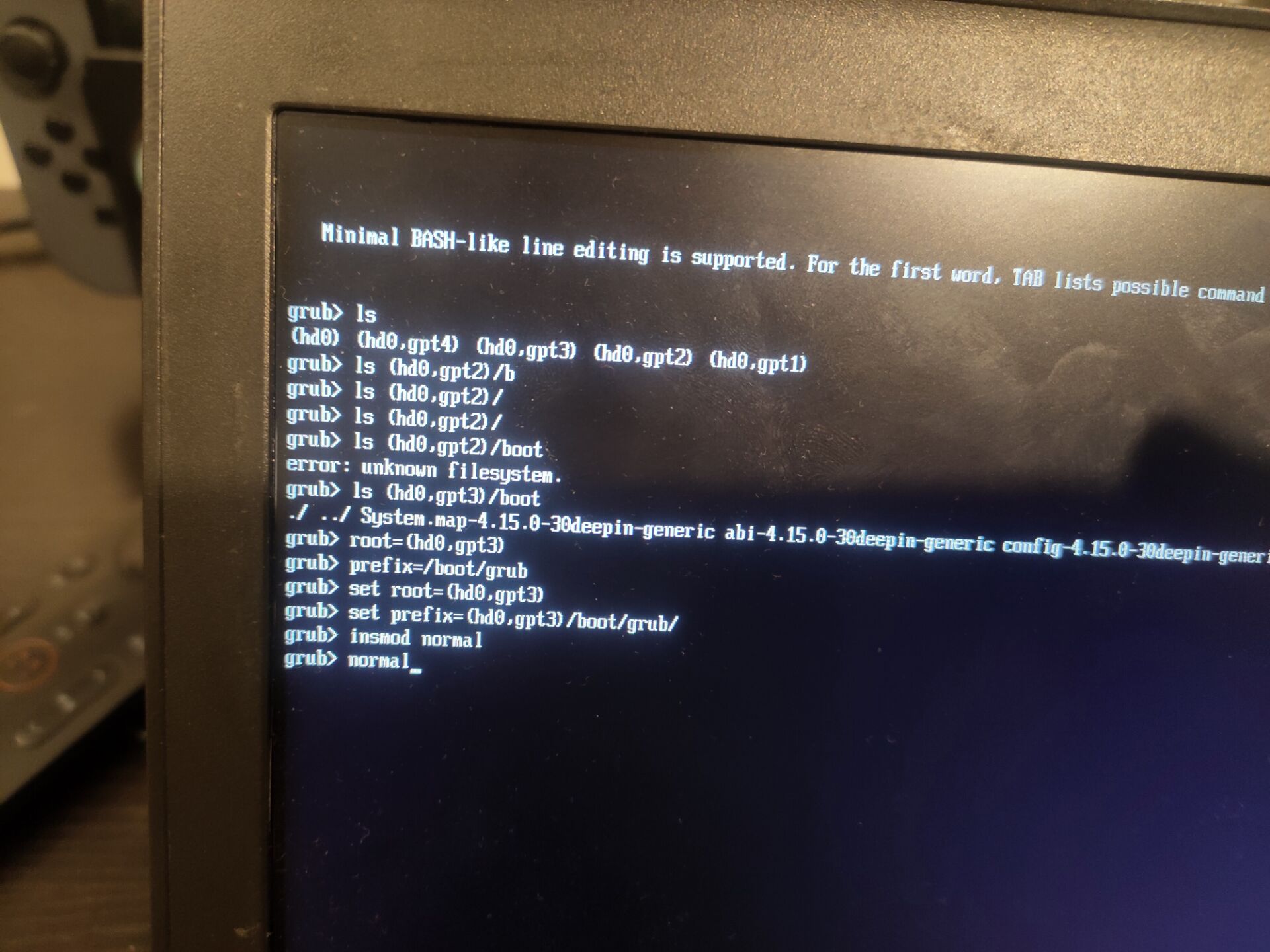

sudo grub-install /dev/sda
再 update-grub

谢谢回复,我update-grub之后,现实成功。
但重启之后依然如此。。。

UEFI 引导的?

有没有用Live里的深度启动修复工具修复过呢?

进系统后看下/boot/grub/grub.cfg这个grub配置文件还在没?这个文件不存在的话就是会进入grub交互式命令行 ...
每次update-grub完,都会重新生成新的grub.cfg,覆盖了你修改后的grub,然后重启就恢复原样了,至于为什么我也不知道,我之前试过,只要修改了grub文件,再update-grub,文件指定恢复成未修改之前的状态,不知道怎么永久修改。希望能帮到你。

是这样,之前480G的固态不够了,就买了个1T的新硬盘,用深度的备份还原工具备份失败,就换了timeshift,成功备份,并恢复到了1T的新盘内。
装上后黑屏grub,这倒难不住我,用ls找到系统盘路径,之后normal成功进入系统。
接着sudo gedit /etc/fstab修改UUID,保持一致。
然后再update-grub,系统提示成功。
按照以前的过程,这样应该就可以了(不放心,又用深度自带的修复工具修复一次,再次成功。)
但问题怪就怪在,我只要一重启,就又会回到grub中。
于是我现在每次进系统就都要输入一大堆代码,然后才能进去。
可无论怎么修复,都提示我成功,但重启,依然如此。
请问会是什么原因呢?谢谢。
