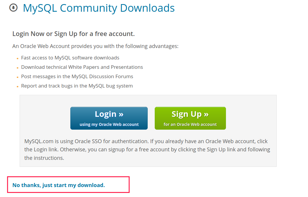

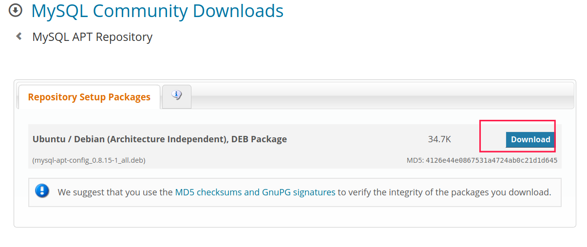

[size=12.0000pt]1.首先从MySQL官网下载apt安装包: https://dev.mysql.com/downloads/repo/apt/ (建议用火狐浏览器打开,自带的谷歌浏览器经常打开失败)
[size=12.0000pt]选择download下载即可。

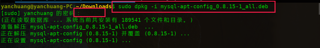

[size=12.0000pt]2.在文件所在目录下,右击选择”在终端中打开“
[size=12.0000pt]执行红框中命令:sudo dpkg -i mysql-apt-config[size=12.0000pt]0.8.15-1[size=12.0000pt]all.deb
[size=12.0000pt]输入权限密码

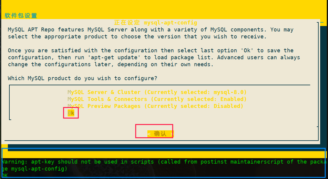

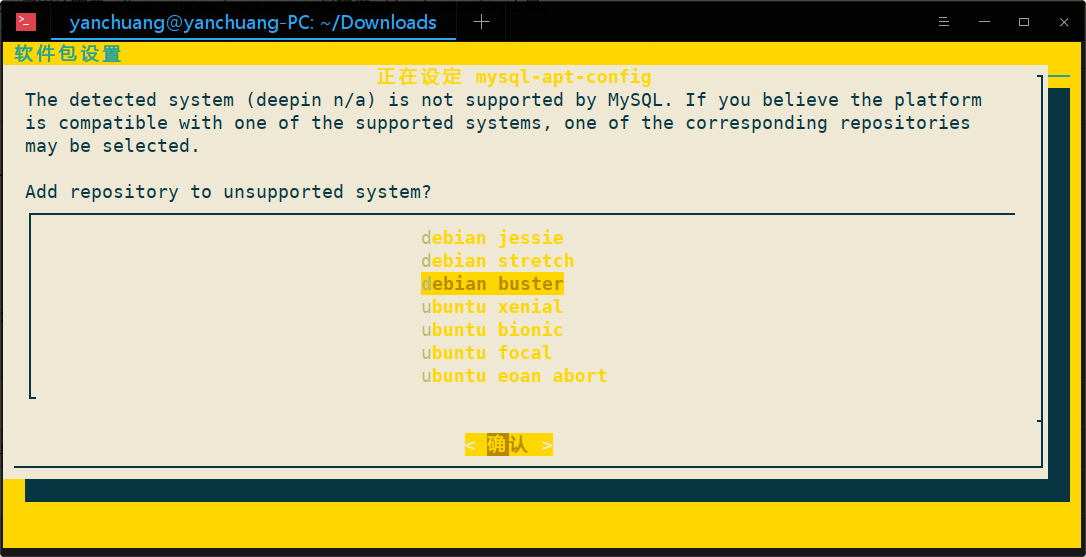

[size=12.0000pt]即出现黄色界面,因为deepinV20是基于Debian10,因此我们选择第三项”Debian buster“
[size=12.0000pt]然后选择确认
[size=12.0000pt]
[size=12.0000pt]

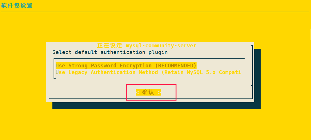

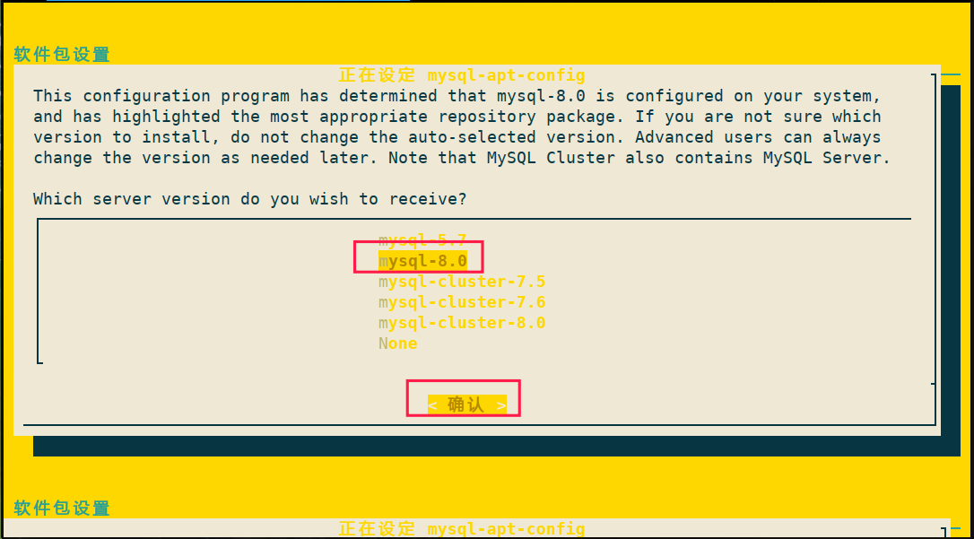

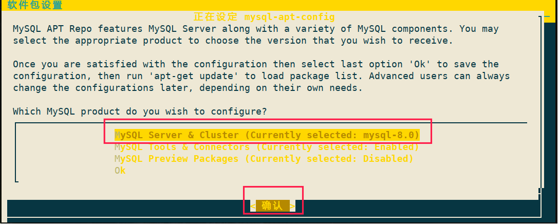

[size=12.0000pt]确认后出现版本选择界面,选择第一项,并确认
[size=12.0000pt]
[size=12.0000pt]
[size=12.0000pt]选择8.0,再次确认即可
[size=12.0000pt]
[size=12.0000pt]确认之后会返回该界面,不要怀疑,没有错。
[size=12.0000pt]这次选择OK,和确认。

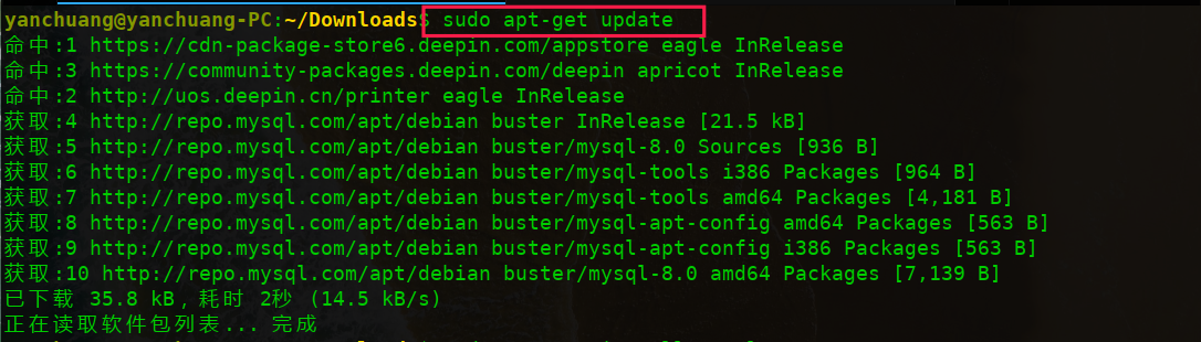

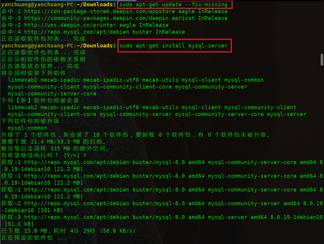

[size=12.0000pt]执行如下命令:sudo apt-get update
[size=12.0000pt](如果出现某个连接超时,重新执行该命令重试即可。)
[size=12.0000pt]
[size=12.0000pt]
[size=12.0000pt]

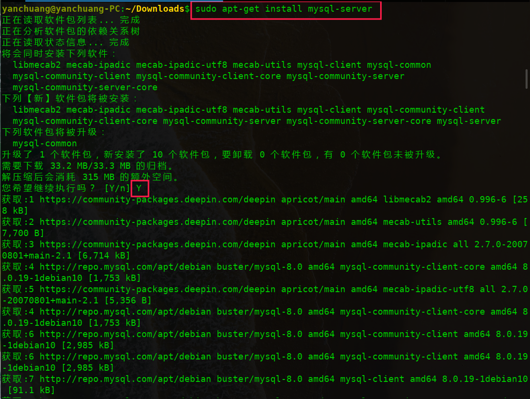

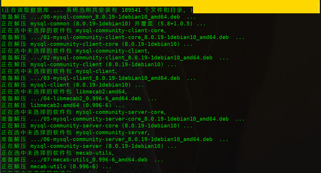

[size=12.0000pt]接下来执行:sudo apt-get install mysql-server
[size=12.0000pt]选择【Y/N】输入Y
[size=12.0000pt]
[size=12.0000pt]
[size=12.0000pt]
[size=12.0000pt]

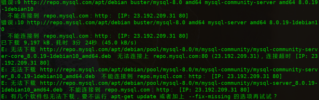

[size=12.0000pt]如果不报错,请略过这一步
[size=12.0000pt]
[size=12.0000pt]如果出现这样的报错,执行:sudo apt-get update --fix-missing
[size=12.0000pt]完成后,再次执行:sudo apt-get install mysql-server
[size=12.0000pt]同样选择Y。
[size=12.0000pt]等待下载
[size=12.0000pt]
[size=12.0000pt]
[size=12.0000pt]

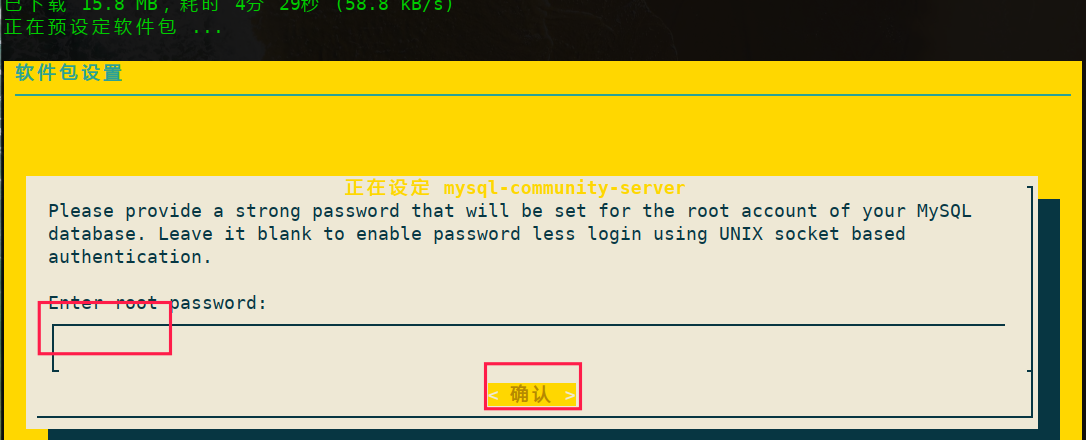

[size=12.0000pt]输入root 密码 确认

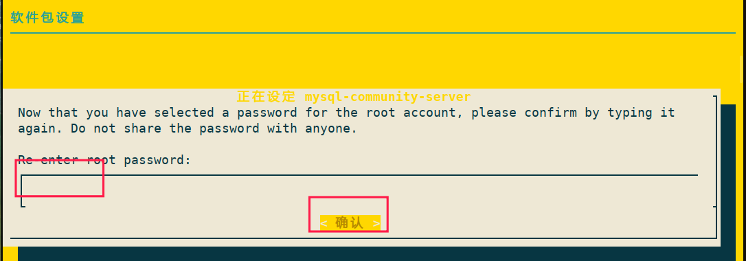

[size=12.0000pt]再次输入密码 确认
[size=12.0000pt]
[size=12.0000pt]

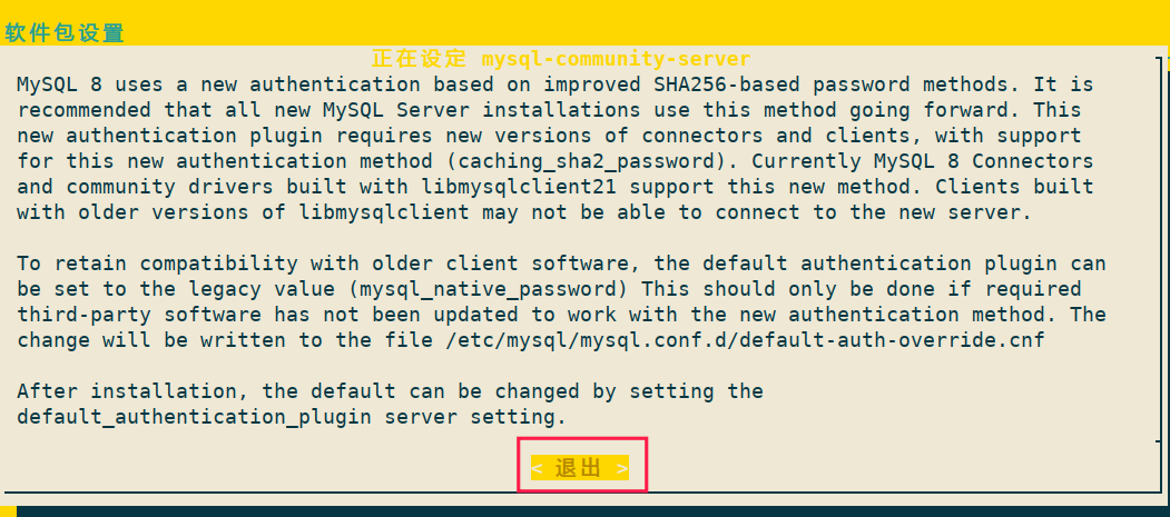

[size=12.0000pt]点击退出即可

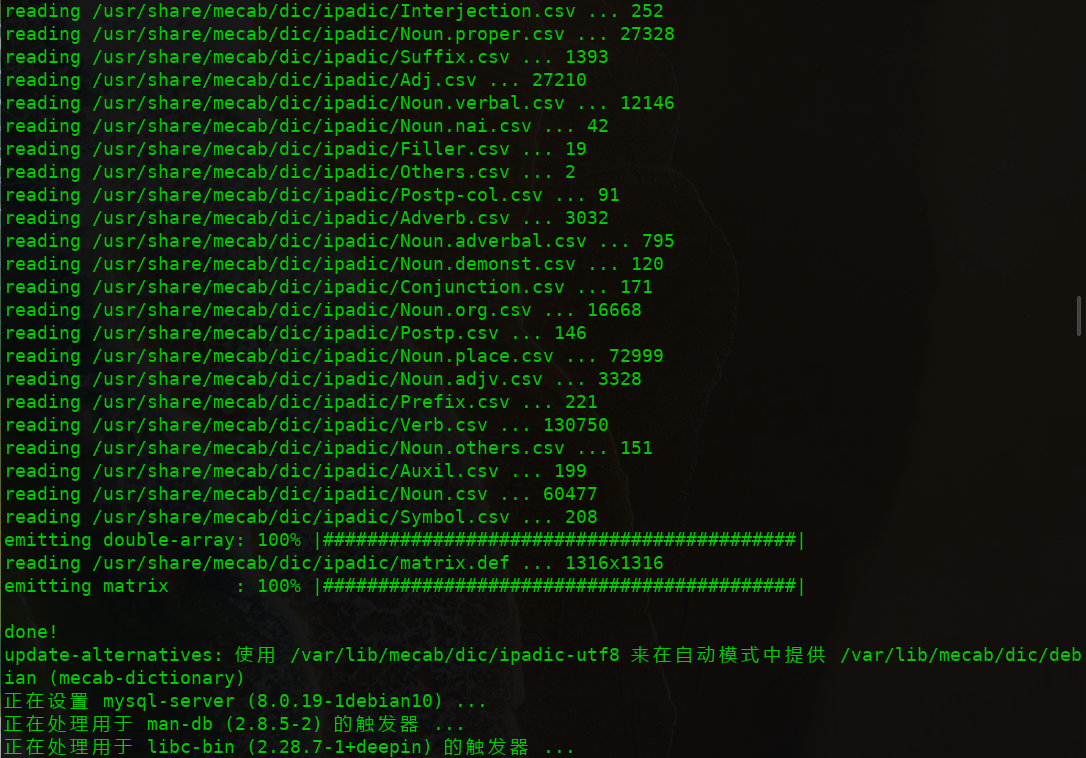

[size=12.0000pt]等待安装即可
[size=12.0000pt]
[size=12.0000pt]
[size=12.0000pt]
[size=12.0000pt]
[size=12.0000pt]到这说明安装完了

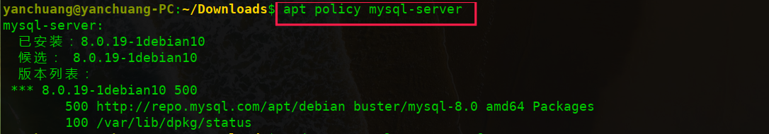

[size=12.0000pt]确认下MySQL服务器版本,执行:apt policy mysql-server
[size=12.0000pt]大功快告成!

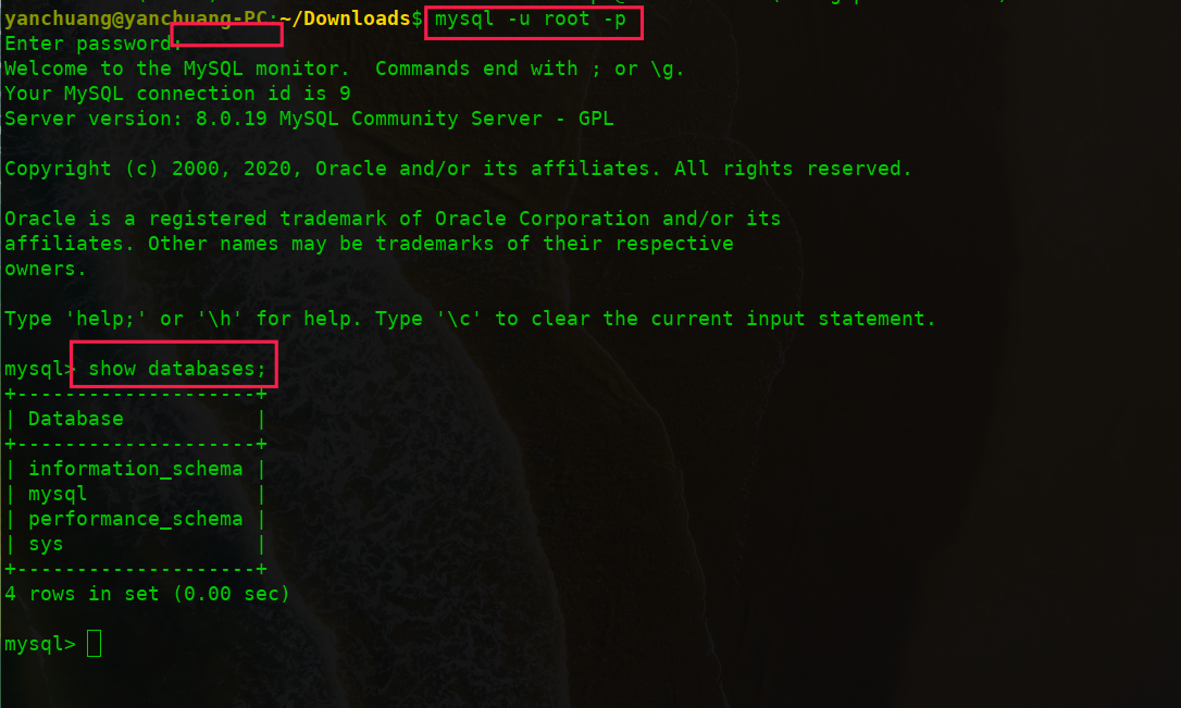

[size=12.0000pt]再执行进入命令:mysql -u root -p
[size=12.0000pt]输入密码
[size=12.0000pt]这个就不用说了吧:show databases;
[size=12.0000pt]
[size=12.0000pt]
[size=12.0000pt]
[size=12.0000pt]齐活。
