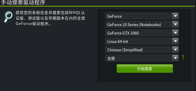

1. 下载驱动
确认显卡型号 使用命令
红框部分就是你的显卡型号,然后去NVIDIA官方下载对应的驱动
GeForce xx series 是台式机显卡驱动
GeForce xx series (Notebooks) 是笔记本驱动
别下错咯。
比如我这台机器是GTX1060,我就按照下图这样设置
下载下来的文件是NVIDIA-Linux-x86_64-xxx.xx.run格式的

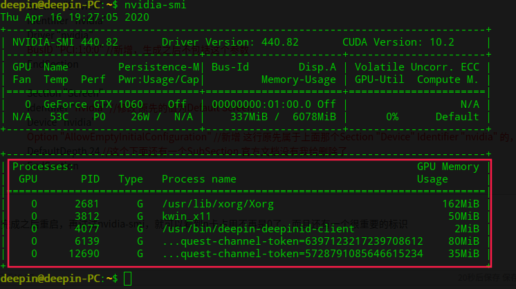

可以进入桌面了之后,安装步骤算完成了。但是你用nvidia-smi的时候会发现nvidia的显存占用一直是0。那说明根本没起作用,接下来我们来配置一下
配置完成之后重启,再试试nvidia-smi,就可以看到n卡占用不再是0了。而且还有一个很重要的标识
你会发现,你运行的程序的进程都会在这里出现。这才是真正的用上了N卡驱动。
