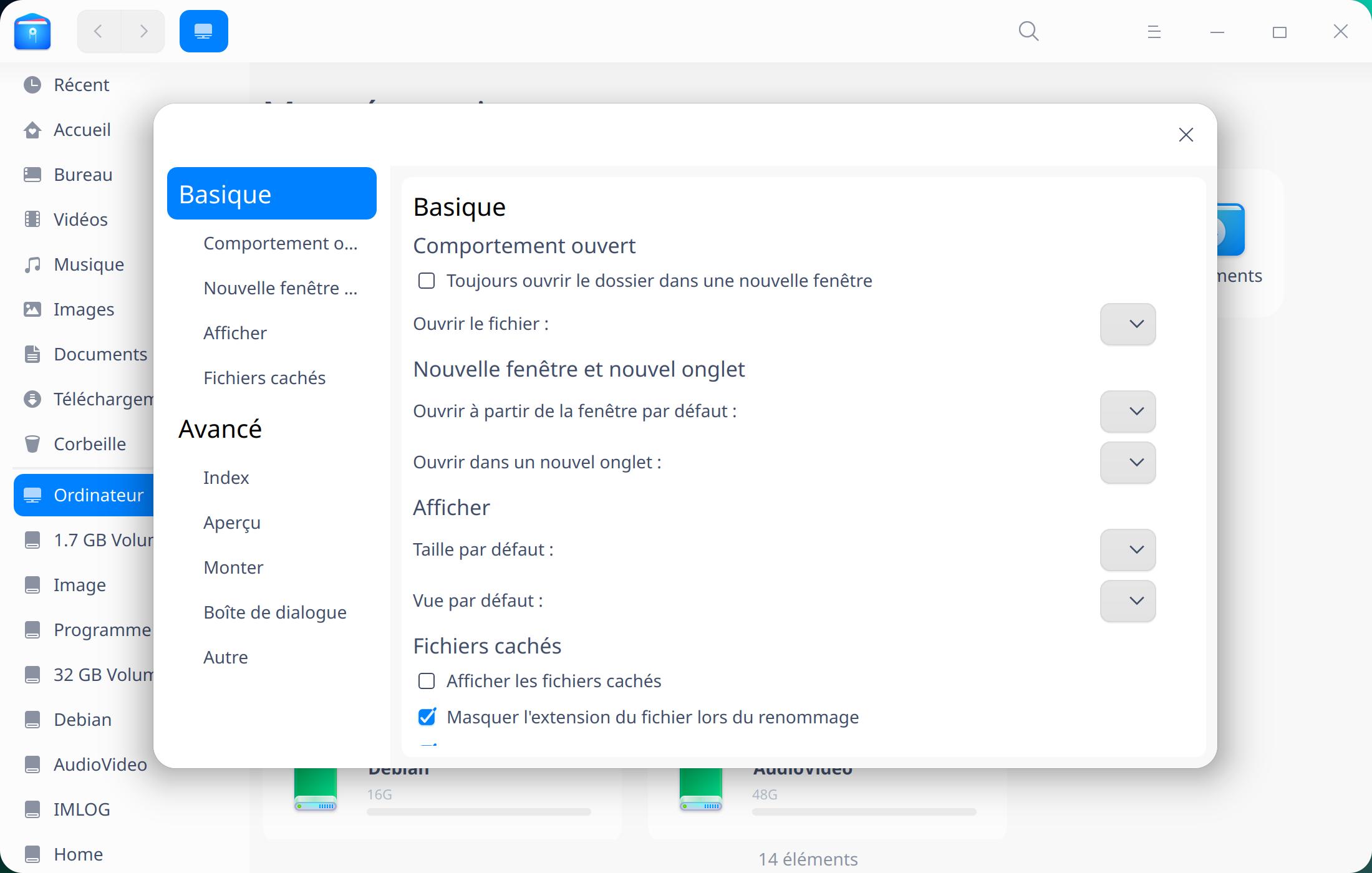

1、文件管理器的设置里面,部分语言(如法语)的下拉框选项无法正确加载(见下图);

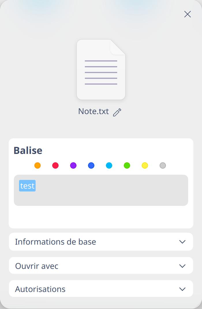

2、文件标签功能,输入标签文字后,再次打开属性对话框,发现刚才的文字未保存;另外个人认为标签设置框的高度太大,比较碍眼;
