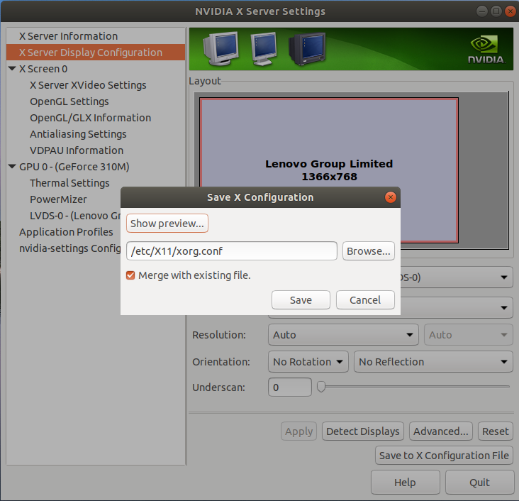

第一步:查看/etc/X11/目录下有没有xorg.conf,如果没有就在/etc/X11/目录下创建一个xorg.con第一种创建xorg.conf的方法,执行如下命令:
sudo nvidia-xconfig
如果第一种创建xorg.conf的方法无效,就使用第二种方法
打开 NVIDIA X Server Settings 程序, 找到X Server Display Configuration并打开,单击打开 Save to X Configuration File,填写xorg.conf路径并保存。如下图所示:

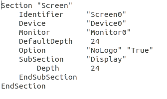

第二步:执行如下命令关闭NVIDIA开机Logo
sudo nvidia-xconfig --no-logo
或者手动修改xorg.conf
添加Option "NoLogo" "True" 到Section "Screen" 并保存,如下图所示:
完成设置,重启电脑。
