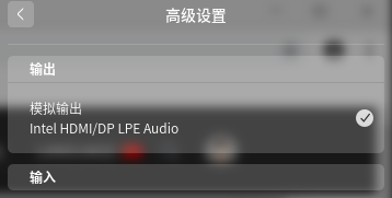

硬件有2种音频输出方式,一种是HDMI,一种的板载的bytcr-rt5651。
在终端种查看,系统能识别到2种声卡,但在系统设置-声音种只有HDMI,而我的外设没有支持HDMI的输出。所以没有声音。这种应该怎么解决。

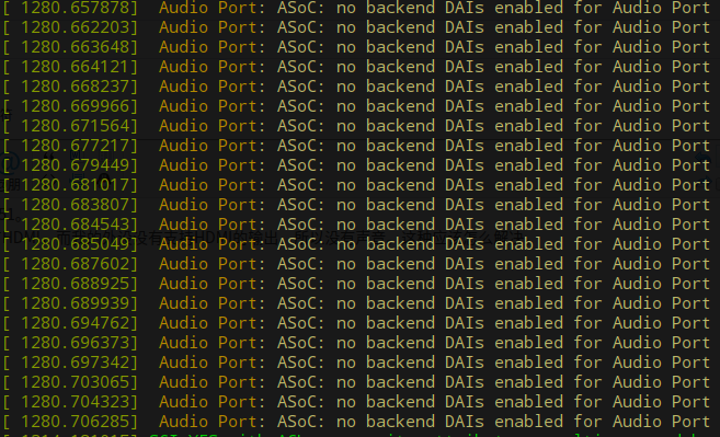

另外在dmesg种有关Audio的报错截图。

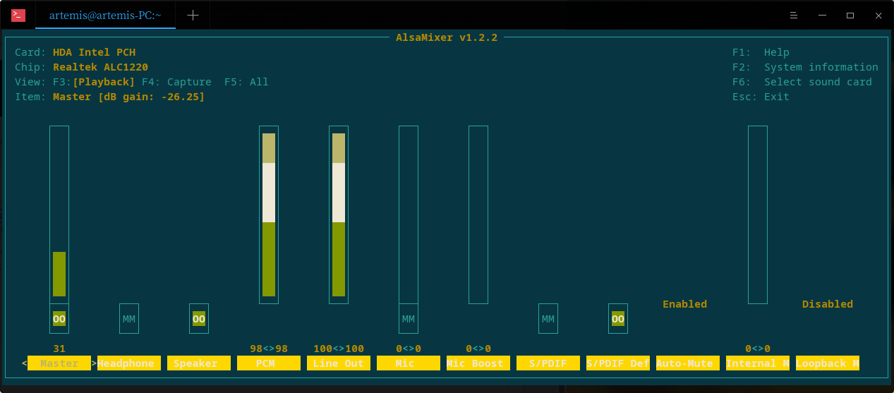

打开终端输入
alsamixer
此时会有一个页面如下
我是arch系统安装的deepin桌面环境,所以会有一些不同,正常情况下你应该是“Headphone”也可调且默认为0,你只需要把这个拉满就有声音了。
注:←  →选择,↑ ↓调整

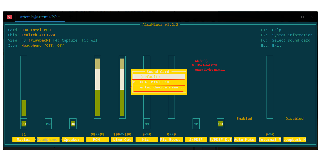

这时候会有一个小问题,你看到的界面没有这么多可以选择的选项调整,没有“Headphone”选项。这时候你需要在此页面下按F6选择声卡,出现如下界面:
我这里黄框内显示的内容如下:
        (default)
0  HDA Intel PCH
       enter device name..
正常情况下呢,应该是四个,因为我要做显卡直通,所以将另一个和显卡一起的声卡设备屏蔽了,这里只显示了“0 HDA Intel PCH”,假设这里有另一个声卡设备名为“1  NVIDIA  xxxx”或者“1  HDMI xxxx”。这时候呢,一般选择不带“nvidia”或“hdmi”字样的声卡进行调整。

打开终端,先输入 alsamixer ,然后按s选择声卡。然后找到你需要开启的声道,按m开启
