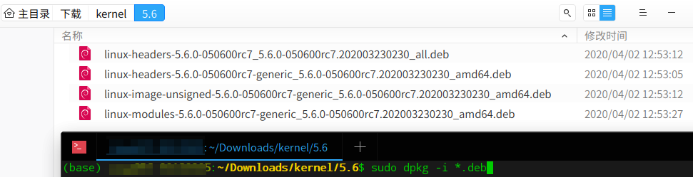

安装内核
下载四个文件(统一使用generic版本或lowlatency版本,这里使用generic版本兼容性高些)
  1. linux-headers-5.6.0-050600rc7_5.6.0-050600rc7.202003230230_all.deb
  2. linux-headers-5.6.0-050600rc7-generic_5.6.0-050600rc7.202003230230_amd64.deb
  3. linux-image-unsigned-5.6.0-050600rc7-generic_5.6.0-050600rc7.202003230230_amd64.deb
  4. linux-modules-5.6.0-050600rc7-generic_5.6.0-050600rc7.202003230230_amd64.deb
Copy the Code
linux-modules-xxx-generic_xxx_amd64.deb(内核驱动包)
linux-image-unsigned-xxx-generic_xxx_amd64.deb(内核镜像包)
linux-headers-xxx_all.deb(内核头文件包1)
linux-headers-xxx-generic_xxx_amd64.deb(内核头文件包2)
放在同一目录下。
执行
  1. sudo dpkg -i *.deb
Copy the Code
安装完成后保险起见手动更新新内核的引导项(正常自动会更新,这里保险起见)
  1. sudo update-grub
Copy the Code
