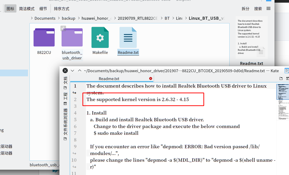

2020-04-04 19:51
#20
15.11 没有蓝牙驱动
