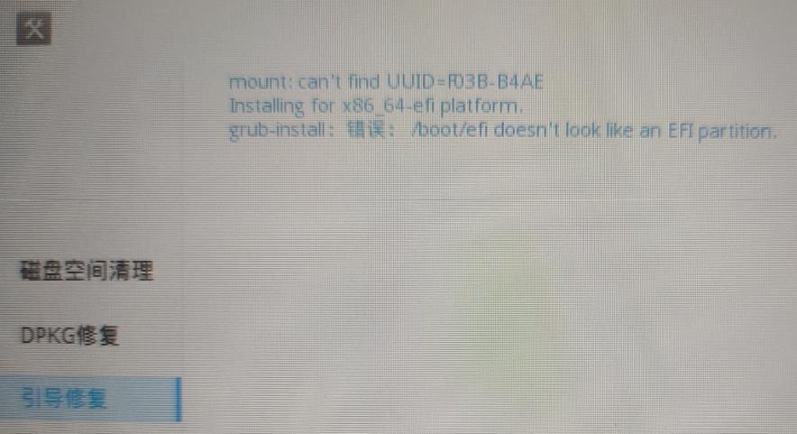

从旧电脑把win10+deepin双系统移动到新电脑。启动失败,winpe修复可以进win10,但是deepin不知道怎么弄。
网上说是要修复grub,进deepin-live发现系统可以识别出来,试用引导工具修复一下,没有成功。
提示/boot/efi doesn't look like an EFI partition
接下来又试着用命令修复一下。

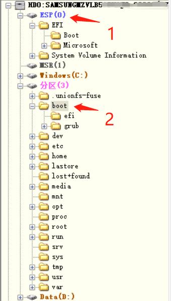

参考这个帖子修复启动但是帖子里说的boot好像都是单独分区的,可官方默认安装的时候,好像是和系统一个分区的,有一点乱。
想问一下,grub-install 是安装到哪里,是安装到ESP分区,还是系统所在分区的boot目录?
Feng Yu
2020-04-01 18:54
对于MBR会安装到MBR,对于UEFI会安装到ESP
swqa001
2020-04-01 18:56
默认安装到硬盘第一分区,有ESP分区,仅需2M,可以只分区一个boot单独分区,100-500M即可,但需要是硬盘第一分区,一般双系统选择fat分区格式,window系统下的boot分区留着,Linux引导出问题可以开机BIOS用F12或者其他设置通过BIOS进Windows,grub安装好后不自动挂载切只读,需要设置的话需重新mount为rw

你加qq3144997070
主要是你的efi分区没有挂载
