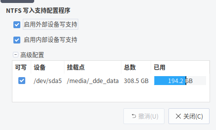

完成之后安装ntfs-config,应用商店找“NTFS写入支持配置程序”或命令行:
sudo apt install ntfs-config
Copy the Code
启动器里找到“NTFS写入支持配置程序”,打开,输入root密码(注意是root密码,不是管理员密码),点击确定。
最后选项打上对勾就行了。

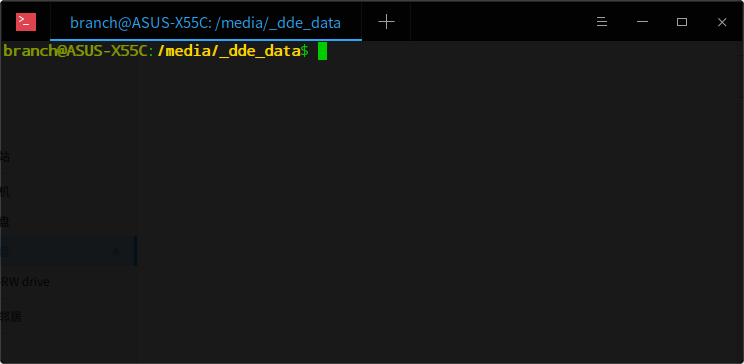

效果如下,直接挂载到/media下
忘了我重没重启了,如果看不到数据盘了就注销或重启一下。我刚设置好时文件管理器识别成了外接磁盘,过了一会就好了。
