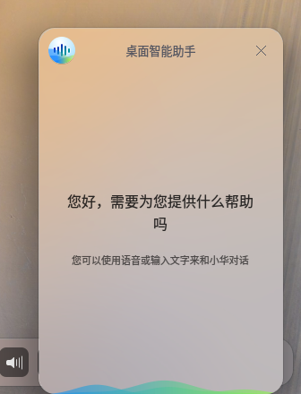

2.部分地方设计风格不统一

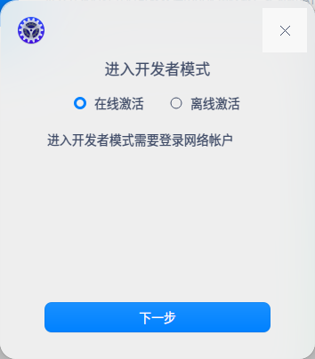

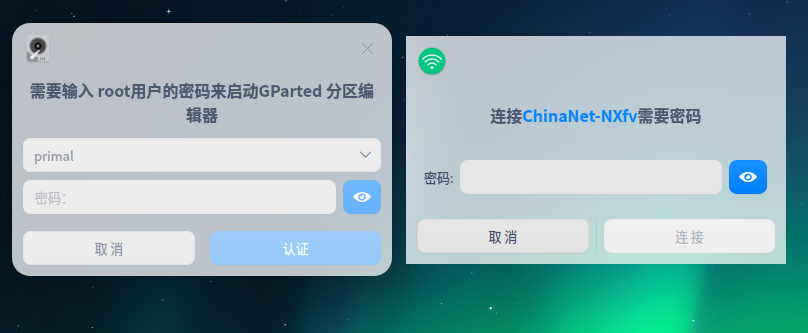

  • 弹出窗口风格不统一

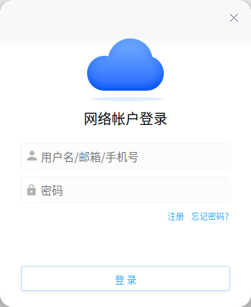

如上面这些图,这些都是窗口的样式却不统一,开发者模式的窗口关闭按钮位置不太对。WiFi密码输入窗口没有圆角。网络账户登录可能比较特殊,所以风格不一样。不过我还是希望这些这种类型的窗口风格能够统一一下
  • 圆角大小不够统一
一些地方的圆角大小不一样。比较明显的是任务栏的一些弹出的窗口圆角大小不一样,希望能够统一一下。

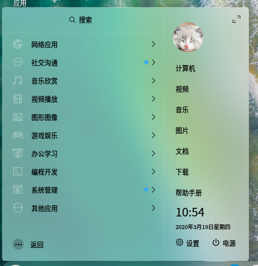

3.半透明效果不太好看
个人认为V20的半透明效果不如以前的好看,尤其在一些地方比较糟糕,我举几个例子。

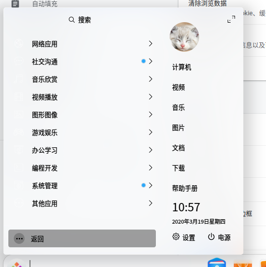

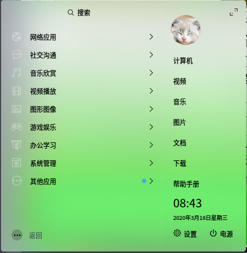

  • 开始菜单
小窗口的开始菜单,在显示所有所有分类时基本看不到文字前面的图标,在如过壁纸是白色的话根本看不到。

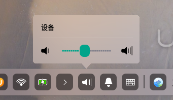

  • 弹出式窗口
个人认为弹出式窗口不应该使用半透明效果,这种半透明效果会导致窗口的显示效果比较差,可读性较差。
总的来说,我个人认为V20透明效果可以用回15.11那种深色透明效果,个人感觉观感会更好一些。透明效果问题可能使用较好的屏幕的人可能不一定能感受到,这里只是说下我的看法。

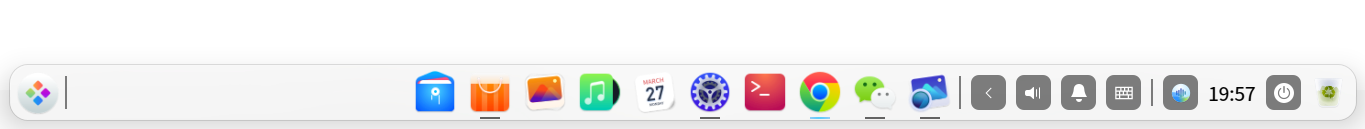

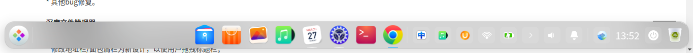

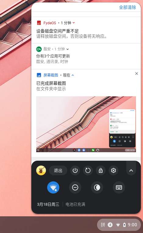

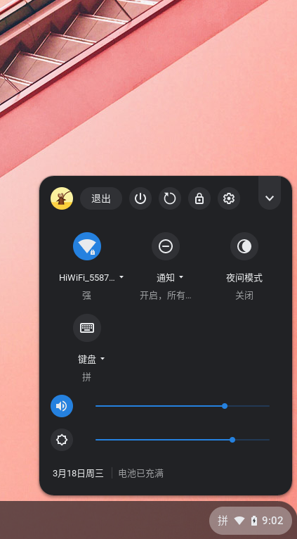

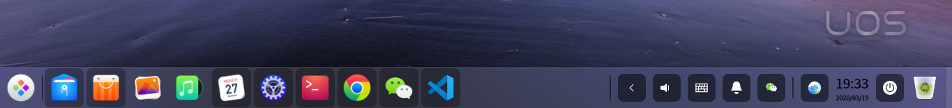

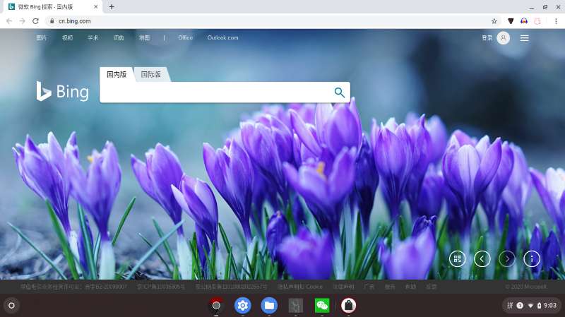

4.任务栏时尚模式在窗口最大化的显示问题
任务栏在窗口最大化的时候的显示效果有点难以直视……占用屏幕空间比较大,而且也不是特别美观。
下面是Chrome OS 的任务栏,和V20的时尚模式差不多,但Chrome OS 的任务栏窗口最大化时的显示效果做的挺好的。
我觉得V20可以参考一下。

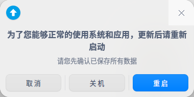

6.有些地方的元素感觉有点多余
例如这个窗口,三个按钮之间的分隔符感觉有些多余了,可以去掉吧

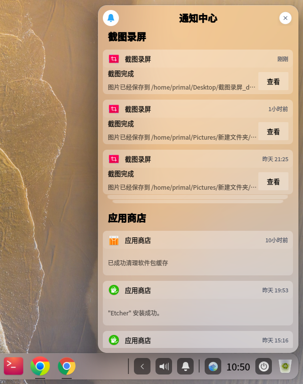

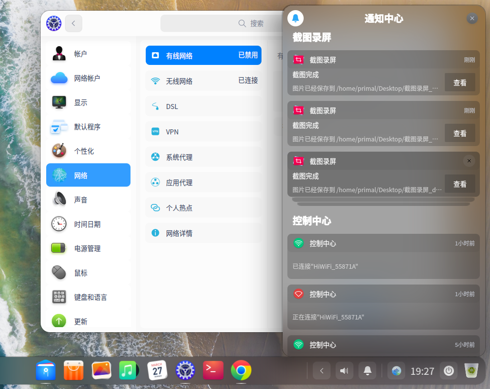

通知中心的一些吐槽和建议
其实我偶尔还是用到通知中心的。我觉得V20的控制中心确实不太好看。刚开始我以为是大圆角的问题,但我发现Chrome OS的通知中心也用了大圆角,但是Chrome OS的通知中心的就美观很多。
仔细观察了一下,我觉得可能是以下原因导致的:
1.半透明效果不是特别好看,这个之前提到过,目前的半透明效果可能导致可读性变差。假如换成15.11那种深色透明效果会好很多。
2.粗体字比较难看
3.细节上的不足导致的违和感 ,主要有
  • 打开动画违和

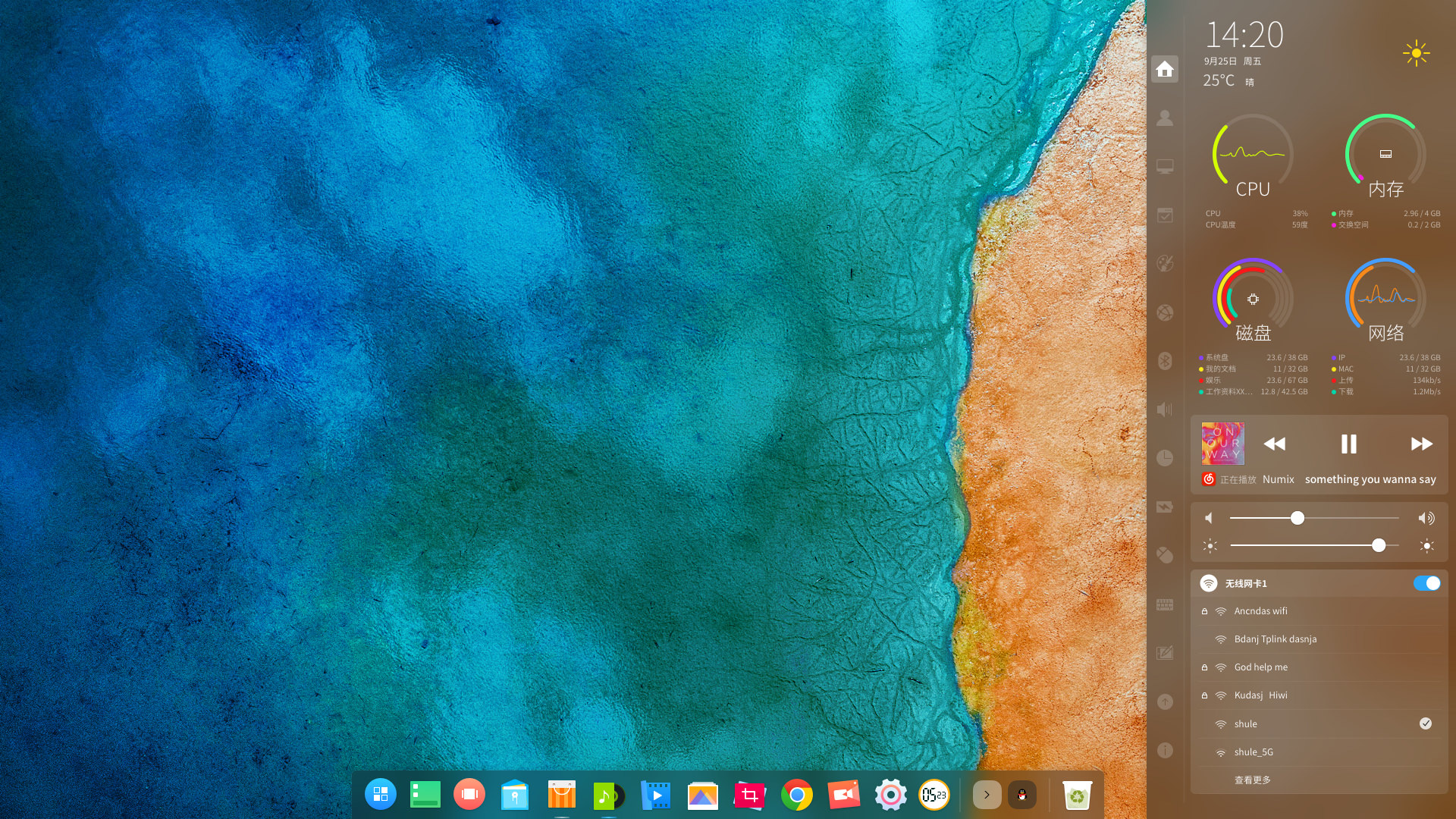

通知中心的打开动画与15.11的侧边控制中心类似,都是从屏幕右边缘向左平移。这个动画在侧边控制中心并没有什么问题,但通知中心窗口没有贴合屏幕边缘,加上平移动画速度慢或者没有变速效果(由快到慢之类的),导致违和感较强。假如能调整一下动画会好一些

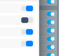

  • 窗口边缘的违和感(直接上图)
希望细节能够完善一下

这个是以前15.8控制中心的设计图之一,挺好看的,现在被放弃了挺可惜的。
当然我也能理解被放弃的原因,比如功能多余之类的。
不过我觉得这个可以在V20的通知中心以另外一种方式重现。比如说UOS现在不是多了个语音备忘录吗,可以在通知中心搞个快捷面板,来显示已记录的备忘录。以后如果有日程、待办事项之类的软件,可以在通知中心的快捷面板里快速查看。而不用在打开软件看了。或者可以开放一些接口,让其他一些第三方软件也可以做成快捷插件(比如Utools,iOS的捷径之类)。我觉得可以方便日常使用。
