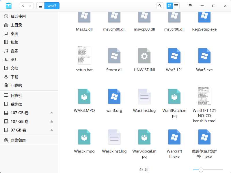

你就告诉我 deepin-wine 宽屏补丁.exe 在哪里?? 还不放链接!!
如果是宽屏大家可以去下载宽屏补丁,这里就不给链接了。
使用方法就是 deepin-wine 宽屏补丁.exe
一 、准备好之后右键,在终端打开,然后输入下面这条命令:
sudo mkdir /opt/war3 在opt文件夹中创建一个war3文件夹
sudo cp -r * /opt/war3 把游戏内容复制到这个文件夹,其实非UOS用户可以直接右键,用管理员权限打开来执行这个操作。
