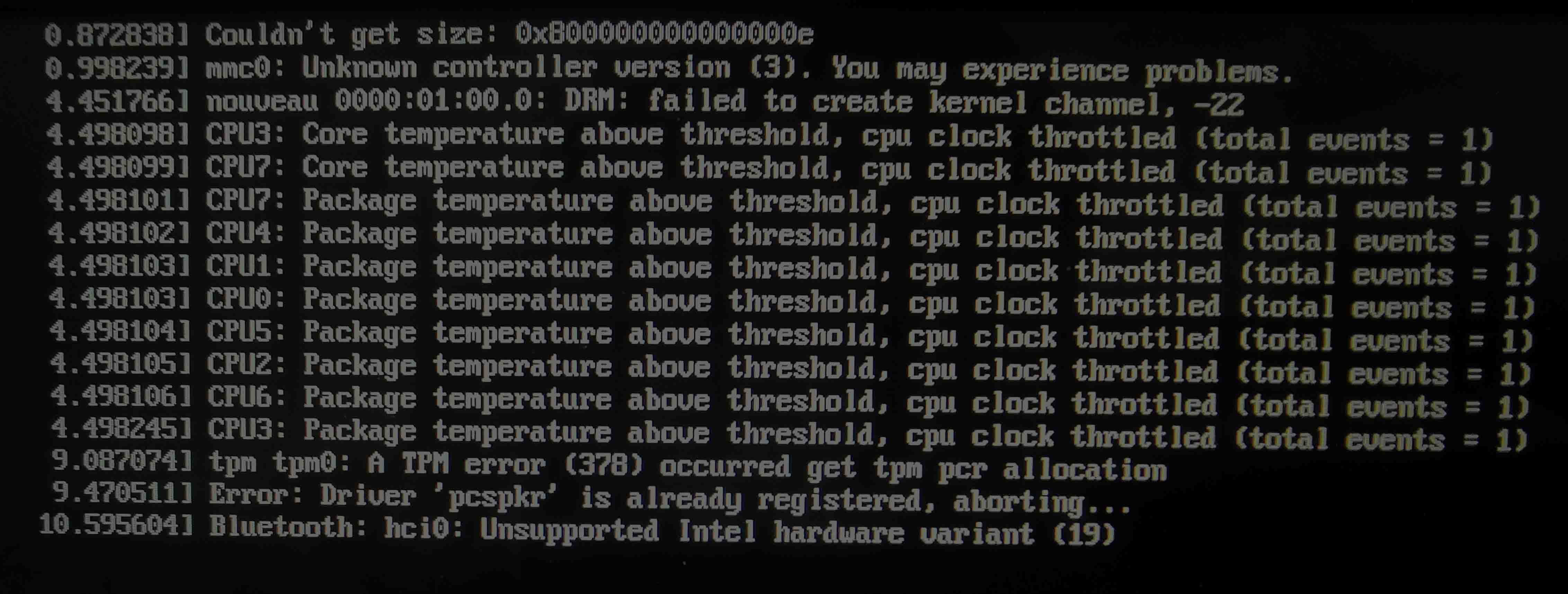

联想小新air 14不支持安装deepin吗?安装报错。
jianbosky
2020-03-01 19:25
这是硬件不支持吗?正常U盘安装总是报错被挂起。在其他台式电脑上安装没有问题,一切正常。
笔记本deepin安全模式能安装,但wifi驱动不能用,蓝牙不能用,没有声音。

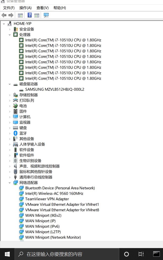

硬件如下:
